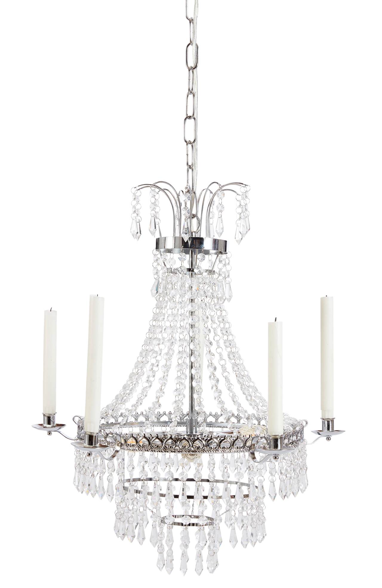

Hej, jag pakade upp min lampa och då ser den ut så här
Vad ska jag göra utav skyddsjord kabeln? Fästa den i en av skruvarna inne i lampan, behöver jag tänka på något speciellt och finns det risk för att lampan kan bli ledande?
(Lägenheten är nybygd, och jag kommer koppla ur strömmen när jag ansluter)
Kan väl inte bli så mycket tydligare, du har en jordanslutning på plinten inne i lampan. Gulgrön ansluts där.

tack, det är inte tydligt när man aldrig gjort det innan och det inte står i manualen.
Kabelstumpen sitter väl redan där? Frågan är vart andra änden ska?
OK, jag var kanske lite snabb här. Den lösa kabeln som du har markerat ska sitta fast i metallgodset i lampan ej i sockerbiten.
Har du kollat manualen om där finns något angivet?

Sitter den andra ändan av kabeln fast i metallgodset?
Jag tycker mig se att det sitter en jordskruv i upphänget som den lösa änden med ändhylsa ska sitta i?

Vilken skruv skall jag fästa i? mitten eller vänster sida.
eller sätta dit en ny skruv på höger sida... eller något helt annat?

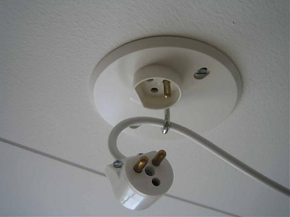

och så här ser uttaget i taket ut.
Vad kan hända om jag inte gör något med skydsjord kabeln?
Det lär inte ha någon betydelse. Skruva fast den under den vänstra jordskruven.

Sätt den där det sitter bäst.

tar gärna emot tipps på hur jag hänger upp lampan i taket också :)
Fick ju inte med någon riktig krok
Det sitter väl en krok i uttaget?
