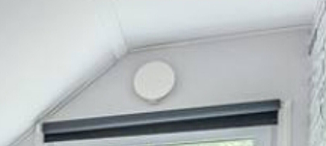

Tja! Nya don, är väl tilluft och frånluftsdon 🙈
Flyttar in nästa vecka. Tänkte jag skulle byta ut donen. Ska måla om och tänkte då modernisera dem lite.
Men om man har tummen mitt i hand. Var kan man, som privatperson, ta med sig donen och köpa motsvarande?
Har ni några förslag? Vilka VVS-butik som helst?
Något att tänka på?
Tack på förhand!

Pröva först med att ta ned dem och göra rent dem ordentligt, nu kanske de bara är lätt avtorkade. Om de är i metall så går de att måla, men plast är lika bra att byta ut.
Vanliga byggvaruhus brukar ha en del don, t.ex. som här: https://www.hornbach.se/c/varme-ventilation/ventilation/friskluftsventiler-ventilfilter/S17321/
Om det är fläktdriven frånluft (mekanisk frånluft) så är det meningen att de donen ska vara injusterade till rätt luftflöde och byter man dem så måste injusteringen göras om. Om det inte är mekanisk frånluft så är det många som byter ut frånluftsdon för självdrag till fläktar för att förbättra luftkvaliteten.
