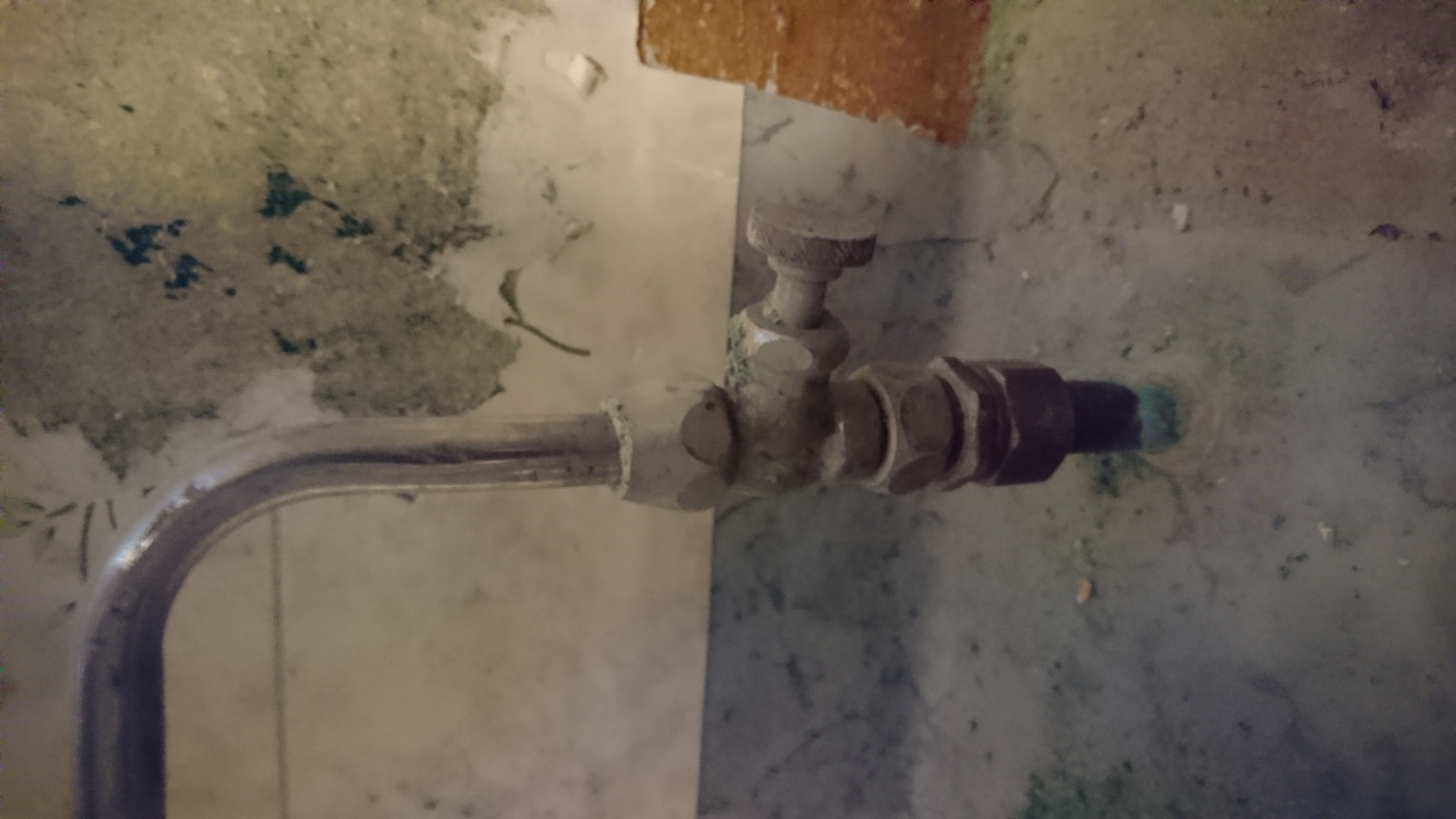

Skall ha bort toan i badrummet i källaren. Rörisen var här och instruerade för rätt länge sedan men blir osäker. Var skall man dela skiten och vilken plugg skall jag använda?

I första läget , stäng avstängningen , tror nog den är tät , koppla loss toaröret , men sätt någon av hattarna som passar på den

vill ju ha bort kranen så jag får över en klinkerplatta med så litet hål som möjligt.

Då får du stänga inkommande vatten medans du ordnar det

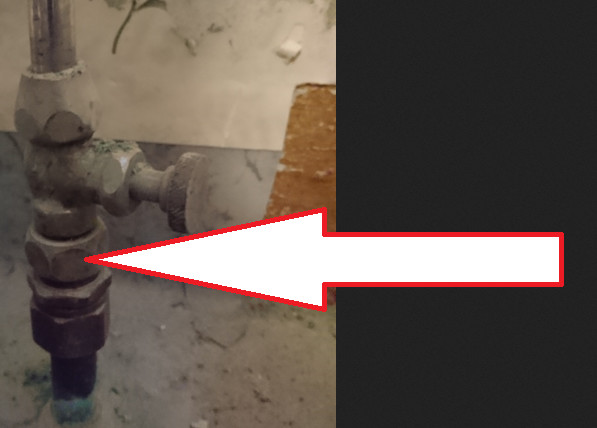

Det förstår jag. Frågan är var jag skall dela kopplingen. Är det den stora muttern eller den platta.
Krilleman
Lossa muttern vid min pil. Den muttern sitter fast på ventilen men är lekande. Alltså kan den snurra obehindrat av ventilen.
Under där så döljer sig antagligen en vanlig utvändig 15 gänga.
Och glöm inte stänga av vattnet först som redan nämnts!
