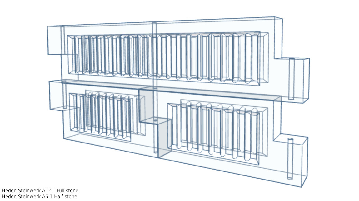

Har formgivit serie armerade lättbetongblock till en kund. En variant är L 1200 x H 300 x B 150 som har dubbelt armeringsnät och är glasfiberarmerat. Används till höga stödmurar i arabstaterna. De låses i varandra med 10-12 mm armeringsjärn cc 60 lodrätt. Faktiskt funderat från dag ett när jag tog fram stenen på den som stomme till en variant av din pool. Normalt sett lite dyr sten men jag har ett hyfsat pris hos min kund. Frågan är om det är den typen av pool jag vill ha. Där i ligger ångesten.
På bilden är det en 100 mm tjock relief variant. Finns bl.a i 150 mm utan relief.
