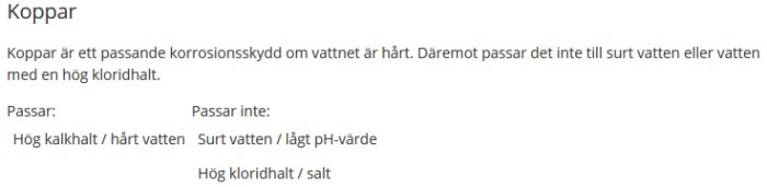

Dags att beställa en 100l
Har kalkrikt vatten i brunnen och nu ska det väljas varmvatten beredare.
Är det emalj som gäller?
H
Värmdö kan jag tänka mig kanske
Har du kalkrikt vatten så avsätter sig kalken på patron om den sitter direkt i vattnet, pajar på en period av 1 - 2 år, så en emaljerad är som behövs, då även med patronen sittande i en tub in i vattnet, eller en med yttre värmesköldar
