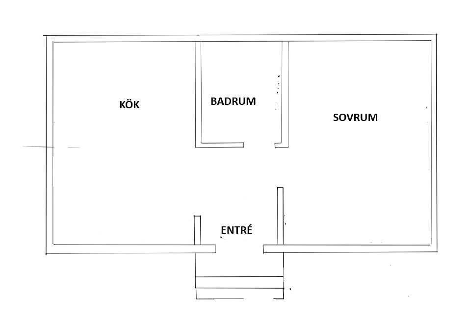

Ska bygga en attefallare på 30 kvadrat. Ett plan med ett kök, badrum i mitten och ett sovrum. Den kommer värmas upp av element men min fundering är nu vilket ventilation jag behöver. Ventil, FTX mini osv..? Den kommer användas året runt så kommer ha varmt där.

En paxfläkt i badrummet som går hela tiden och en köksfläkt vid matlagning.

En paxfläkt i badrummet blir det. Men behöver jag ingen övrig ventilation i kök och sovrum?

Välj en som går lite hela tiden och ökar när fukthalten i luften ökar

Jag hade valt ett sånt här aggregat som suger ut luft i badrummet och blåser in i sovrummet. Jag har två sådana hemma och är väldigt nöjd.

Vill förtydliga att i kök är det tänkt med en kolfilterfläkt, alltså ej ansluten till någon ventil

Har du någon planlösning?

Tänk om, du vill ha ut fukt och lukt vid matlagning och kan även behöva möjligheten till forcerad mekanisk ventilation ibland.

Bifogar planlösning
  • Planritning med kök, badrum och sovrum markerade.

Hur är ”vinden”? Kan du drar rör där?
Och ska någon bo i huset heltid eller är det mer för gäster typ?
Har haft kolfilter i båda mina små lägenheter, i en saknades frånluft i köket (självdrag) medans andra hade frånluft (mekanisk). Tycker nästan det är krav att ha mekanisk frånluft nära köksfläkten om det är kolfilter. Hela alltet kommer lukta efter matlagning annars och man måste öppna fönster och vädra.

Det måste finnas frånluft i kök under matlagningen. Huset mår inte bra av vattenångan vid t.ex. ett pastakok inte åker ut på en gång.
Annars så räcker normen 15 l/s i badrum till för att ventilera 30 kvm enligt normen (0,35 l/s och kvm).

Skulle jag kunna ha ett mini-FTX i köket? Samma förutsättningar i övrigt
