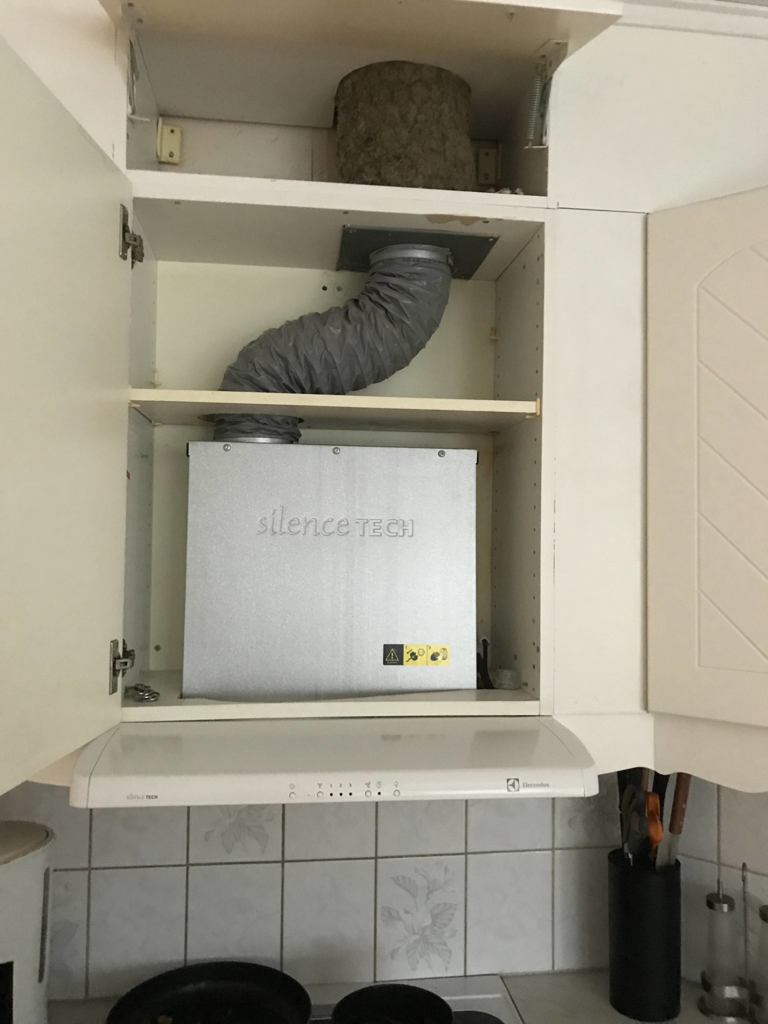

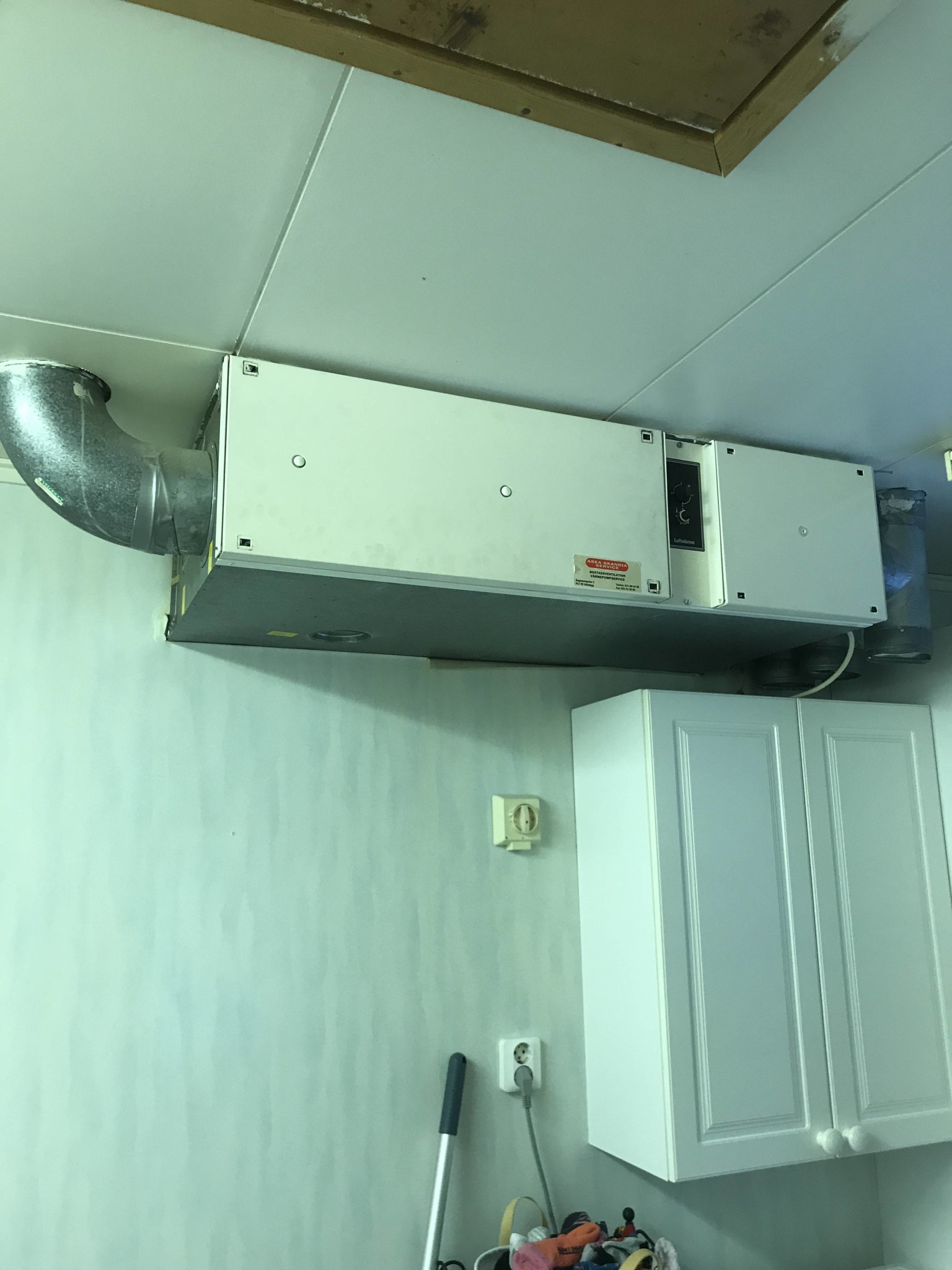

vi har köpt hus och skall nu renovera köket. Min fråga är om någon vet vad för slags fläkt vi kan byta ut till, vi har i dagsläget någon slags återvinning system ( tror jag
. Kan vi byta ut till vilken som helst eller måste vi ha samma som vi har, vill helst ikke ha några skåp där.
Någon som har erfarenhet av detta systemet?

Jag tycker den befintliga köksfläkten ser ut som en helt vanlig utsugsfläkt (slimmad design med motor på högkant).
Vad andra bilden visar vet jag inte, men ofta så är fläkten i köket separerad från annan ventilation.
Vill ni ta bort skåpet så är ju en lösning att istället montera en större fläktkåpa med slangen integrerad.
