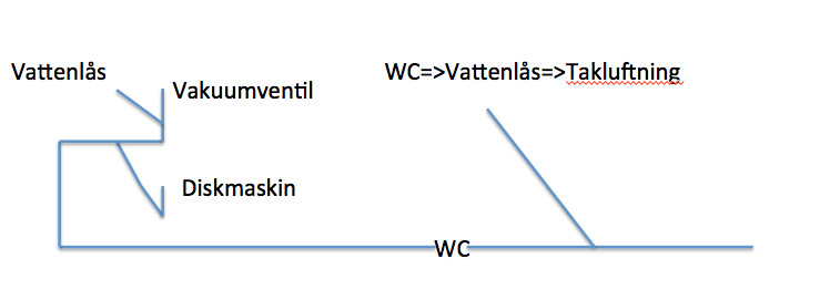

Jag har installerat en vakuumventil för att fixa luftproblem i avloppet men får det inte att fungera.
Så här ser systemet ut:
Problemet jag har är att när diskmaskinen tömmer, och jag samtidigt spolar vatten i vattenlåset (diskho) så stiger vattnet i hoarna och det spottar och fräser i diskmaskinsanslutningen. I det läget släpper inte vakuumventilen in luft i systemet.
Om jag då pillar på vakuumventilen eller drar ur den, så rinner allt undan som sig bör. Jag trodde tidigare att det uppstod vakuum i systemet och därför har jag satt dit ventilen men nu känns den teorin fel. Det verkar mer som att det blir en luftkudde där diskmaskin-sticket går ihop med stammen och att det därför blir övertryck, vilket inte vakuumventilen hjälper mig med.
Nån som har en idé?

Hej Tibby,
Vad var det för någonting som gjorde att du trodde att det uppstod vakuum i systemet? När jag tittar på din ritning ser det ut som att diskmaskinen är påkopplad på stammen efter diskhoarna? Man brukar koppla på diskmaskinen direkt på vattenlåset (brukar finnas en liten anslutning som ser ut som en räfflad knopp avsedd för detta), eftersom det oftast är små dimensioner (70 eller t o m 50 mm) i köket och den hydrauliska kapaciteten är inte tillräckligt hög för att kunna ta emot vatten från både diskmaskin och diskhoarna samtidigt. Bubblar det i diskhon när diskmaskinen tömmer? Det kan vara tecken på fett etc (eller stopp längre ner) som behöver rensas bort.

Tack för svar!
Diskmaskinen är kopplad till en egen förgrening (50-rör) som går ihop med stammen (70). Stammen går sedan vidare till en ny förgrening (vakuumventil/hoar). Anledningen till detta är att diskmaskinen står på andra sidan rummet
. Annars hade det, som du säger, kopplats på direkt i vattenlåset under hon.
Jag gissade på vakuum eftersom wc-stolen är inkopplad innan allt detta och den har ingen luftning. Så jag provade med en vakuumventil men det tycks inte ha hjälpt. Jag har också kört rensspiral hela vägen från diskhon till wc-stolen utan att träffa på något. Har däremot inte kört från wc-stolen och utåt (än).
Om diskmaskinen tömmer fungerar allt som sig bör och inga konstiga ljud uppstår. Men om man spolar vatten i hon samtidigt, så rinner det inte undan - plus att det fräser i diskmaskinsanslutningen.

Du måste ha en takavluftning vid WC för att det ska fungera. Som det är nu får du en stor luftbubbla framför vattnet som inte har någonstans att ta vägen, därför måste du sätta en riktig avluftning på toaletten. Om du har en avluftning -såsom du ritat - så testa att rensa den. Annars är det nog som jag skrev tidigare, att det är för liten dimension för att ta hand om både diskmaskinsvatten och att man spolar i hoarna.
Exakt, hade det varit problem med vacuum hade vattnet sugits iväg så att vattenlåsen tömts. När det inte vill rinna undan, men blir bättre om du släpper ut luft är det övertryck, vilket oftast beror på att det håller på att bli stopp. Rören behöver alltså rensas, så du var inne på rätt spår när du tog fram rensspiralen. Feldragna avloppsrör (motlut) kan ge samma fenomen.tibby skrev:Problemet jag har är att när diskmaskinen tömmer, och jag samtidigt spolar vatten i vattenlåset (diskho) så stiger vattnet i hoarna och det spottar och fräser i diskmaskinsanslutningen. I det läget släpper inte vakuumventilen in luft i systemet.

Tack - verkar som att ni är inne på samma spår egentligen. Att dimensionen är för liten för flödet. Jag kan tycka att ett 75-rör ska klara både diskmaskin och ho, men det klart att om det är igengeggat längre ned så blir det ju samma effekt som att ha för liten dimension.

Om det går att spola i toan utan att det bubblar eller sugs vatten ur vattenlås har den uppenbarligen kontakt med luftaren, så då borde det inte vara så illa efter toan. Problemet borde vara tidigare. Kanske något fett eller annat klägg som det går att trycka rensspiralen genom? I sådana fall kanske det hjälper bättre att spola ur röret.
Ja, det låter rimligt. Det blir nämligen heller inte stopp jämt, men ofta. Samtidigt så rinner ju vattnet i hoarna undan så fort som diskmaskinen slutat tömma. Jag har ju som sagt kört rensspiralen från vattenlåset och (förmodligen) fram till wc utan några större problem. Men det kan ju som sagt vara fett eller annat som spiralen går igenom. Läste i nån tråd om massa hett vatten och yes. Ska prova en sån cocktail också ikväll.
Min värsta farhåga är att stammen, som är gjutjärn from det vertikala strecket, har gett sig nånstans i det horisontella strecket fram till wc. Rimligt? (säg nej nu...

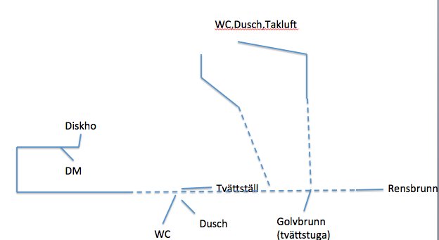

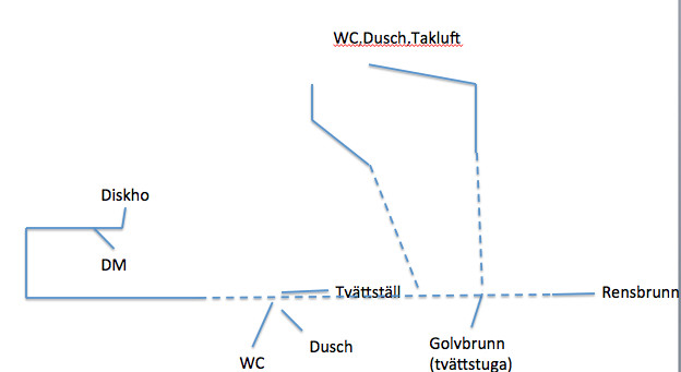

Hej igen!
Nu har jag haft en härlig helg i avloppet.
Det verkar som om min skiss inte riktigt stämmer med hur det ser ut. När jag kört rensspiralen en massa gånger kan jag konstatera att kör jag i den i golvbrunnen i tvättstugan, så kommer den strax ut i rensbrunnen (det är kanske 3 meter om man kan gå genom väggen).
Kör jag däremot ned den i duschen (4-5 m från rensbrunnen) så kan jag köra ned 15m rensspiral utan att den kommer ut i rensbrunnen. Jag har dessutom stött på 3-4 hinder på vägen - där det känns som att jag möter en vägg och får trycka i spiralen så hårt att den lika gärna kan böja sig. Min gissning är att den effekten skulle kunna uppstå om man har ett T-rör nånstans och därför inte får hjälp i vinkeln åt nåt håll. Men man har väl inga T-rör i avloppssystemen? Grenrör är en sak, men då går ju en spiral alltid åt ett håll.
Problemet är som sagt fortfarande att vattnet stiger pga övertryck i diskmaskin och diskho.
Tips?
På skissen är streckade linjer sådana som jag gissar att de är. Heldragna linjer kan jag se genom anslutningar i golvbrunnar, rensbrunnar etc. Hur wc,dusch,tvättställ är påkopplade på stammen vet jag inte men de ligger i linje med tvättstugans golvbrunn och vinkeln som kommer från köket så rimligen ligger stammen bara under badrummet och tvättstugans golv.
Nån som får en idé?
Tips?
Nån som får en idé?

Jag tror att efterssom Dm är ansluten en bit efter diskhon, så stämmer din beskrivning om övertryck. När DM tömmer så blir det i princip en stoppande vattenstapel i röret, så länge den fortsätter att pumpa ut vatten så behöver inte vacuumventilen öppna. Om du i det läget tömmer diskhon, så möts det vattnet av luftkudden "ovanför" DM anslutningen, och övertryck uppstår som hämmar flödet. När du då lättar på ventilen så pyser väldoftande luft ut och vattnet kan rinna ned och konkurrera med DM tömmningen om rörets kapacitet.
Det är ju möjligt att grundproblemet är att röret kanske är delvis igensatt av gamla avlagringar, så att kapaciteten är försämrad. Om kapaciteten räckt till så skulle inte vattnet från DM kunna bilda en propp, utan luften hade kunnat pressas förbi.
Låter rimligt. Kan det finnas nån lösning på detta? Jag har 50-rör från diskmaskin till "stammen" där det är 75 till 90graderskröken. Därifrån är det 100 järnrör i stammen.
75an går hela vägen till diskhons vattenlås. Ska man dimensionera upp något? Jag kommer riva golvet i sommar och kan då dimensionera upp tex röret från diskmaskin. Men jag tycker ändå att dimensionerna borde räcka.. ?
Kan också vara så att 50-röret har för dåligt fall. Det är mycket litet fall men det finns.
Mitt på 50-röret finns också en parallellförskjutning.
