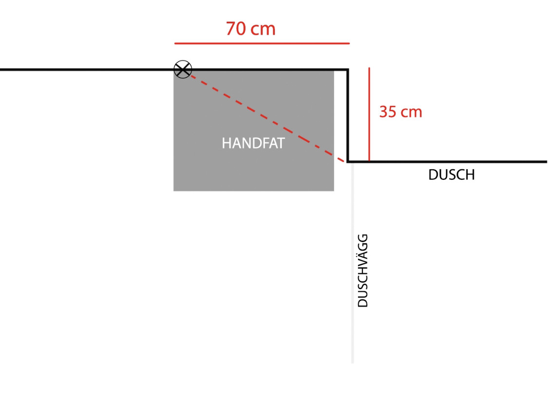

Väldigt bra karta. Tittar man på den och sen på mitt badrum så skulle jag säga att uttaget sitter precis på gränsen mellan zon 2 och zon 3. Eller tänker jag fel? Räknar jag på den sträckande hypotenusan så får jag fram ett avstånd på 78 cm från uttaget till duschväggen.
Schematisk illustration av badrumszoner som visar ett handfat, duschvägg, och avståndsmått för elektriskt uttag.
Det jag egentligen undrar är om det är värt att titta på ett annat uttag (tex det som är IP20, köpa det och ringa dit en elektriker) eller om man bara ska låta allting vara som det är nu.
Enligt zonindelningen så är det ju avståndet till duschmunstycket du skall mäta. Svårt att se på din skiss , men det ser väl ut att klara sig med råge.

Ja då är vi uppe i nästan 120 cm avstånd.
