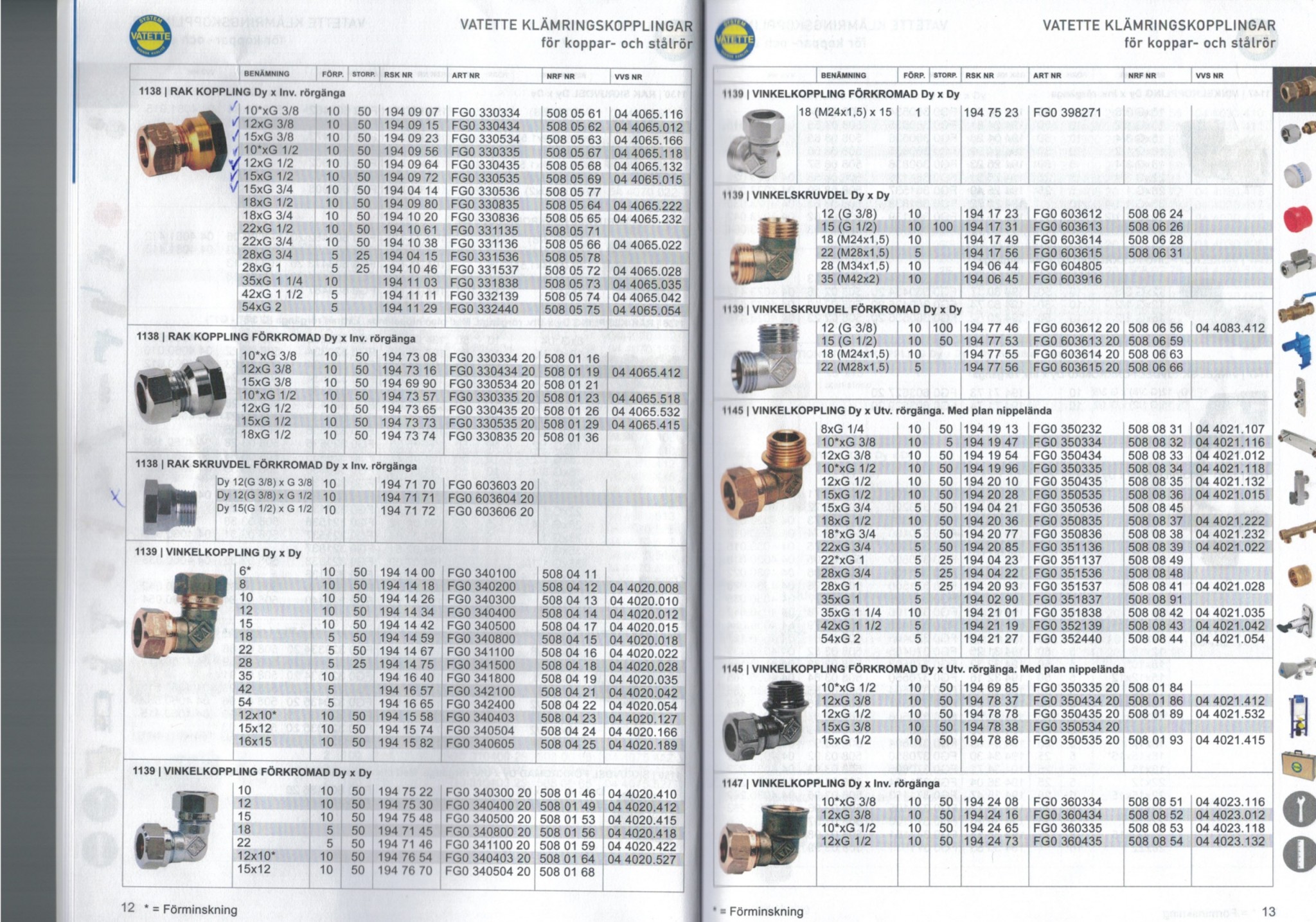

Tack, då var det ungefär som jag trodde, dvs att jag behöver en koppling med yttergängor för att få ihop pusslet.
Men jag förstår fortfarande inte hur förminskningen ska anslutas. Den passar som sagt med sin fasning i väggfästets fasning, men hålet som då går bakåt mot rören i väggen är ju bara 8 mm stort. I andra änden hade dock ett 10 mm rör passat. Hur förminskningen ska anslutas framgår inte av montageanvisningen.
Det låter ju onekligen som att du har fått en 15x8 förminskning. Står det skrivet någon märkning på förminskningen?
Ska kolla påsen. Inte kollat än. Vet inte vad jag ska skylla på
:D
Och annan fråga: Måste kopplingen med yttergängor vara vinklad? Jag har två som passar som är raka...
Nu har jag kollat. På påsen står det: 10 st 15x10 men den hade också ett litet hål. Så den har väl varit tom och fyllts på med två 15x8. Trevligt. Jag ringde och förklarade att både de och jag har gjort (mätt) fel. Så nu skickar de två 15x12 kostnadsfritt. Börjar se ljuset i tunneln

Konstigt, hittar inte den kopplingen på Vatettes hemsida?? Där finns bara 15xG1/2. Däremot finns 15xG3/8 i rakt utförande (RSK 1946989). Konstigt...
:thumbup:
Krilleman
Nej där verkar den inte finnas med. :x
Men i senaste utgåvan av deras katalog så finns den!
Frågan kvarstår: Varför en 15xR10 i vinkel?
Går det inte bra med en rak?
Det går lika bra med en rak, men en vinkel ger ju en mer "slimmad" installation. Spelar det ingen roll så kör på en rak!
