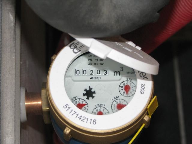

Fick en VA räkning idag. I den står det att vi har en årsförbrukning på 275 kbm. Kollade runt lite på nätet och såg att för en familj (2 vuxna, 2 barn?) ligger snittet på ungefär 200 kbm. Vi är 2 vuxna och 3 barn (alla tjejer!) . 4 tjejer som dushar i stort sett varje dag, diskmaskin 1 gång/dag, tvättmaskin varannan dag, bubbelbad 1-2 ggr/månad vintertid. Vi har vattnat lite i sommar. Nåt mer? Själv tycker jag inte att vi ska komma upp till 275 kbm. Vad tror ni?
Så här står det på fakturan:
Mst 214 Kbm 0 Prel 2010-06-30
Mst 283 Kbm 69 Prel 2010-09-30
Vad betyder det där? 69 kbm på 3 mån?
Mst 283? Ska den överensstämma med min mätare? På min står det 203 kubik.
Ska ringa kommun imorgon och så ska jag även kolla om mätaren rör sig något över natten.

Räkneverket visar kubikmeter, sedan finns visare för hundratal, tiotal och ental liter, en visare för deciliter. Svarta propellern rör sig när vatten förbrukas.
Verkar som om den beräknade förbrukningen är för hög när man tror att ni förbrukat 214 kubik redan 100630 när mätaren står på 203 nu...ring vattenhandlarna och ge dem mätarställningen och be om en ny räkning.

Inte så att mätaren nyligen är bytt så att det fattas några kubik från förra mätaren?
Jag jobbar på kommun och pysslar med dessa mätare. Dom är väldigt tillförlitliga och har aldrig felat på annat sätt än att dom stannat.
I min kommun har vi ca 11.000 mätare och på dom sista tio åren har vi haft ett 50-tal som vart på test hos mätarverkstaden i Göteborg för att folk tror dom visar fel.
Ingen har visat fel.
Vanligaste orsaken till hög förbrukning är läckande wc stolar. Kan vara så lite så det inte syns men under en tid blir det enorma mängder.
Har vart med om ställen där det gått 200-300 kbm på ett är på läckande wc.
