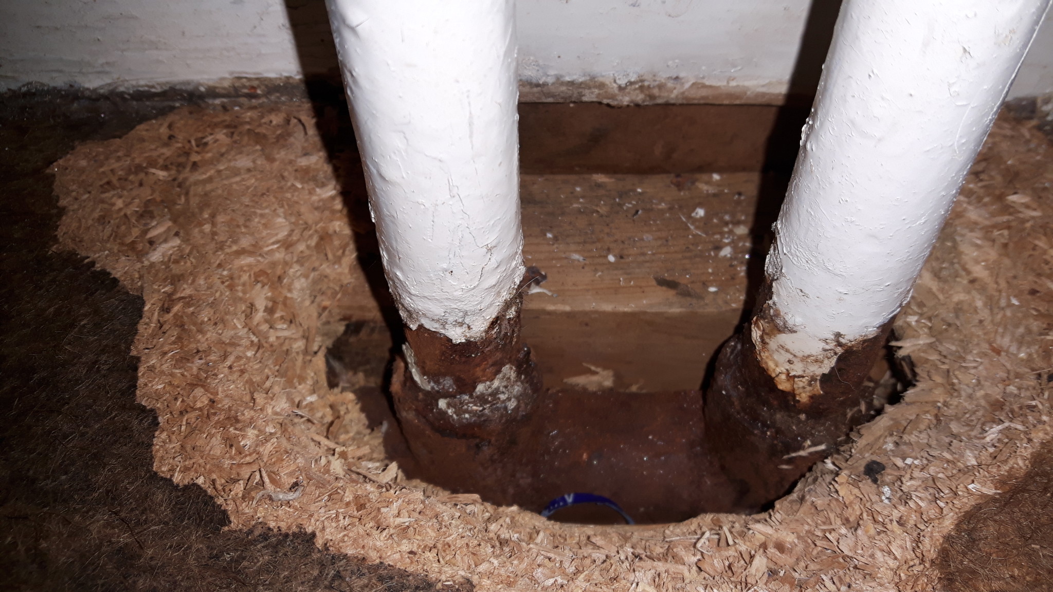

Vi har lite problem med värmen i en del av huset. De nyare delarna består utav ett 2-rörsystem medan den äldsta delen har ett något udda rörsystem.
Det går ett rör precis under golv. På det sitter det två anslutningar bredvid sig med ca 5 cm avstånd. På dessa anslutningar är sedan elementen anslutna.
Är det någon här som vet vad detta system kallas, och har några tips för att få det fungera bättre?

det är ett 1-rörs system. Allt är seriekopplat och ventilerna styr flödet in i vardera radiator eller så vidare i ledningen
Det finns inga ventiler mer än termostaten. Elementen är anslutna direkt med rör från anslutningarna på stammen. Flödet i stammen kan flöda förbi elementen utan att gå upp och vända vid elementet.
Ja det är 1-rörs system och det finns någon strypning, förträngning i röret som går förbi så att om du har öppet upp mot elementet går ett delflöde dit annars förbi bypass. Vad är det som inte funkar bra, är det pga att det är påkopplat nya delar?
Om man väljer rätt ställe att koppla på systemet går det att använda de två olika typerna parallellt. Men du kan ju också ha något tekniskt fel i gamla delen eller att pumpkapaciteten inte är anpassad vid utbyggnaden eller dålig injustering av nya delen osv.

Har en bild på hur det ser ut på ett ställe. Rörmokaren var inte så glad i rosten som var på ledningarna..
Vi har renoverat en del, där byggde rörmokaren om värmeledningar så det blev som 1-rörsystem ska se ut. Där fungerar värmen kanon men de gamla som är kvar har dålig värme, funkar bäst när man matar ut 70-80 gradig värme.
Nu har vi satt in luft-vatten värmepump och nu blir det mer tydligt att elementen inte riktigt fungerar. Men jag ska prova att justera flödet på den nya delen som ligger först på stammen.

Som GK100 säger det är ett 1 rörs du har där och i mellan dom rör som kommer upp så ska det finnas i röret en plugg som gör att en del vatten ska upp till elementet , men det ser ut att vara gamla rör , så den strypningen/pluggen har nog rostat upp och då går vattenet bara förbi , finns ingen genväg för att fixa det , bara nya rör eller byte av 1/2 meter rör med plugg/strypning i .

Så man har satt en plugg i röret istället för att gå upp med en rörände och ner med en annan och vidare?

Ja det är kreativt , det finns nog lite skit kvar i röret som stryper , du säger 70C fram ,då kommer det mycket varmt vatten fram och då behövs det inte mycket flöde för att värma , då temperatur och flöde är effekten för ett elemenet
