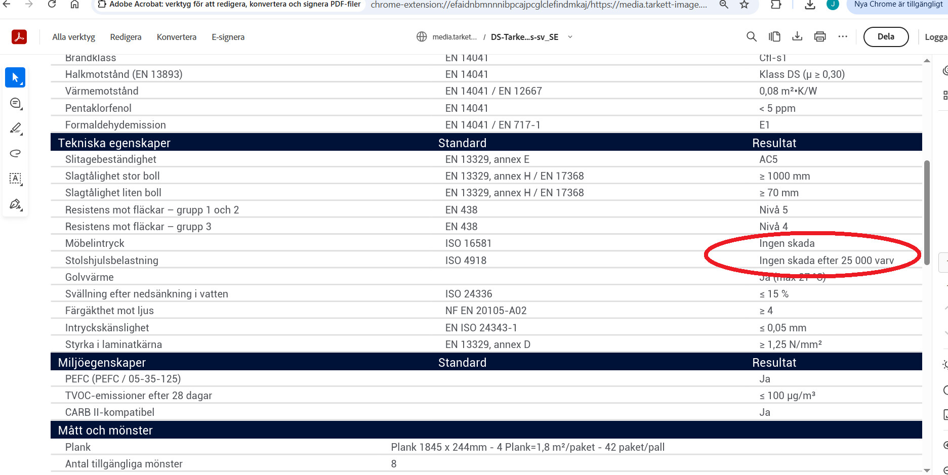

Då skulle jag välja ett laminatgolv av kvalité typ Tarketts 539 kr/kvmRobin2161 skrev:
https://tarkett.se/p/laminatgolv-woodstock-longboards-summit-oak-titan/510046054
