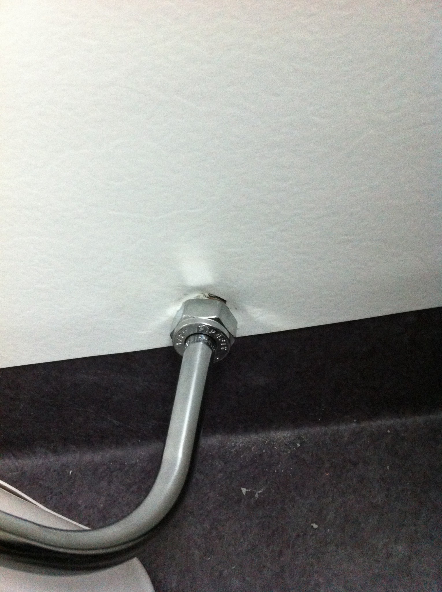

Har precis fått badrummet "färdigt" men har några funderingar kring utgörande. Båda rör toaletten och handlar dels om hur den är monterad och dels om röret ut från väggen.
Vi har plastmatta och det är bara gjort ett hål för röret. Där har man bara gjort hål i mattan för röret utan tätning.

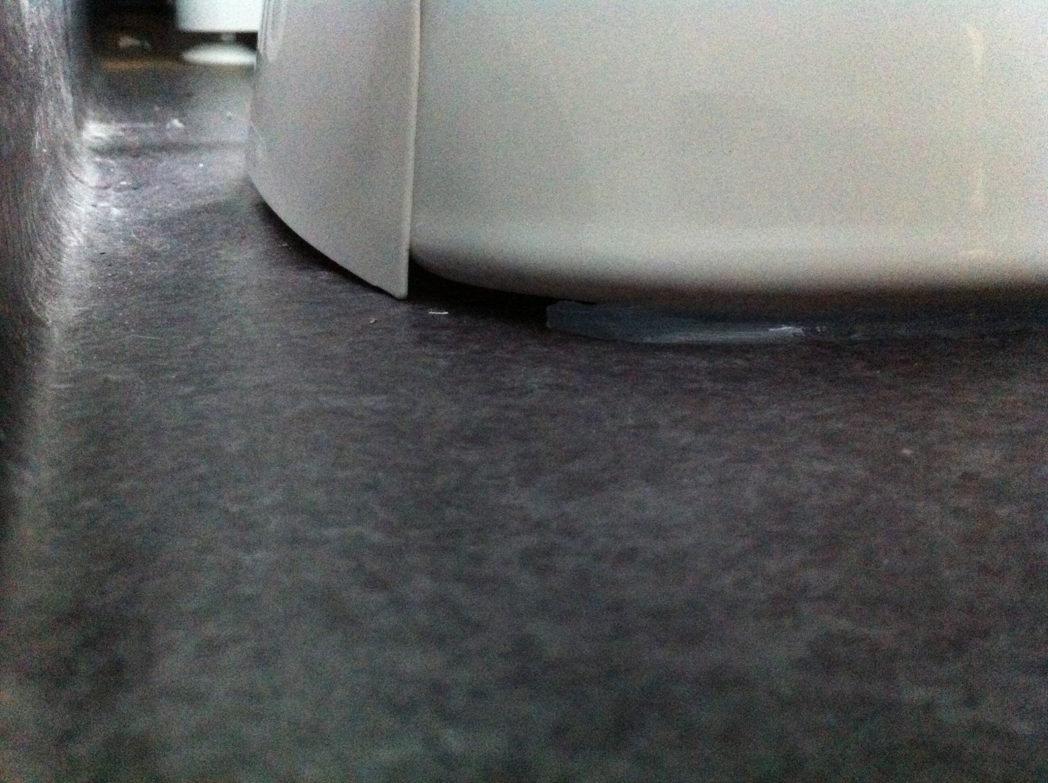

Den andra funderingen är att toan ser ut att stå högt upp. Jag har haft en kille från firman här som menade på att toan hamnar så när de limmat den med silikon. Stämmer det? Någon som har bättre koll?
Angående röret så säger han att det är för trångt att sätta bricka men att de kan kludda dit silikon och täta fast egentligen spelar det ingen roll även om det är precis bredvid badkaret. Jag trodde allt skulle vara "tätt" och att det handlade om både vattenstänk och ånga. Varför tätar jag annars skruvhål på högskåp/väggskåp typ 180 från golv och långt från alla vattenposter?
Någon som kan hjälpa mig med kött på benen vad som e rätt och fel och ok? Det satt brickor tidigare och väggen är återuppbyggd med samma mått så det är konstigt att det inte funkar längre.

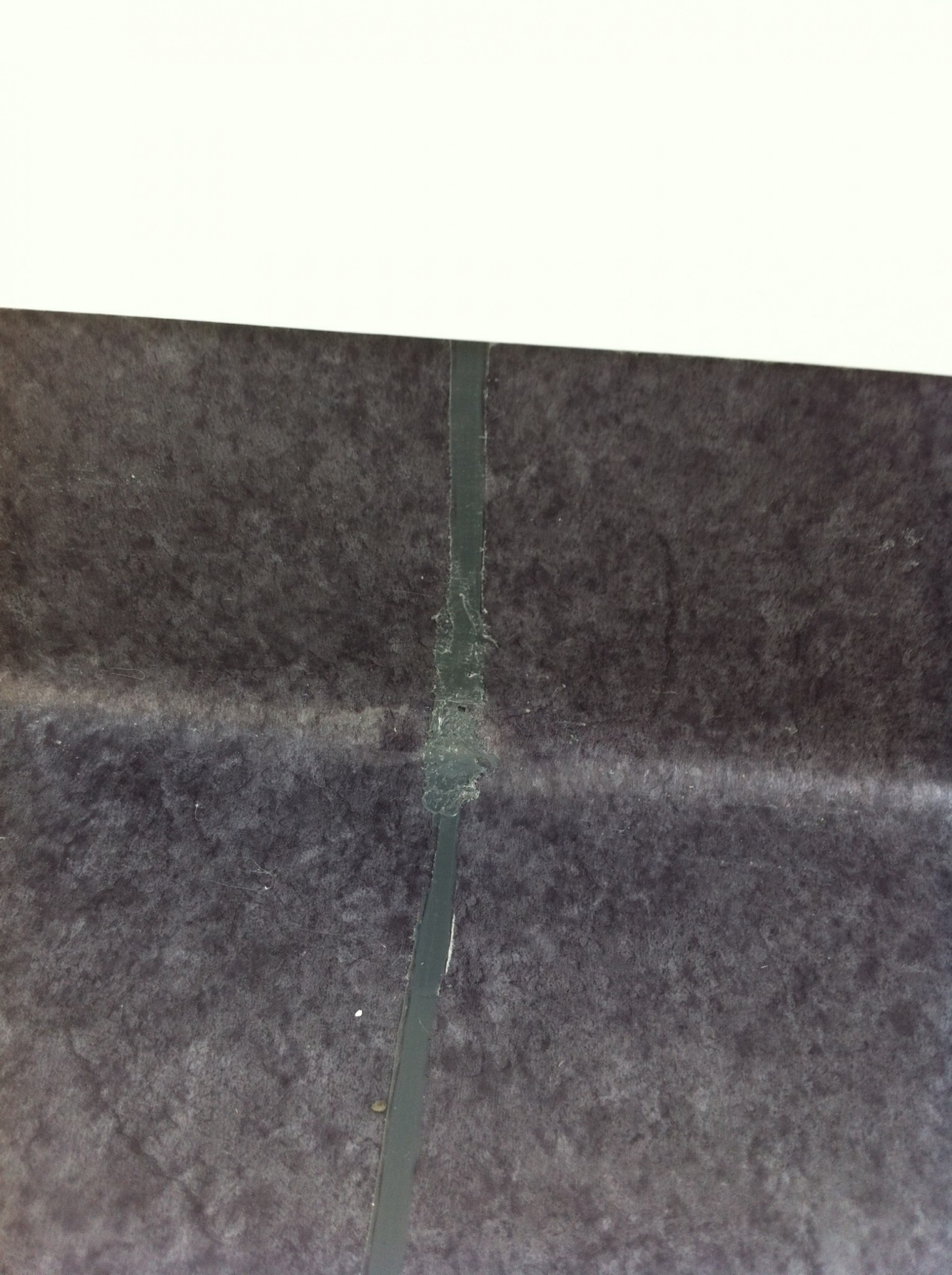

Slutligen en fråga om svetsning. Blir det inte snyggare övergångar än såhär mellan vägg/golv?

Wc hamnar ju lite hm..flytande ovan golvet när de silikonar.. Det är svårt att se på din bild om just din är extra hög, då du har närbild! På vårt badrum var det inte störande..
Skarven på bilden, Samma sak där, lite svårt att se pga närbild..allt ser "mer\värre" ut på närbild ju..och man kan inte alltid få det perfekt när det kommer till mattlägning i badrum., generellt på bilden ser det möjligen ut att vara fel färg i förhållande till mattan (men de brukar få med svetstråd från mattillverkaren när de beställer mattan).. Men svetsningen i sig ser ut som de flesta badrum (inkl vårt förra vi renoverade).
Inte så mycket hjälp kanske, mer reflektioner från mig..
