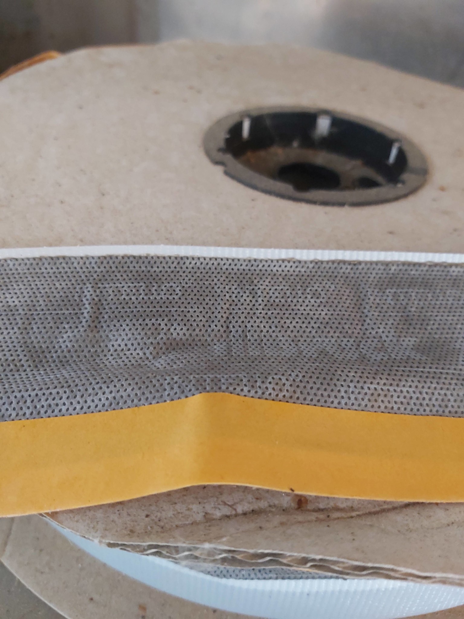

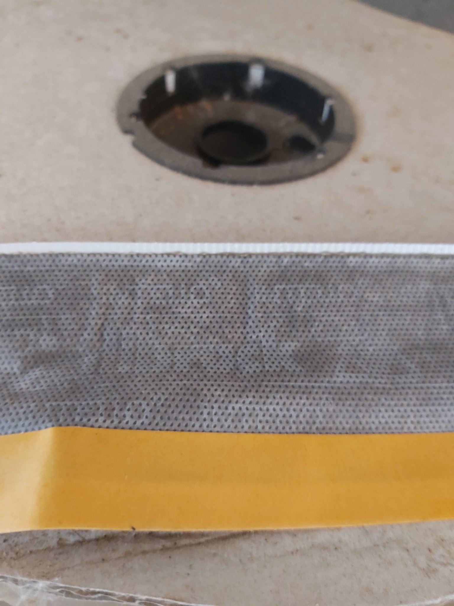

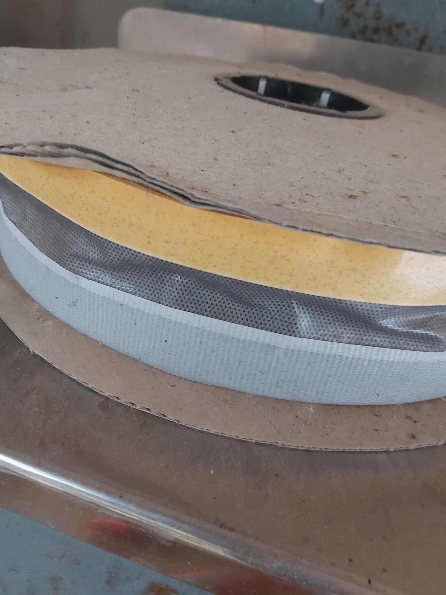

Har 8 rullar med detta. Klisterremsa på båda sidor ser det ut som.Men vad är det??

Remsor för utvändig luftgenomsläpplig tätning runt fönster vid montering

Vet inte riktigt om jag förstår. Tittade på filmen, det är ju inte den expanderande listen. Men de sätter en på utsidan. Men om det är den, varför ska den vara genomsläpplig? Släpper igenom luft, fukt?
Utsidan på ett klimatskalet på huset skal skall var ånggenomsläppligt men vind och vattentätt så att du inte får kondens innanför.
Sök på namnet på listen så finner du andra från samma tillverkare. Syntes inte helt klart på bilden.
Men ser ut att vara en ”klisterremsa” som monteras på utsidan vid fönstermontering.
Tänk att den fungerar som ett goretexplagg som är vattentätt mot regn men släpper genom fuktig svettig luft så du inte blir våt på insidan.
