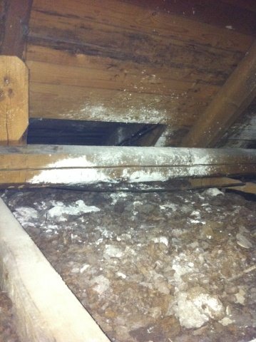

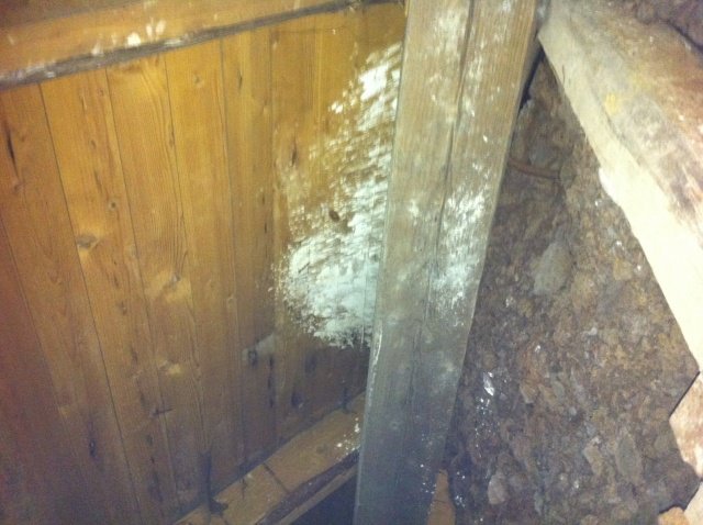

Är spekulant på ett hus, och idag var jag uppe på vinden för att titta hur det såg ut. Isoleringen bestod av torv, men det som förvånade mig var att det fanns något vitt som såg ut som om det var utstänkt. Det var inte mjukt, och kändes som om det var lite "sandigt". Fanns över hela vinden, både på torven, råsponten och takstolarna.
Som jag har förstått så blandade man kalk i torven för att justera pH-värden, är det rester av detta som syns?
Ser ut till att vara kalk, förr hade man det i isoleringen för att inte mössen skulle trivas där.
