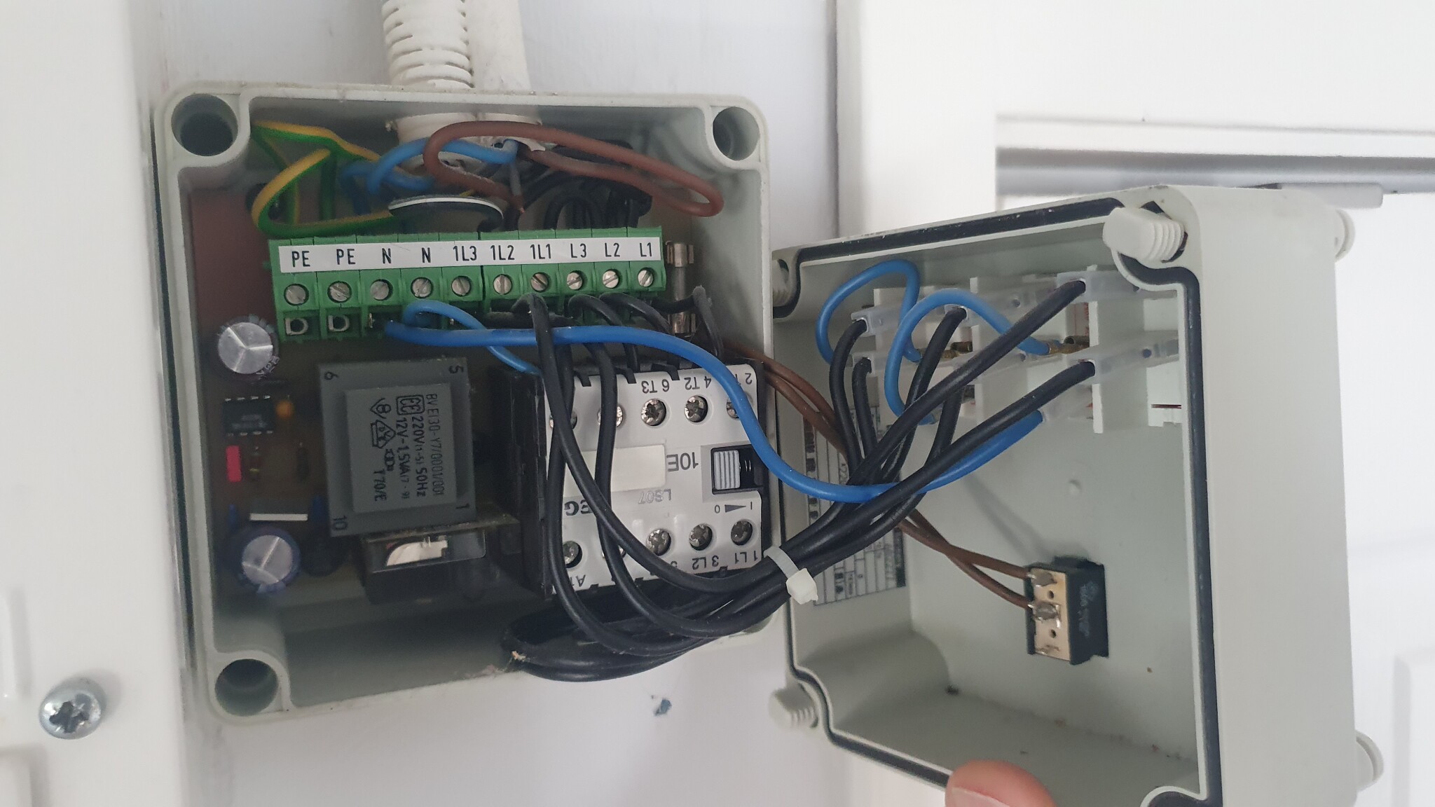

Denna box med en start och tre knappar styr våra tre infravärmare. Men den surrar högt (50hz) och går inte att stänga av utan att bryta säkringen. Vad heter denns sak om jag ska ersätta den? Vad har man nuförtiden?

Öppnade upp som du föreslog och det var nog en mer avancerad lösning än jag trodde. Verkar vara mer än bara strömbrytare och timer...E etompau skrev:Kanske någon timerfunktion i lådan som stänger av värmarna efter en tid.

En positiv effekt av att öppna och damsuga var att surrandet blev mkt tystare. 😀
Den vita boxen till höger är en kontaktor, det är sannolikt den som brummar. Inget ovanligt att det hörs ett svagt brummande från en sådan.
Sedan sitter det någon timerkrets till vänster. Ska jag förstå det som att styrlådan aldrig stänger av kontaktor/infravärme?
Om ja, så kan det vara lite av varje som orsakar detta. Kondensatorer som har "torkat"=timerkretsen slutar att fungera ligger nära till hands.
Spänningsmatning/trafo till timerkretsen defekt är ett annat fel som kan uppstå.
Den ser inte alltför komplicerad ut, det borde gå att felsöka timern, då utplockad från lådan.

Tack för förklaring, och ja det hörs ett svagt brummande nu, bra veta att det är normalt. Innan jag öppnade och dammsög lät det så högt att man stördes i andra änden av huset...
En timern visade sig slå ifrån efter ca 2,5 timmar, vilket väl kan vara ok. Jag tror jag låter detta vara tills nästa gång jag behöver en elektriker så får hen fixa till det!

Den nedre ensamma brytaren startar timern / styr hela boxen.
De tre övre brytarna styr vardera fas/utgång, är alla tre avslagna blir det ingen spänning på någon utgång fastän timern är igång.
Glimlamporna i varje brytare bör lysa när aktuell utgång har spänning.

På din beskrivning låter det som grejorna är OK.
En möjlig uppgradering av styrboxen är att ersätta timerkretsen med någon fjärrstyrningspuck. Då kan du slå på/av värmen via en app i din telefon, på schema eller via bef. knapp på lådan.
Sedan kan du ställa in en önskad avstängningstid för värmarna.

Tack, det stämmer som du skriver med hur jag får det funka. Konstigt bara att det inte går att slå ifrån den timerstyrda brytaren manuellt, eller välja tid, men det kanske ansågs onödigt/fördyrande.Demmpa skrev:

Att ha individuell fjärrstyrning av värmarna blir lite mer komplicerat. Som jag tolkar boxens konstruktion så är det kontaktorn som ger spänning till samtliga värmare. Vilka som sedan aktiveras bestäms av brytarna på lådans front.M Mattias1000 skrev:
Tanken var att du ersätter timerkortet i lådan med en fjärrstyrningspuck, den kopplas sedan till kontaktorn samt till aktiveringsknappen på fronten.
Aktivera via knapp, app eller schema. Du får sedan manuellt aktivera önskad/önskade värmare.
Aha, det är ju ändå en mycket bättre lösning än idag! Stort tack för förklaring och goda råd. Inget jag byter själv men jag lägger upp om det blir av!
