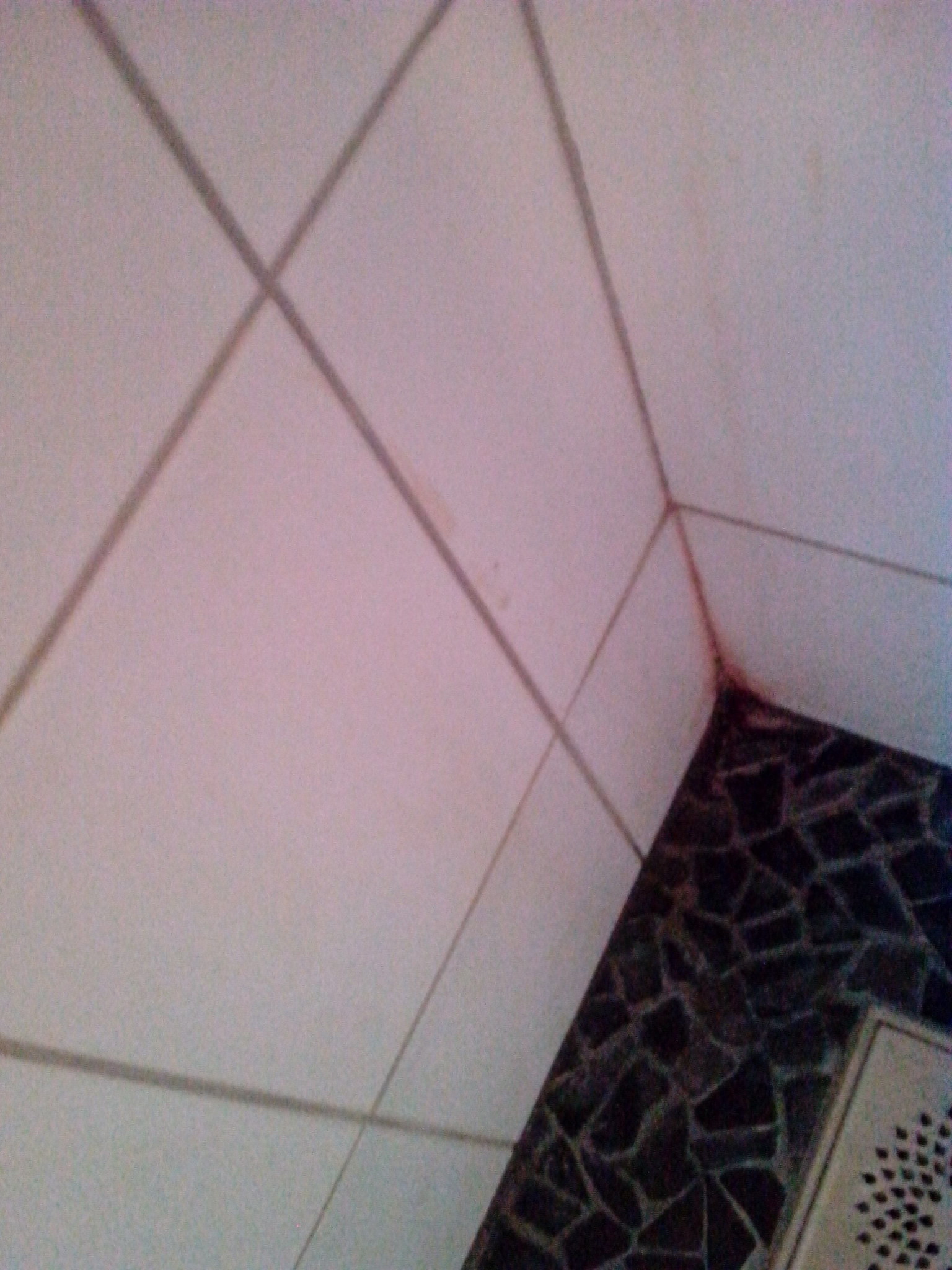

Är spekulant på ett fritidshus som hade flera rödmissfärgningar av det slag som syns på bilden i badrummet. Dels på kakel och fog i duschen, och dels på klinker i anslutning till separett-toaletten som fanns installerat.
Min fråga blir: vad är dessa röda missfärgningar? Rödmögel? Tecken på fukt eller hussvamp inifrån väggarna?
Det är ett hus som säljs på exekutiv auktion, så jag kommer inte att kunna ta dit någon besiktningsman eller saneringsexpert innan köp.
Det är schampoo och tvålrester som går att tvätta bort.

Kan även vara en kombination med eget vatten som fäller metaller.

Kan också vara lite alger elelr ytligt mögel som vuxit i tvålresterna pga bristfällig rengöring.

99% säker på tvålrester. Det går bort relativt lätt, men fogen kan ha lite halvdant utseende undertill. Inget som inte går bort med lite vilja och citronsyra (eller annan hemmablandning med saker från skafferiet).
