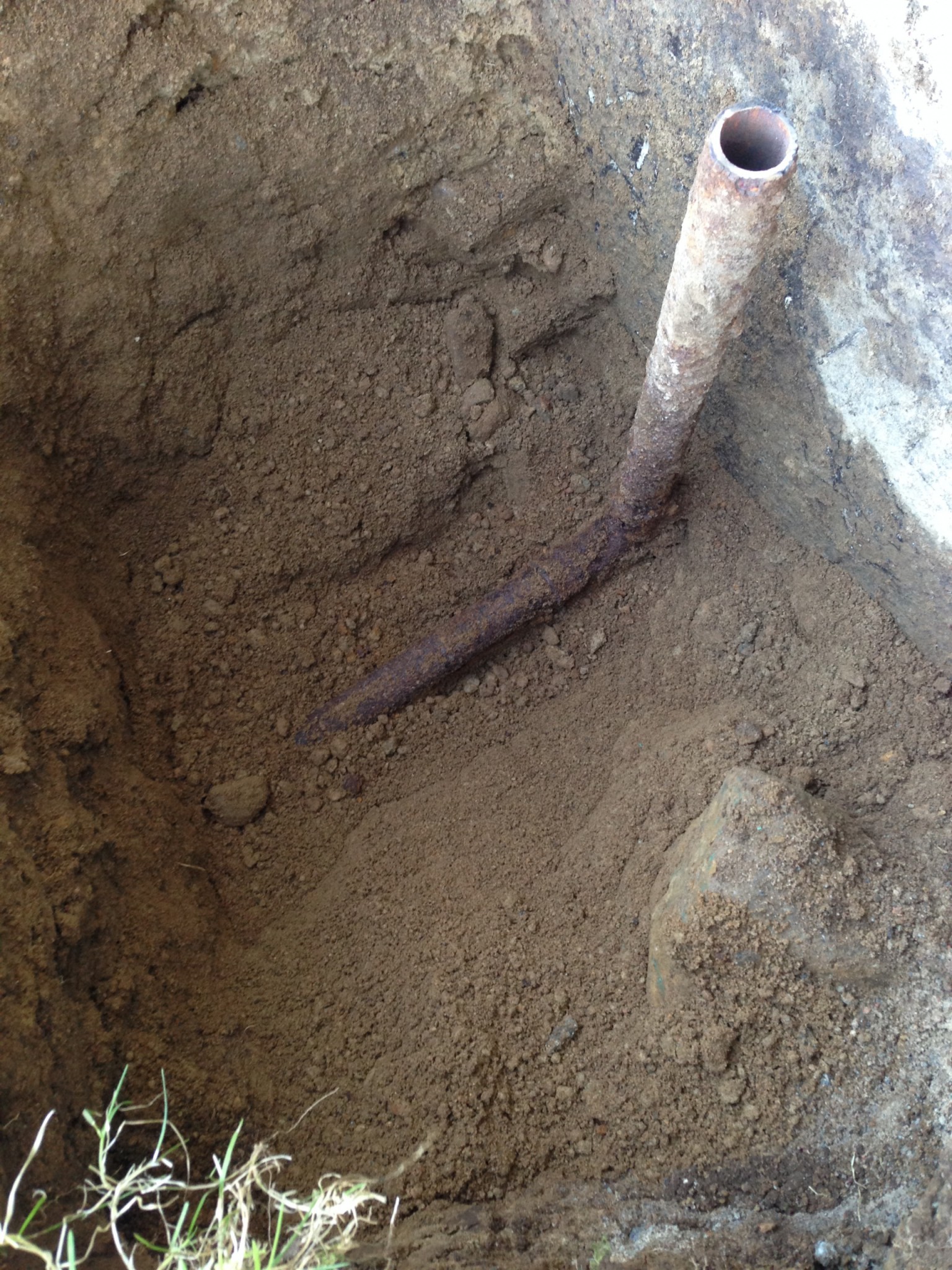

Hittade följande rör intill husväggen som som var sönder rostat.
Har kapat röret under rosten, och innan satt det en "svanshals" längst upp.
Röret går inte in i huset utan kom bara upp intill husväggen med en svanshals.
Vet någon vad det är? Jag hoppades att det var ventilation till en avlopps-stam.

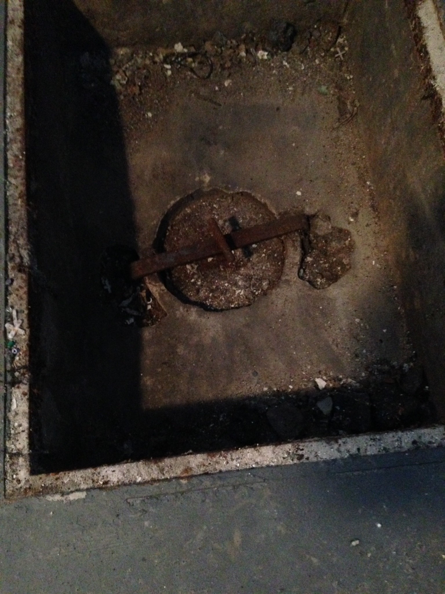

Hittade också följande "brunn" under en stålplatta i källaren. Vad tror ni det är?

det översta ser ut som ett värmerör Enrörssystem, det nedre ser ut som någon typ av pump brunns aktigt, har du kollat vad so finns under locket?

Bild 1: Ser ut som en före detta vattenutkastare.
Bild 2: Kan vara en rensbrunn.

Jag skulle säga att det översta är en avloppsventilation/avluftning. Luktar det något från den? Vart ser den ut att ta vägen? Har du en infiltrationsbädd någonstans för dagvatten? Kan det vara ett spolrör till dräneringen med tanke på lokalisationen vid husväggen.
Den andra bilden gissar jag på renslucka till avloppet i huset. Öppna och titta.
Edit: Nu när jag tittar igen (och läser vad Immobil skrev) så måste jag fråga, vad är det för dimension på röret? Svanhals på talar starkt för någon form av ventilation/avluftning.
Vad är det för dimension på röret på första bilden?
Röret som haft en "svanhals" verkar vika ut från huset. Ni har inte haft någon nedgrävd oljetank och det är den gamla avluftningen från den?
32mm utvändigt mått
Locket sitter som bomber och granater, men ska försöka igen imorgon.
Intressant tanke. Det fanns en oljepanna här tidigare, men tror tanken stod i källaren, men vet inte säkert. Ska kolla lite i gräsmattan och se om jag kan hitta spår efter en tank.

Tror röret har med någon form av ventilation att göra. Fick inte med överdelen av röret på bilden, men längst ut fanns ett gäller för öppningen.
Upplever inte att det luktar något särskilt, men det står vätska nere i röret, alltså den delen som går horisontellt med marken.
