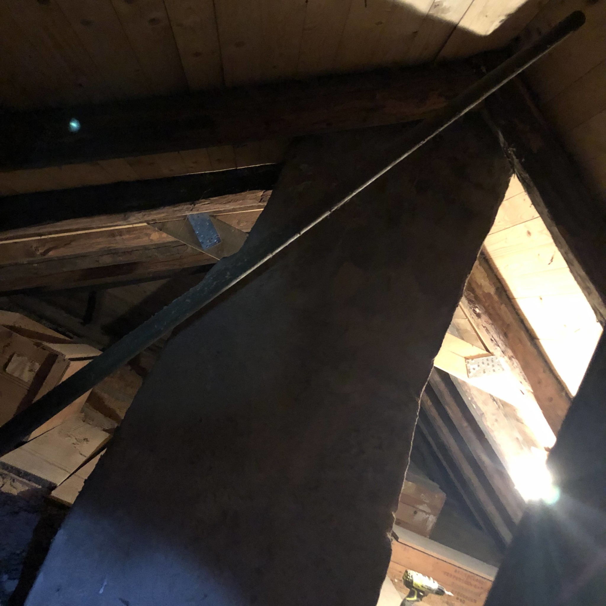

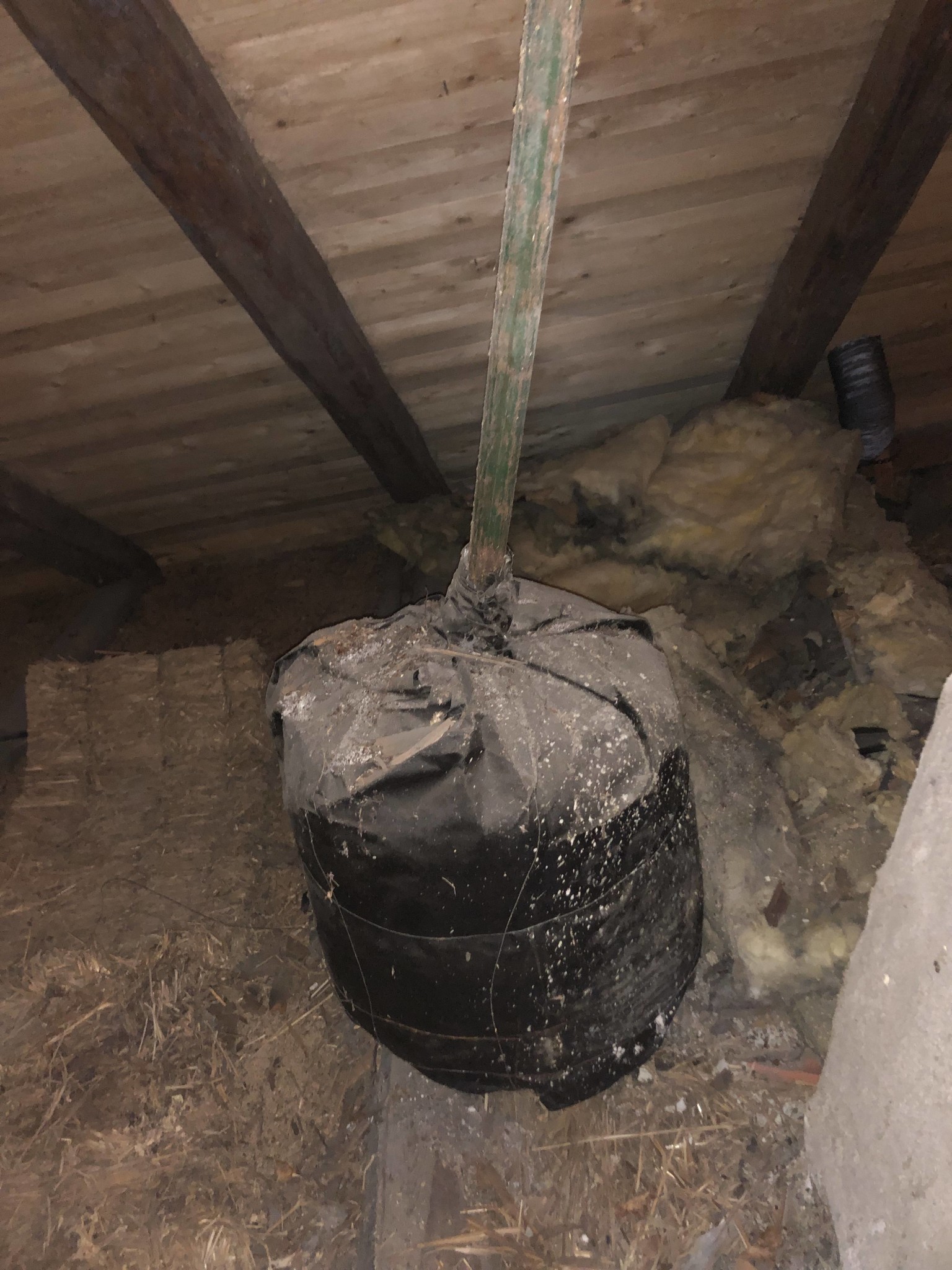

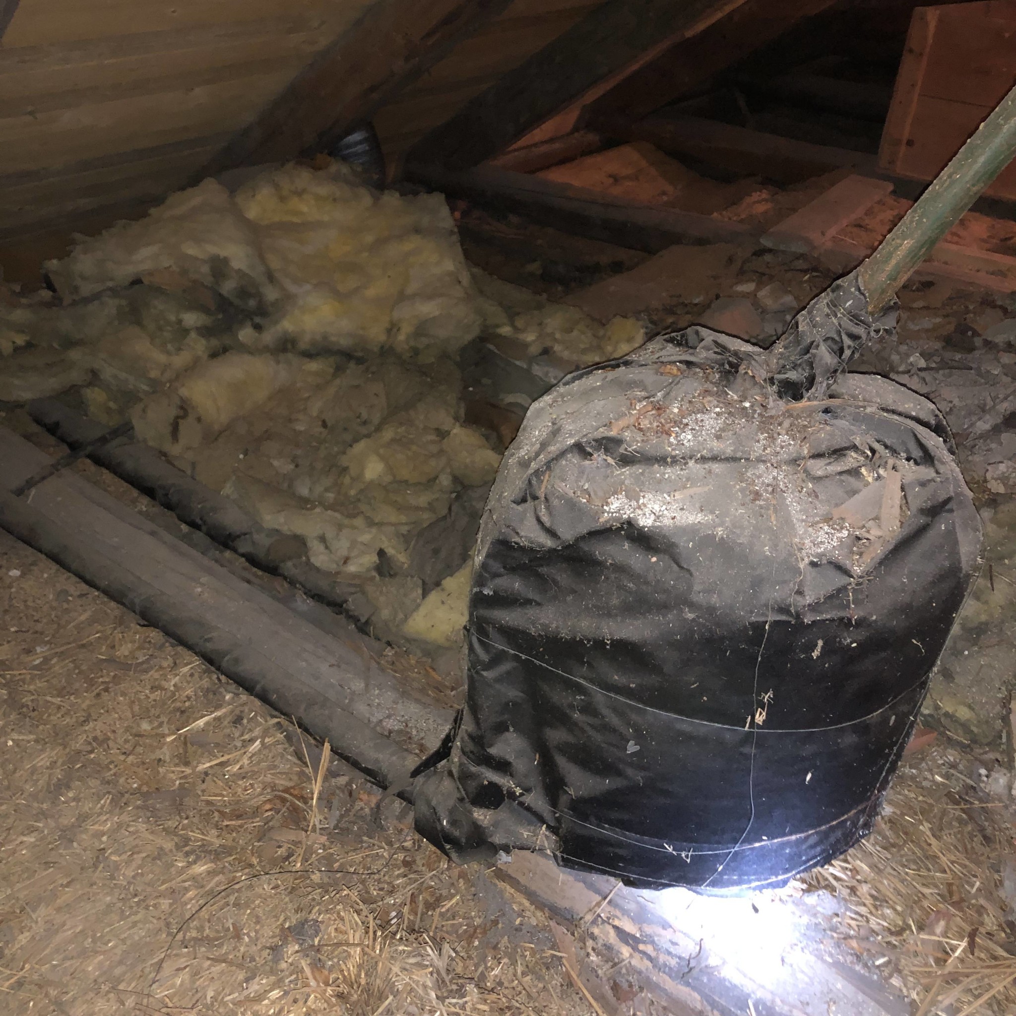

Var uppe på vinden i vårt 20 tals hus och snokade och hittade denna.
Någon som har en aning om vad det är för något? Jag misstänker att det är någon form av backventil för avloppsventilationen. Kan det stämma?

Expansionskärl för värmesystemet.
keckepro
Expansionskärl troligen är det taget ur bruk.
keckepro
Hej
Tack för svar, varför tror du det är taget ur bruk?
När man byter värme system sätter dom en ny ofta vid "panna" men aldrig på vinden.
Då risken för vattenskador om den läcker är stor när den är på vinden.
Riggvägen
Har du en rätt stor "plåtburk" någonstans inkopplad på värmesystemet så är det gamla inte längre i drift.
