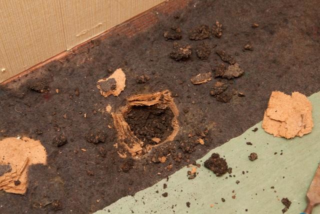

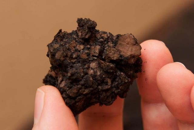

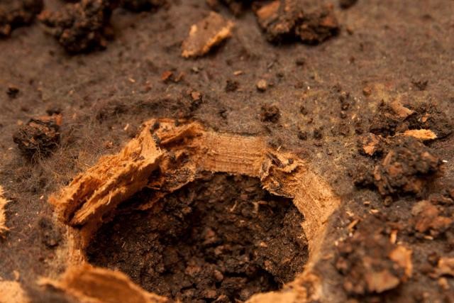

Hej, vi började riva lite i ett av våra källarrum som har varit ett mys/hobbyrum och under en tjock masonitskiva? fanns en svart massa, troligtvis nån typ av isolering. Huset är byggt -64 och detta finns inte med på ritningarna. Isoleringen är runt 6-7cm tjock och går lätt sönder, under den finns betonggolvet. Det är dessutom det enda rummet som besiktningsmannen hittade förhöjd fukt i hela huset.
Kan det vara kork eller vad är det?
Kan det vara något farligt? (undrar min gravida fru :rolleyes:)
Ska det bort så fort så möjligt eller kan vi vänta tills vi ska lägga klinkers om ett år?

Ser ut som kork, en inte helt ovanlig isolering från den tiden. Kork är ju ett naturmaterial och vad jag vet så avger den inget farligt. Ingen panik enl min åsikt, kan lugnt ligga kvar.

Det där är kork som är dränkt i tjära, tjära innehåller pah som är cancerframkallande. Om ni river sånt här måste ni minst ha all hud skyddad, pah sugs upp genom huden, påminner lite om pcb.
Det är inte farligt där det sitter men ibland kan det lukta rätt illa beroende på hur mycket naftalen som tillsatts i tjäran.
Med vänlig hälsning, Jonas arbetsledare inom rivning och sanering.

Ha, tack för svaret. Vi har inte hunnit börja riva i det rummet än så det var inte försent svarat för oss. Vi har Sundström halvmasker med partikelfilter vid typ all rivning, vet du om man ska använda gasfilter med?
W
Vad bra!
Gasfilter behövs om man hettar upp korken, typ slipar bort den annars räcker det med P3 filter.. Men absolut viktigast är att inte få Korken på huden så använd ordentliga handskar!
I övrigt så kan ni slänga korken som brännbart på sortergården.
Lycka till!
