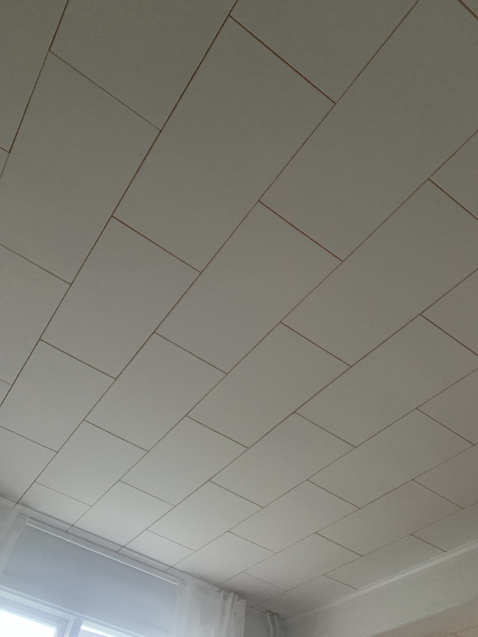

I ett av rummen i mitt hus sitter detta tak. Någon form av plattor. Någon som vet vad det kallas? Samt varför man väljer dessa plattor?
  • Vit takbeklädnad med fyrkantiga plattor och synliga skarvar i ett rum.
M Zolt skrev:
[länk]
Typ dessa, gissningsvis för att dom tycker det är snyggare en vitt målat tak?
tack! Tänkte att det var ljuddämpande eller liknande men ett helt vanligt tak helt enkelt.
Tror det är Essca kryss plattor en sorts porös platta typ treetex sattes med dold spikning vanliga på 60-70 talet
Levererades färdigmålade är lätta att måla om. Lite besvärligt med skarvarna ett sätt är att rulla tunt och inte måla igen skarvarna kan se lite kladdigt ut annars.
