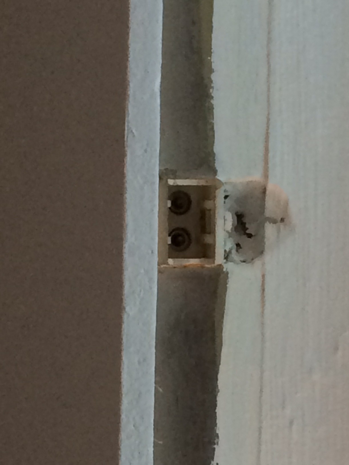

Jag är ganska rudis på det här med belysning.
Uttaget ser ut som att det kan vara för LED?

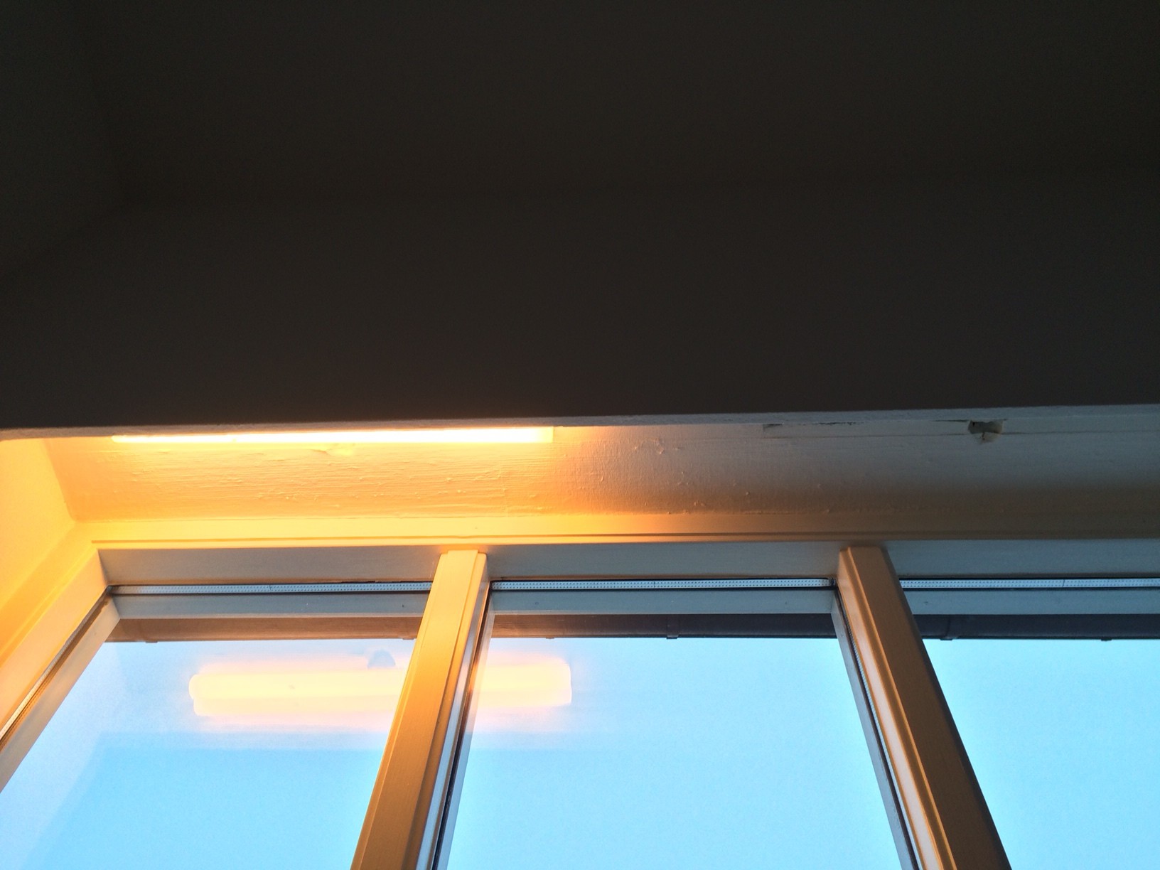

Själva lampan som jag lyckades tappa när jag tog ner den stod det Philips Linea på. Men när jag googlar på det hittar jag bara olika led strips. Ingen lampa som liknar den på andra bilden till vänster.
Dvs ett lysrör av glas med själva kontakten i mitten.
1. Tips på var jag hittar en ny lampa att sätta upp, som passar i det där uttaget
2. vad skulle du sätta för lampor där? Dom där rören ser lite trista ut.
Detta fönstret är alltså i trappen, rätt så högt i tak. 4 meter säkert

Jag tror det fanns en gång i tiden glasrör med kontakt i mitten men det var inga lysrör utan glödlampor.
· Blekinge
· 12 752 inlägg
Opalrör heter de på svenska. Trevligt ljus, kan vara lite svåra at få tag på.
