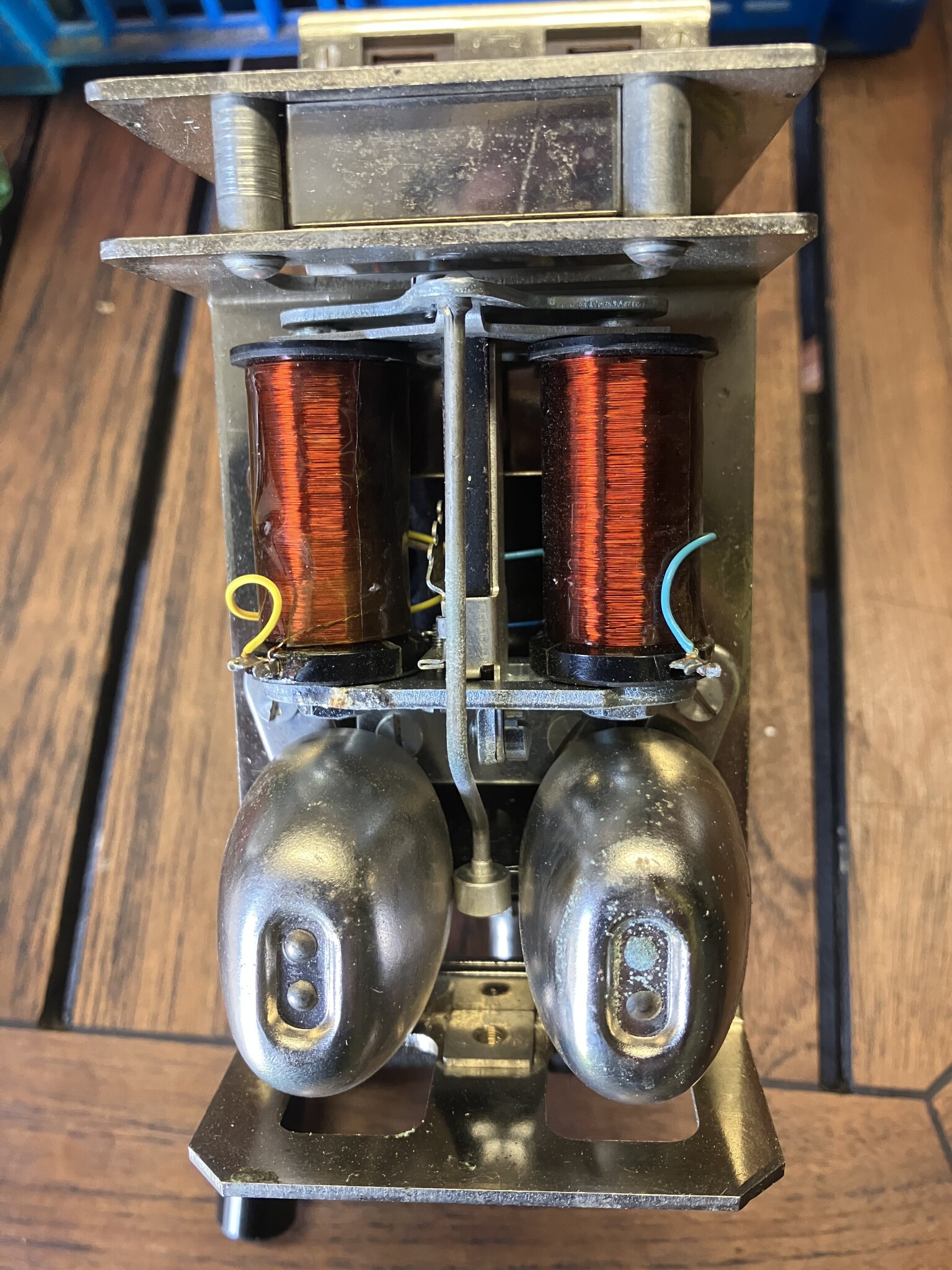

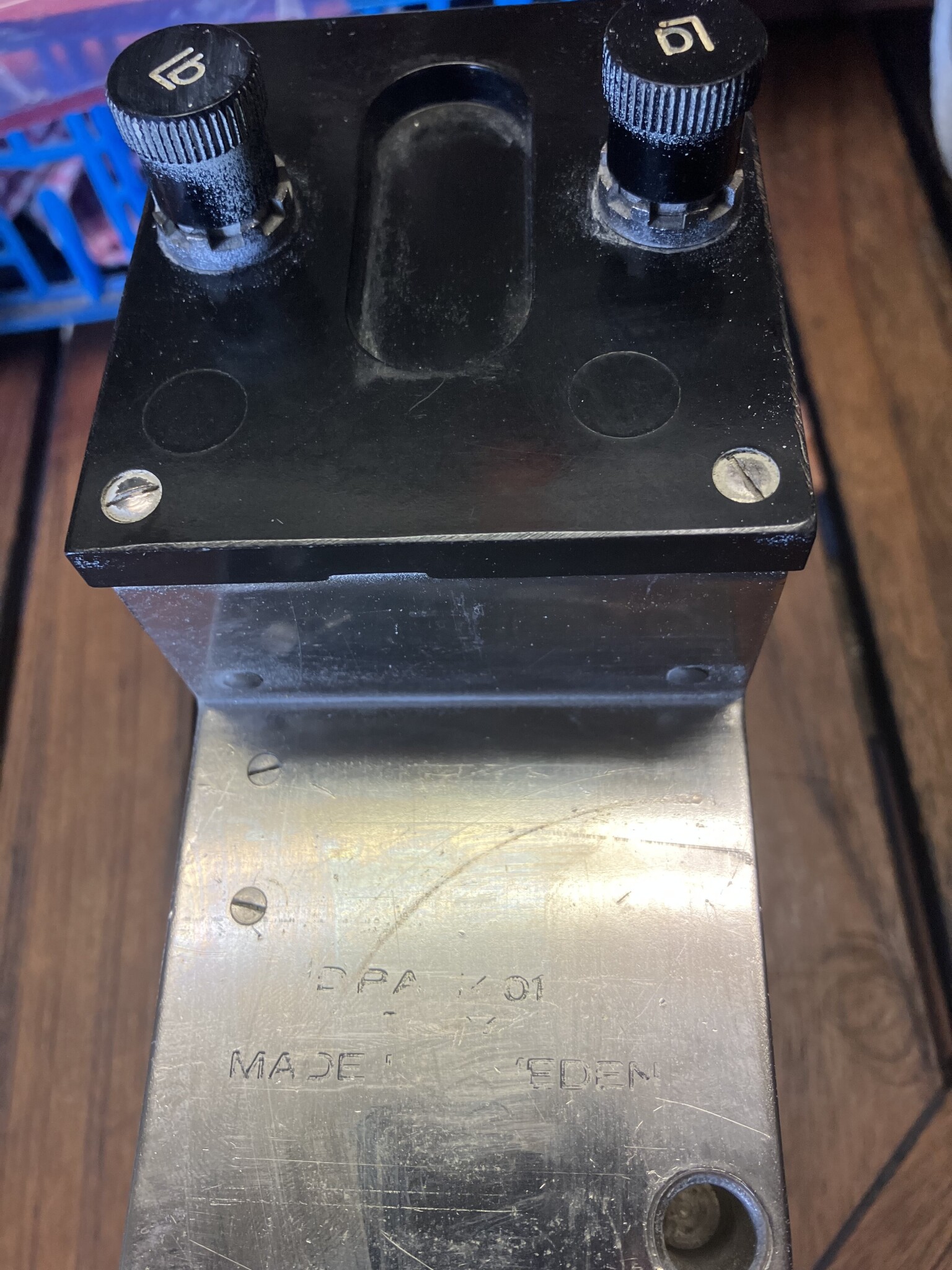

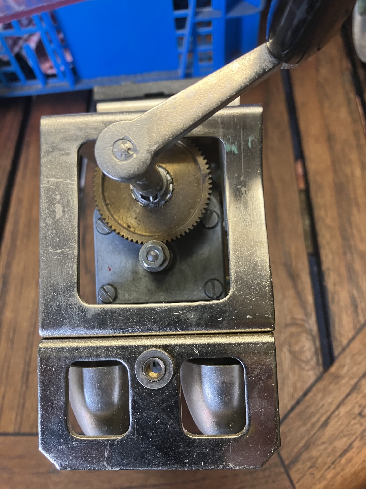

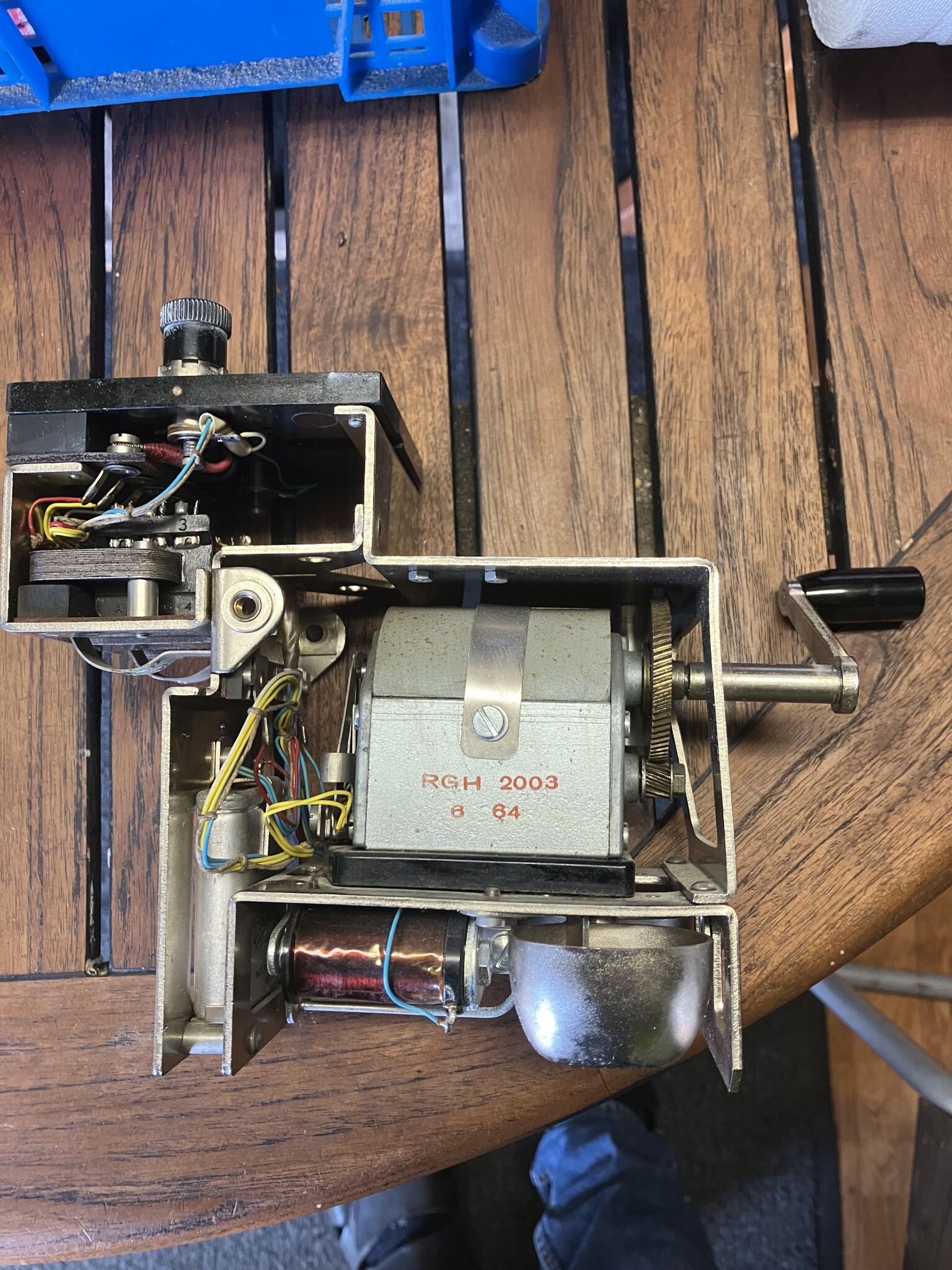

Hej! Vad är detta för något. Behövs ström och eller vevas den. Är någon form av ringklocka med kläpp?
  • Ringtång med två metallklockor och kopparlindningar, misstänkt som en ringklocka som kanske kräver ström eller manuell vevning.
  • Manuell ringklocka med vev och synliga kugghjulsmekanismer, monterad på träytan.
  • En mekanisk enhet med växlar, vev och ledningar, eventuellt en ringklocksmekanism, ligger på ett träbord.
  • Svart mekanisk apparat med två vred märkt med "DPA 101 MADE IN SWEDEN" på metallplatta, troligen en manuell ringklocka.
Är det inte en fältapa?
[länk]
Men det trillar väl snart in någon som gjort militärtjänstsgöring som kan förtydliga.
Japp, utbildade värnpliktiga på den för c 40 år sedan och mycket annan tele/radio utrustning.
Fotografen och 2 till
Jo, innanmätet till en fältapa, fältltfn m/37.
Sådan fick man bl.a. schema på och träna felsökning på S1 i Uppsala under 70-talet som del av utbildning tillhörande brigadstab, sedan var det "lättakabels" ansvar att fixa tråd i fält t.ex. med stång hänga upp tråden i träd.
Pen och 1 till
De som rullade ut kabel i skog och mark gick under smeknamnet kabeltattare.
lars_stefan_axelsson
Ville vara snällare.😉 Och i "stjärnan" fanns en gammal hederlig snörväxel tillsammans med övrig radioutrustning, även kryptoburkarna.
Och de hade fysiken för jägarsoldater men det ovanför axlarna var för klent...
Immobil och 1 till
