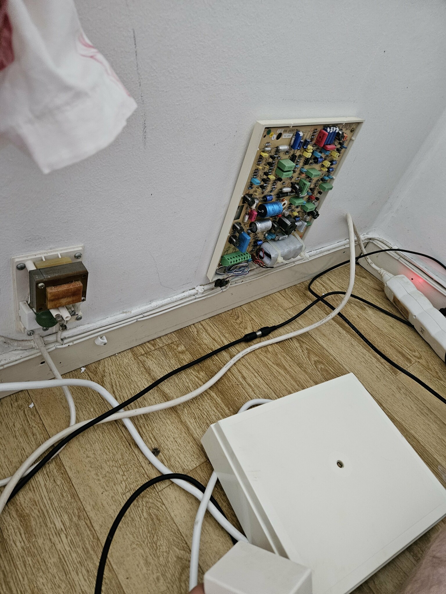

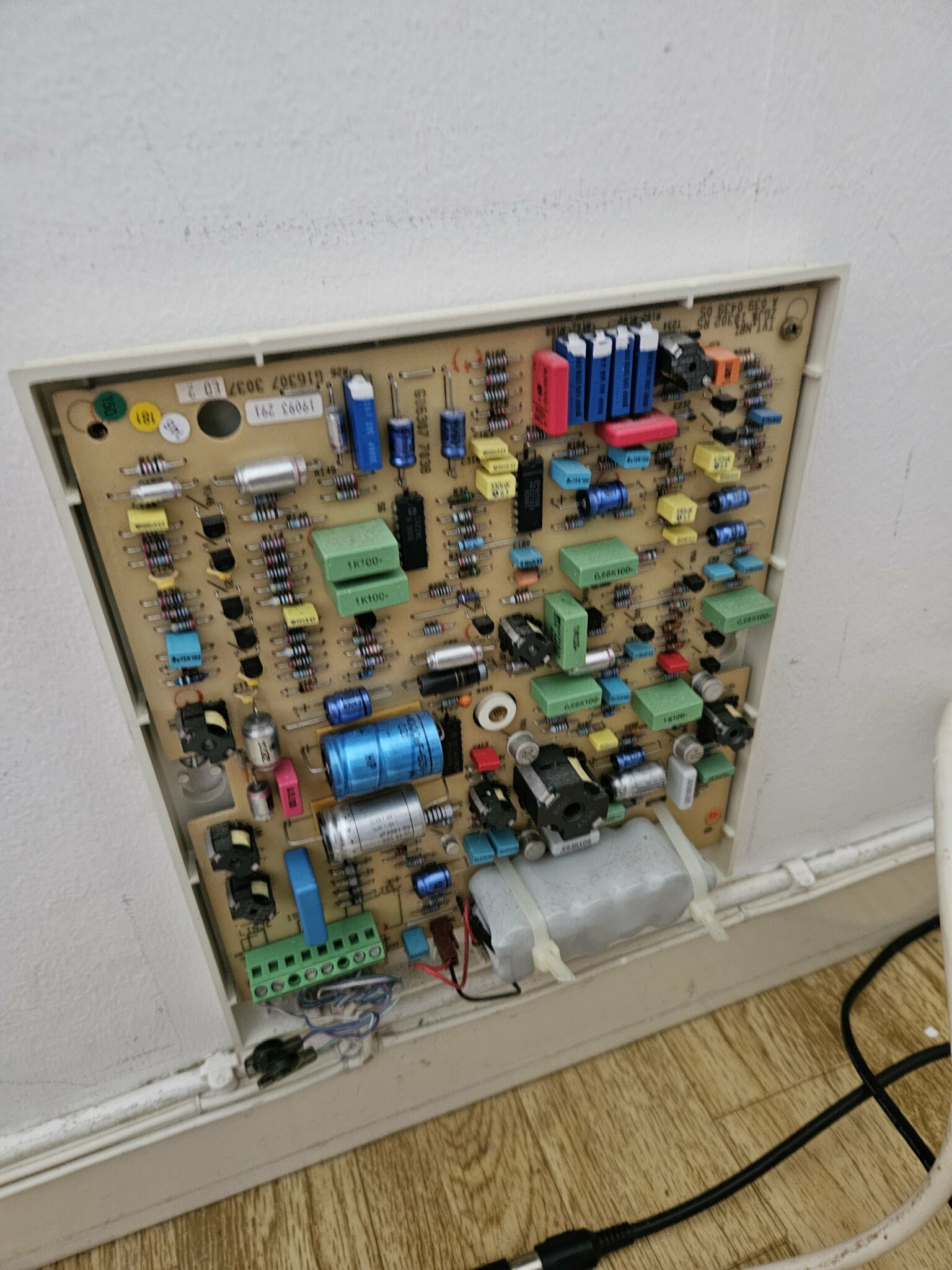

Hittar dessa i stugan. Ingen aning om de kan tas bort eller behövs. Gissar en är telefon in?
  • En väggmonterad elektrisk transformator eller liknande enhet med kablar anslutna, belägen i en stuga.
  • Kretskort med diverse komponenter monterat på en vägg, fotograferat inifrån en stuga.
  • Elektriska komponenter monterade på en vägg, inklusive en krets i en öppen panel och en lagd kabel på golvet.

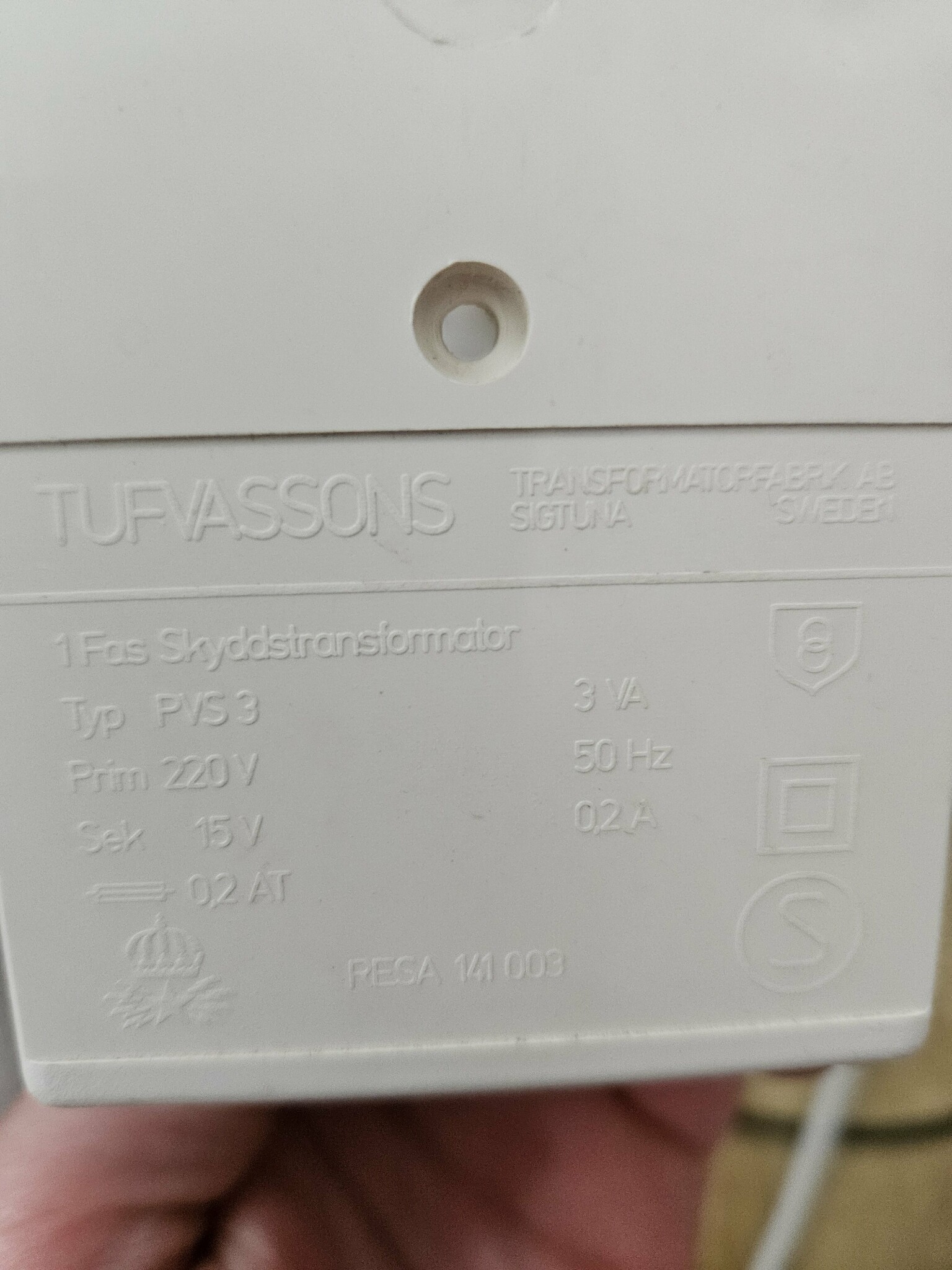

  • Närbild av transformator från Tufvassons med specifikationer: 1-fas skyddstransformator, typ PVS 3, primär 220V, sekundär 15V, 3VA, 50Hz, 0,2A.
Jag tror att denna box gör det möjligt att dela telefontråd med någon granne. Det finns väl inget annat anslutet än telefontråd och ström från transformatorn?

Burken märkt "Tufvasson" är en transformator. Den andra enheten kan vara någon utrustning från Televerket för att få fler telelinjer från samma trådpar som går in till stugan.
Grejorna har sannolikt gjort sitt, kan demonteras. Bryt nätspänningen till transformatorn innan arbetet påbörjas.
MultiMan
Det stora kretskortet påminner mig om en multiplexer (som Bo var inne på). Min bror hade något liknande när han bara hade standard 2 par in och behövde 4 telefonnummer. Då kom Televerket och skruvade upp något liknande.
Rätt dyra saker då, många tusenlappar. Kanske kan ha kuriosavärde för andra. Sälj på Tradera eller skicka till någon hugad i forumet om du inte vill ha kvar de själv.
