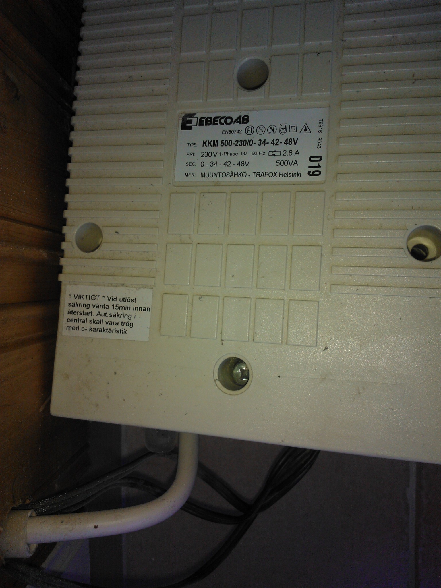

Den här historian sitter under handfatet och jag gissar det är en transformator till golvvärmen. Men den här får väl verkligen inte sitta just under handfatet. Känns som en sådär bra placering! Jag använder inte golvvärmen så jag skulle kunna dra bort den. Sladdarna som kommer ut i väggen och in i denna, brukar de gå till "vredet" för att sätta igång golvvärmen? Tänkte om det bara var till att ta bort transformatorn och sedan dra bort kablarna vägen bakom "vredet".

Utifrån effekten på 500 VA så är den troligen till för golvvärmen, ja. Även om det ett badrum och inte bara toalett så är troligen placeringen ok då den håller kapslingsklassen IPX4 (märkningen en "droppe" i en triangel).
Vill du montera bort den så får du följa ledningarna och se vart de tar vägen, åtminstone så att matningen verkligen blir urkopplad.

Man gjorde så innan jordfelsbrytaren slog igenom. Vi hade takvärme från 70 talet i huset tidigare. Då drevs värmen i badrummen från en 48V trafo.

Ja och jag kan säga att transformatorerna till 48V-golvvärmeslingorna är rejäla klumpar.

I vårt fall satt trafon i källaren vid centralen. Vi hade en vanlig central med 36 proppar för allt det vanliga i huset, sedan ytterligare en central med takvärmeproppar 12 st. En av dem säkrade trafon, sedan satt där ytterligare en central med 48V grupper till badrummen. Där säkrades båda trådarna. Så 4 säkringar till 2 badrum.
