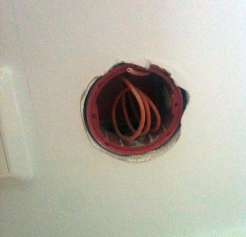

Jag har precis köpt ett nybyggt hus, och har stött på några el-relaterade frågetecken.
Jag plockade bort ett täcklock till en eldosa (för att dra kabel för TV) och hittade en orange kabel (se bild1). Vad kan detta vara till?

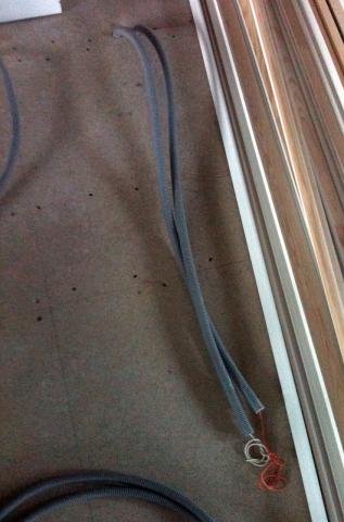

På min oinredda övervåning är bl.a. elen fördragen upp, och även där är det draget en hel del oranga och vita kablar (se bild2)...... Vad är dessa till?
Tacksam för hjälp att reda ut detta!:S

Det ser ut att vara förberett med dragtråd.
Dvs det finns en enda ledare mellan dosorna, vilket underlättar när man ska dra in den slutliga elen. Man skarvar ihop de trådar som ska genom med dragtråden, sen drar man genom ledningarna med dragtråden (som då efter är ute ur röret och "förbrukad").
