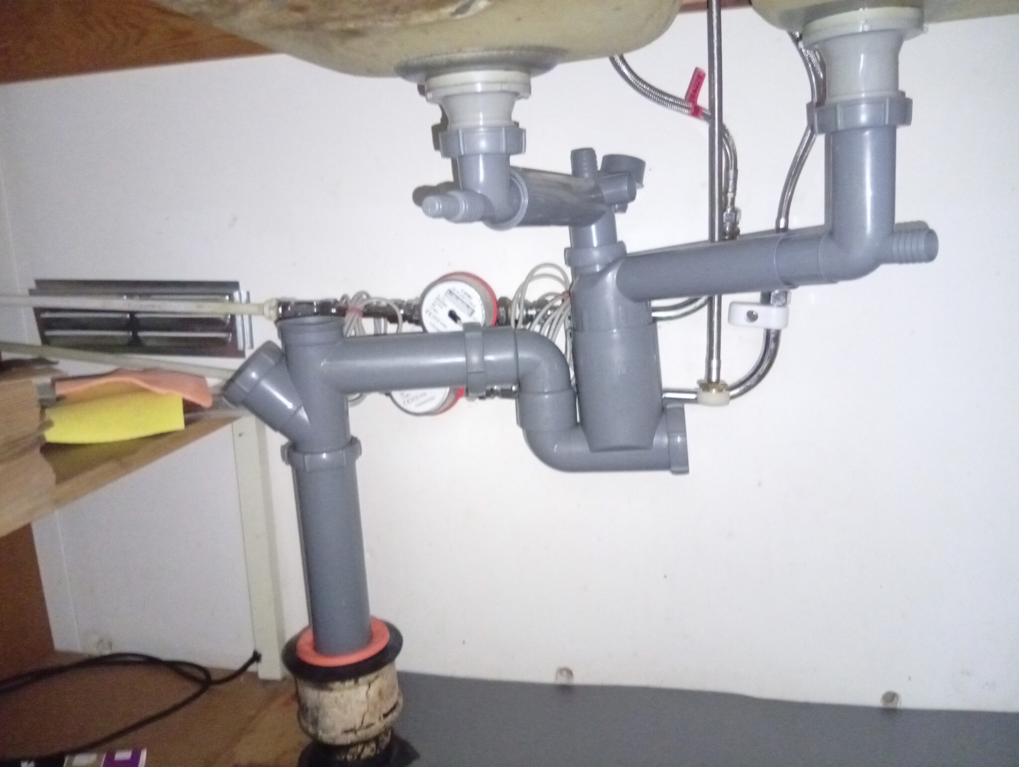

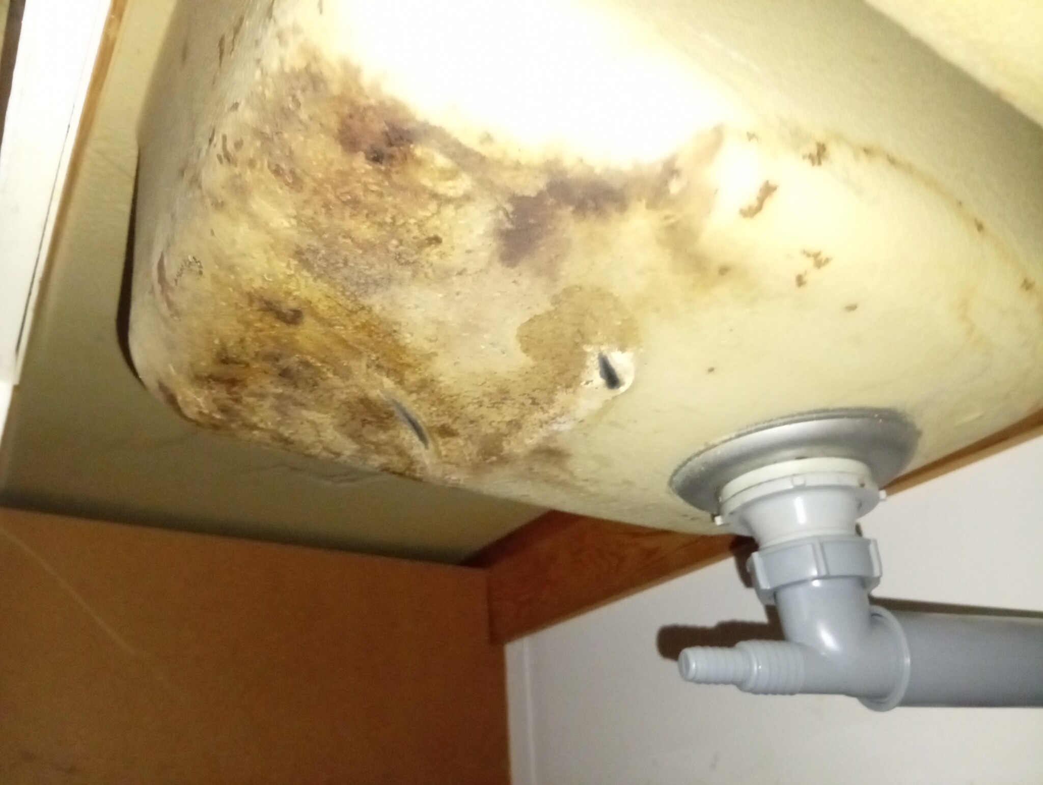

Bilden visar undersidan av min diskho, som har ett slags belägg på sig (antar att det är för ljudisolering eller liknande). Diskhon är från omkring sen 80-tal. Jag har endast bott här några månader, och har lagt märke till att det finns en ganska så påtaglig "soplukt" eller typ frän lukt från detta område, ungefär som rutten kartong. Frågan är om det är pga detta belägg? Om det är fläcken som ger ifrån sig den lukten när det är lite fuktigt i skåpet i samband med att det finns något vått i soporna?
  • Undersidan av en diskho med rör, kopplingar och eventuell ljudisolerande beläggning syns, möjligtvis orsak till luktproblem.
  • Undersidan av en diskho från 80-talet med märkbart belägg, rör och eventuell vattenskada; utreds för att hitta källan till en frän lukt.
Ser smutsigt och/eller fuktskadat ut?
Har du provat att göra ren fläcken ordentligt?
Om det blir fukt i i skåpet från soporna bör du ändra din sophantering. T.ex. låta saker rinna av innan de slängs, ha lock på sopbyttan, förbättra luftväxlingen e.dyl.

Jag tänker försöka göra rent fläcken med en blandning av vinäger och något annat, spraya lite på och låta det sitta, sedan torka av. Hoppas att det hjälper på något sätt.
Tack för tipsen om bättre sophantering! Det måste jag verkligen göra.

Försök med lite VIm först, vinäger tror jag är helt bortkastat. Går inte det så måste det vara en mer trögflytande lösning som sitter kvar en stund. Beror på vad smutsen beror på. Är det rost så fråga i en butik vad som är lämpligast och vilken färg man kan måla med. Djupgående rost, byt diskho.

Vad är VIm för något? Materialet, alltså beläggningen som har fått dessa fläckar, verkar vara något som är påsprejat på själva diskhon, förmodligen för att agera som ljudisolerare. Men vad exakt det är för material och vilka rengöringspreparat jag kan använda på det, vet jag ej.

VIM finns i matvaruaffären, det är lite ”Slipmedel” i. Det är vårt att avgöra på bilden om det fläckar eller om det rost som har gått igenom. Blir det ingen förbättring med VIM så skulle jag gå in i en VVS butik med bilderna och fråga.

Det kan stå CIF på plastflaskan också. Gå inte på med någon typ av lösningsmedel innan du har pratat med en VVS butik. Är det rost måste du nog byta diskho.
