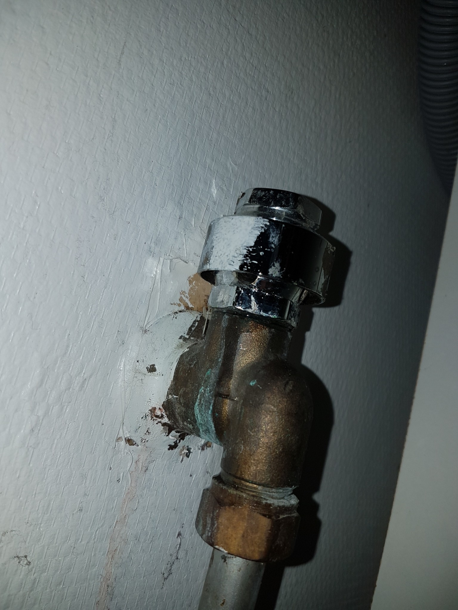

Vad är denna grejen till för? Sitter på röret till vattenutkastaren och den läcker lite (som synes på bilden..) testade täta med gängtejp men det verkar läcka precis under "hatten"...

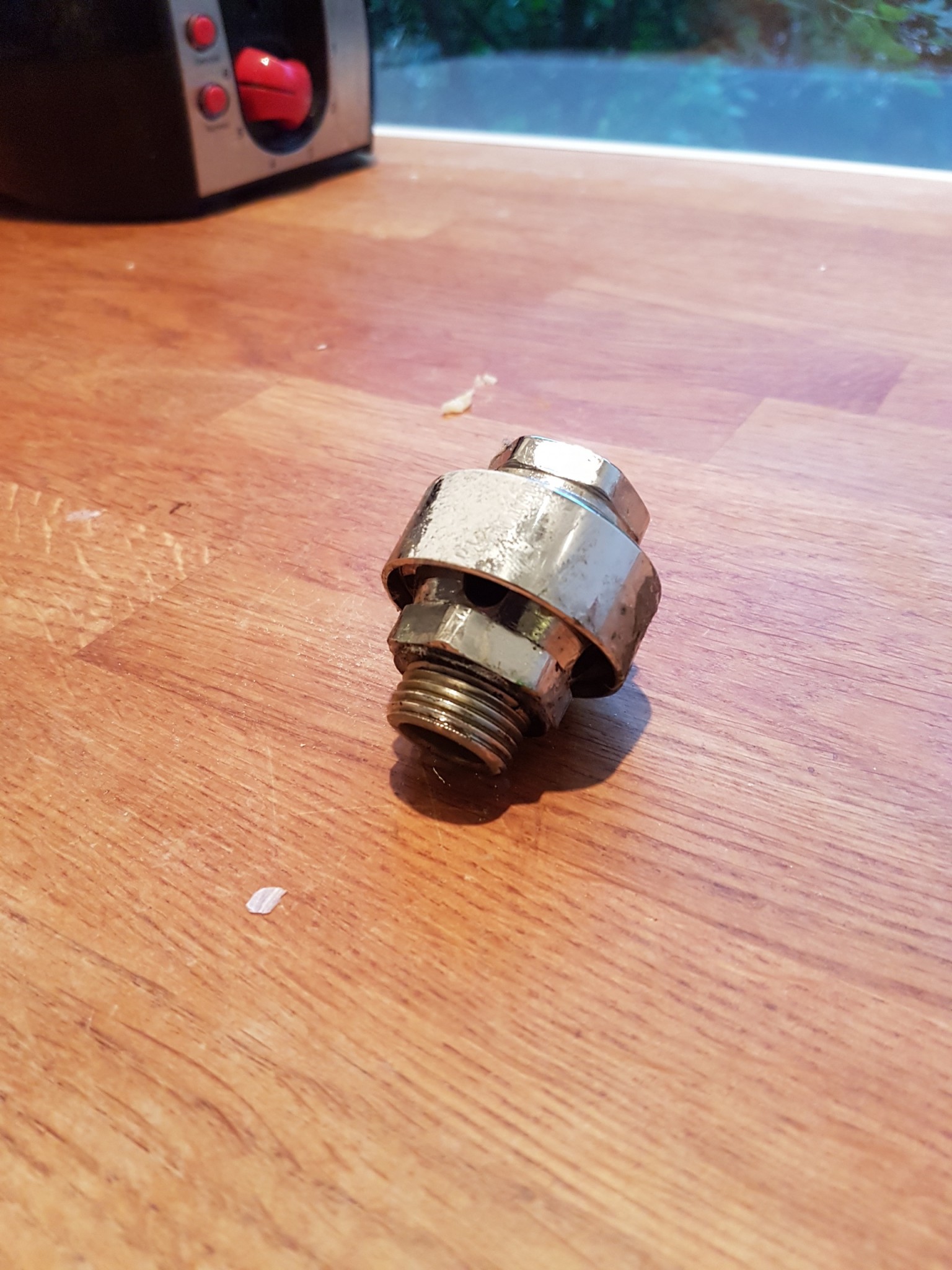

Metallisk anslutningsdel till vattenutkastare med tecken på läckage, ligger på ett träbord.
Vattenrörskoppling med läckage vid vägg, tätningsförsök synligt under hattliknande del.
Vakumklocka, den släpper in luft i vattenledningen om det skulle bli undertryck i vattenledningen så att inte vatten sugs in via utkastaren.
Nu när jag tittar lite närmre så verkar det som om funktionen är den att den ska hjälpa till att tömma utkastaren på vatten när man stänger av utkastaren.
http://www.sigro.se/sv/luftningsventiler/durgo-vakuumventil-r15.php
Dagens utkastare har dubbla ventilkäglor den innersta stoppar vattnet och den näst längst in släpper in luft.

Vad menar du så att inte vatten sugs in via utkastaren..?
Är det rimligt att den kan läcka vid (vad jag nu förstår) är luftintagshålen? Antar det går att köpa en ny sådan här o byta rakt av?
Det är ju för att det inte ska bli stående vatten i utkastaren när man slår av. Det måste komma in luft för att vattnet ska åka ut

Kanon, tack för svaren! Testade även att ta bort slangen från utkastaren (som alltid sitter i, dock ej på vintern) och då sipprade det ut en del vatten och det läcker inte där inne längre. Så då har man fått reda på att utkastaren är frostsäker :)

Ser ut som en Durgo 4140.

Den där kräver förmodligen att du inte har en "stängd" slang ansluten. En modern frostsäker utkastare klarar att tömma utkastaren även med ansluten trycksatt slang. En extra ventil öppnar på utsidan så att vattnet kan rinna ut. När man stänger så stängs först den "vanliga" ventilen på insidan och när man fortsätter vrida så öppnas ventilen på utsidan. Om man har en lång trycksatt slang kan det spruta ut en hel del vatten.
