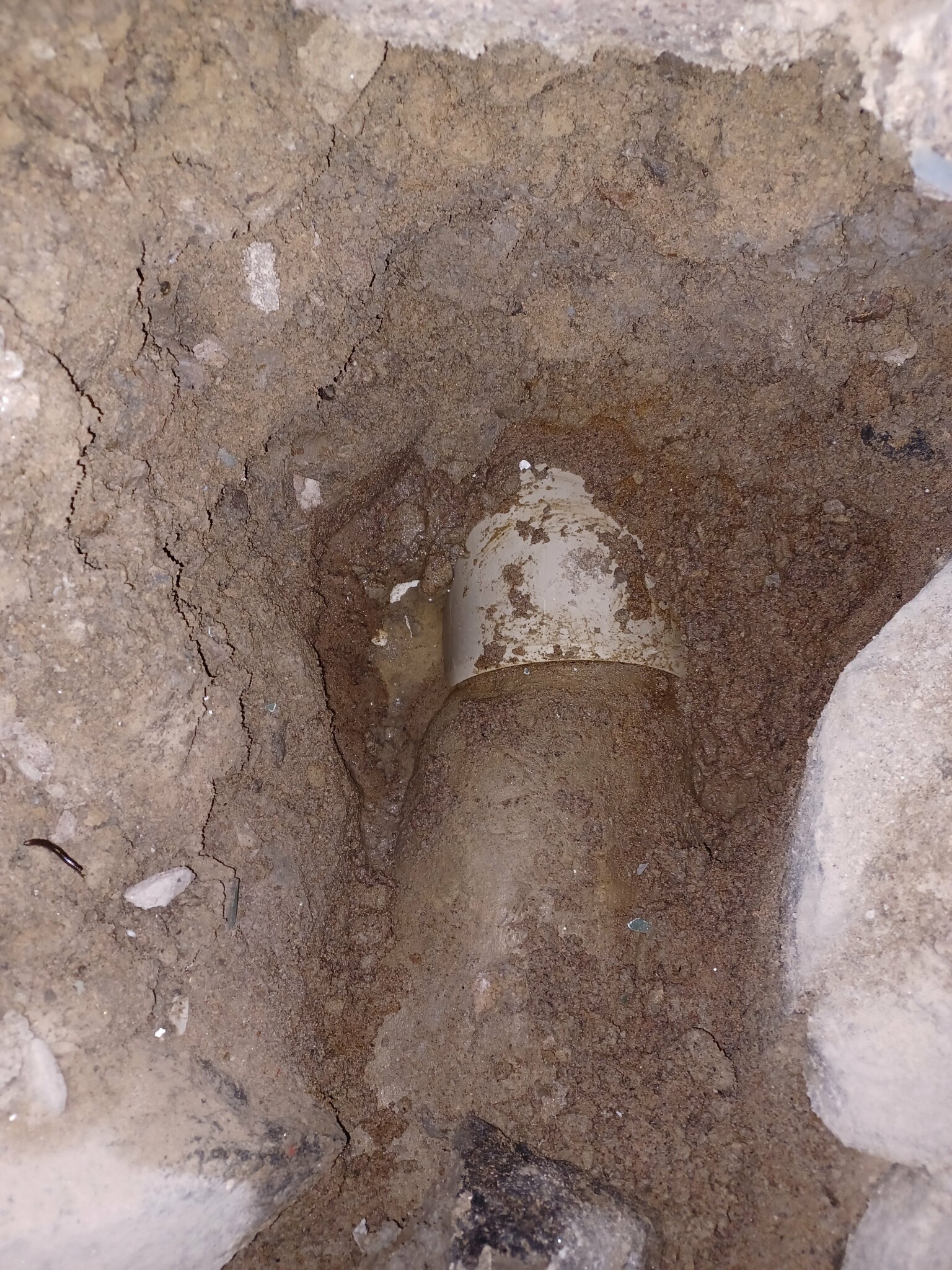

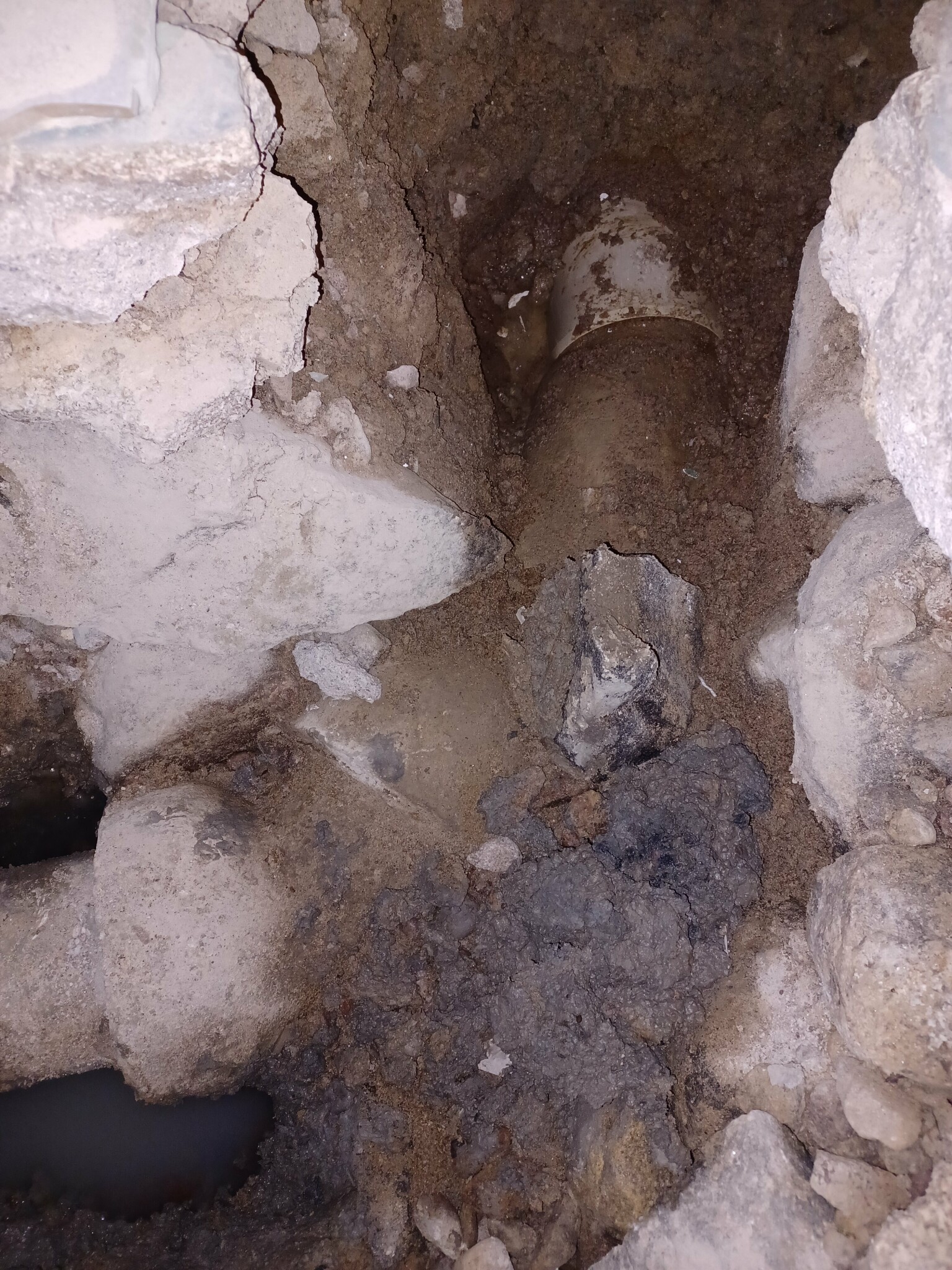

vad är detta för skarv mellan gjutjärnsröret och plaströret? jag trodde att det alltid användes en fernco-koppling eller liknande men här ser det ut som om plaströret är trätt över gjutjärnsröret.
gjorde man så förr? det är gjort någon gång på 80talet gissar jag.
hur byter jag ut gjutjärnet? bara ett nytt plaströr med muff på det gamla plaströret eller behövs det en koppling av något slag?

Krympmuff, vanligt vid övergång från gjutjärn(sbrunn) till plaströr,

Ser inte ut som en krympmuff, då brukar man se rullpackningen som en utbuktning efter att man kört med gasolbrännaren. Detta ser mer ut som en vanlig övergång https://www.rinkabyror.se/artikel/mark-overg-betong-pvc-225x200/ , men det är oväsentligt i sammanhanget. Det går nog över till plast iaf.
Dock ser betongröret väldigt "tjockt" ut, eller sitter övergången direkt på en gren? Betonggrenar brukar vara lite tjockare byggda än ett vanligt rör, jämför med det nedre vänstra i sista bilden.
