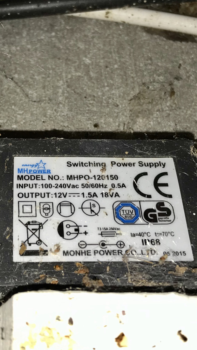

Har en trafo som idag används för 2 st 3W LED strålkastare i trädgården (bifogad bild), men som verkar ha gett upp helt. Behöver ersätta den med något likvärdigt & funderar på om detta kan vara något?
https://www.hornbach.se/shop/Transformator-12V-36W-Connect/8780765/artikel-detaljer.html
Står visserligen inget om LED men det kanske inte spelar någon roll?
Gammal trädgårdstransformator för LED-strålkastare med tekniska specifikationer och smuts på ytan.
Den länkade trafon ser ut att ge växelström (AC), den defekta ger likström, så det är tveksamt om den kommer att fungera med dina strålkastare.

Tack för svaret :). Har inte varit lätt att hitta något likvärdigt att ersätta med. Har mailat både Eldirekt och Elbutik utan att få någon återkoppling. Behöver ju bifoga spec. på den befintliga trafon eftersom jag själv inte har kunskap nog för att välja ut en ny på egen hand.

12V likström ut och minst 1,5A ut borde inte vara något problem alls, är väldigt enkla krav. Enda extra här är att den ska tåla att sitta ute, annars är det bland det vanligaste specifikationen som finns. Vanliga väggvårtor/batterieliminatorer brukar ofta 12V och 1-3A. Jag har väl 30st liggandes som följde med olika utrustningar till datorer, främst externa hårddiskar. Men de klarar tyvärr inte utomhusbruk.

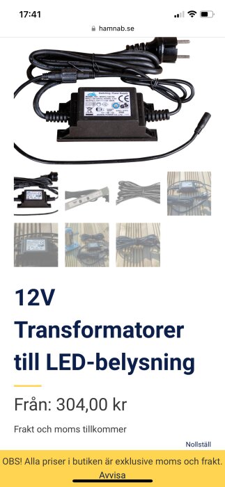

Denna hittade jag 😉 letade själv efter en nu när min gått sönder
