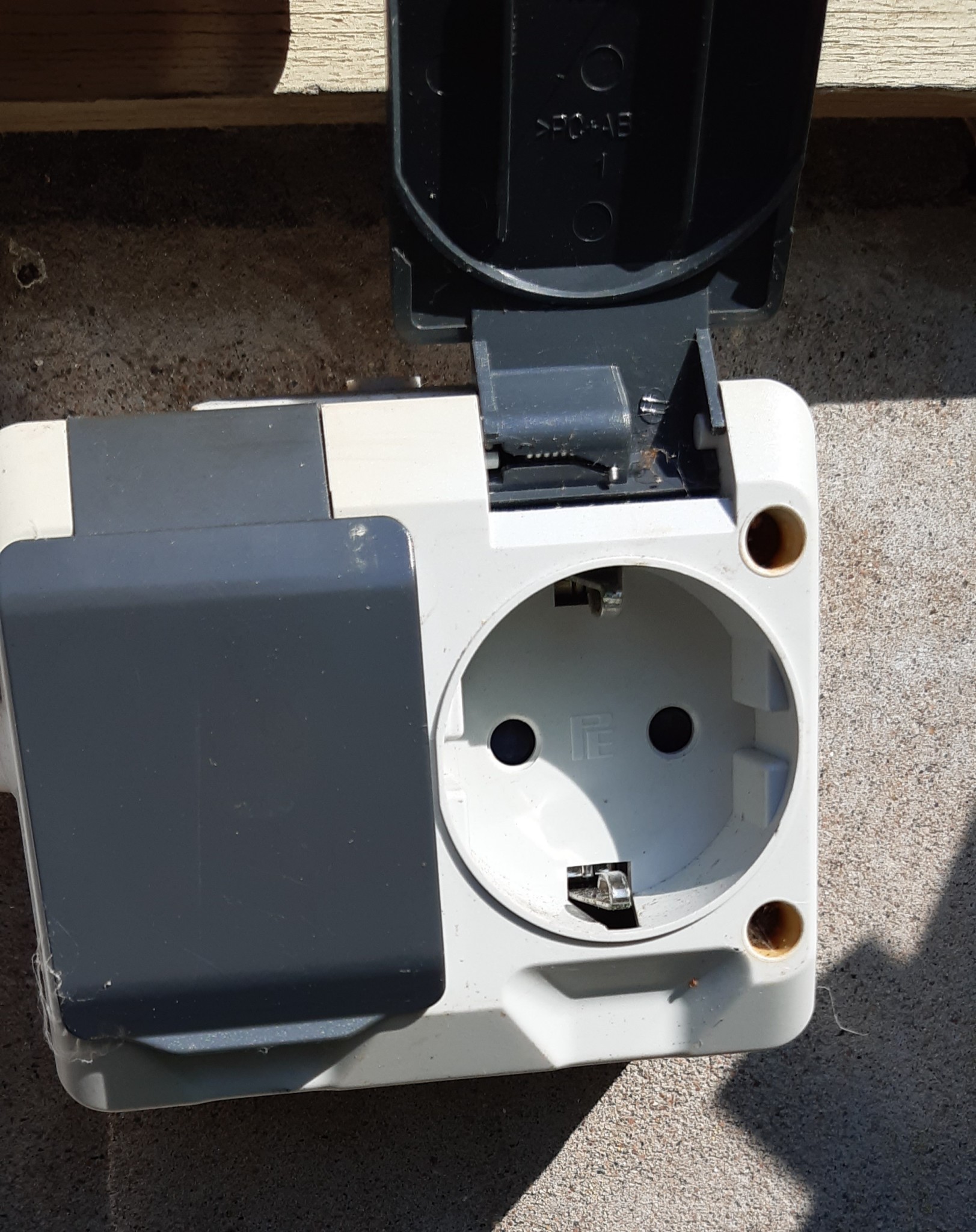

Här kommer ett icke-tips. Dessa:
https://www.kjell.com/se/produkter/...t-vagguttag-utanpaliggande-ip44-1-vags-p37586
är bara skit utomhus. Plasten blir fort spröd och spricker. Har flera från förra ägaren som måste bytas omgående. Dessutom måste man slå in stickproppen med våld i dem.
Iofs inte ett positivt tips, men schneider aqua gulnar efter ett par år. Rekomenderar ej om du har vit fasad

Kan inte annat än att hålla med.J JPW skrev:
Har ju provat att sätta upp ett par av dessa skituttag, och såhär är det nu:
https://www.byggahus.se/forum/threads/utomhus-stroembrytare.421413/page-3#post-4286844
