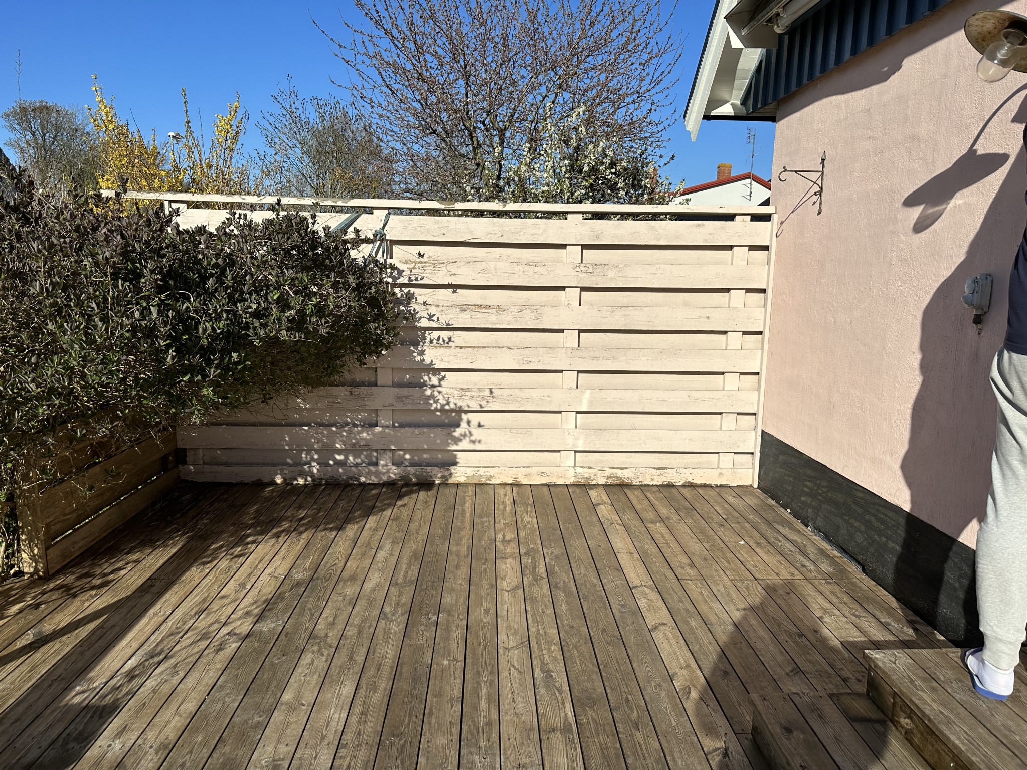

Vi har ett putsat stenhus där det på baksidan är en altan med ett träplank som är ca 7kvm som fungerar som insynsskydd. Hur gör man för att få en putsad fasad på träet?
Tänker kanske kan man sätta täckskivor o filta o putsa?

Puts på en oskyddad trästomme är nog inte en vettig lösning, inte ens på putsbärande skivor på trästommen. Träet blir fuktigt och rötar.
Jag tror du behöver bygga en mur från grunden.

Ah ok…inte ens om man sätter en skyddande skiva på toppen?
N
Går inte att putsa på.
