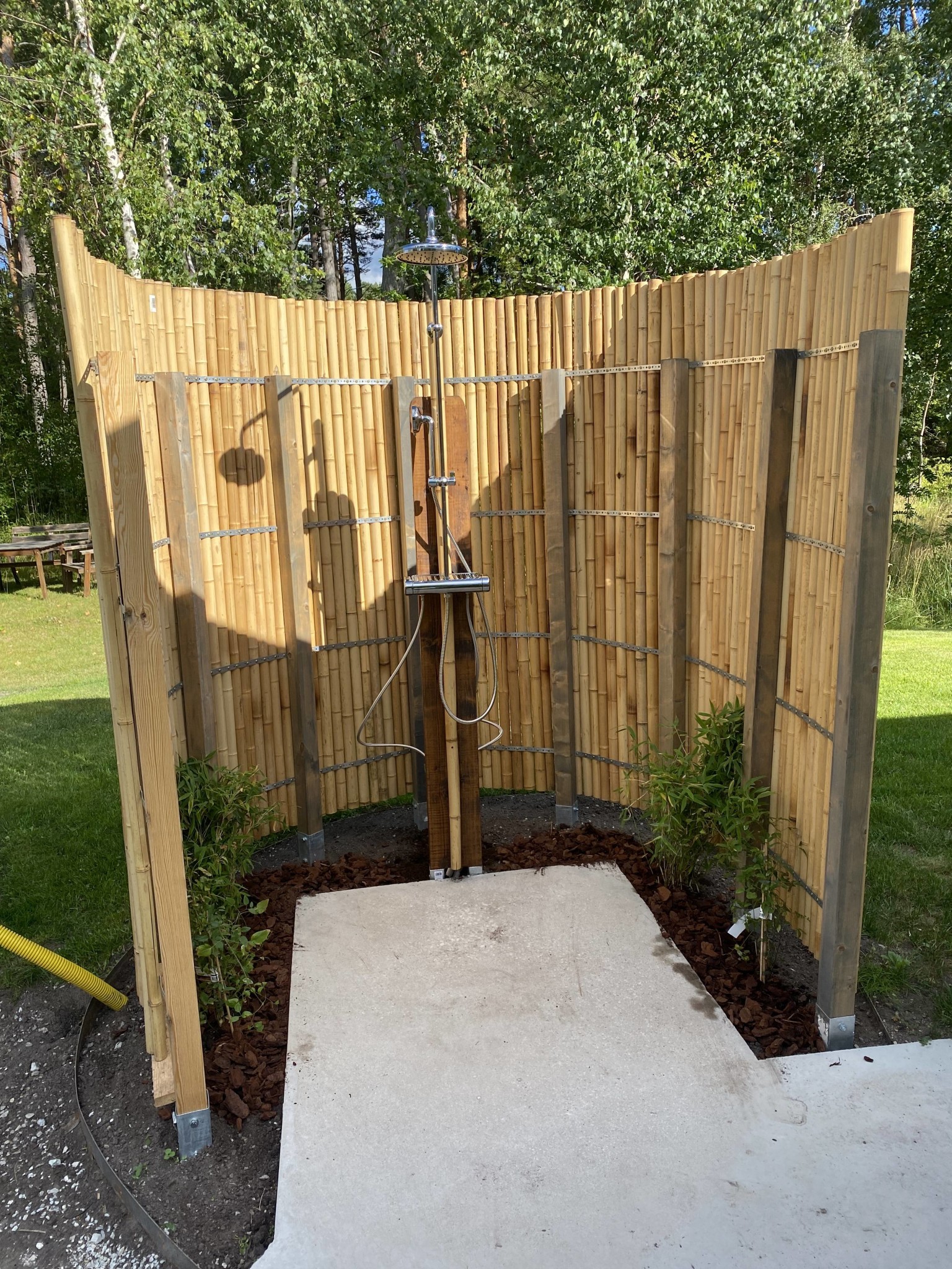

Jag bygger en utedusch med vägg av bambu. Jag har en idéskiss och jag har köpt 70 bamburör 2m och ca 5cm tjocka. Hur bygger jag väggen? Behöver gjuta ett antal stöd i marken men hur konstruerar jag väggen - binder ihop bamburör på ett smart sätt - fäster till stadig vägg?

. Bamburör 40-50mm från Hornbach 99kr/st. Fläta med tråd eller sisalsnöre är ett alternativ. Jag vill helst att väggen kan gå i en rund båge och dessutom hålla sin höjd över mark.

Precis prioriterat upp jobbet med uteduschen. Utedusch med bambuvägg, trästolpar och galvat hålband under öppen himmel.
Hittade den lösningen men valde galvat hålband. Återkommer med bilder.

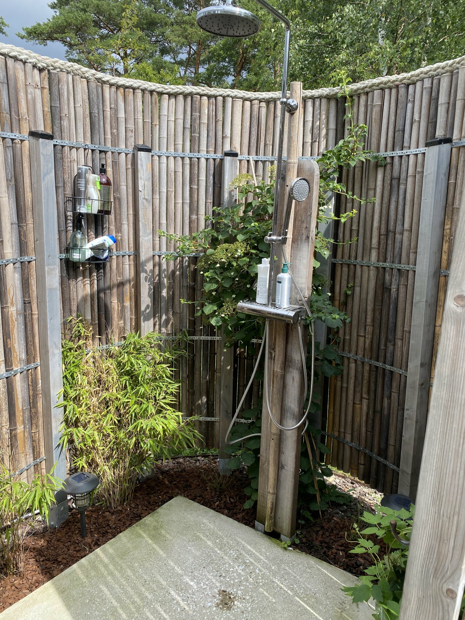

Valde hålband på fyra nivåer som bär upp bamburören. Skruvar från hålbandet. Hålbandet på insidan täcker jag med list, halvt bamburör eller brett rep. Mer info kommer

Återstår insynsskydd - ytterligare bamburör i en böj + dörr. Lite fler växter.

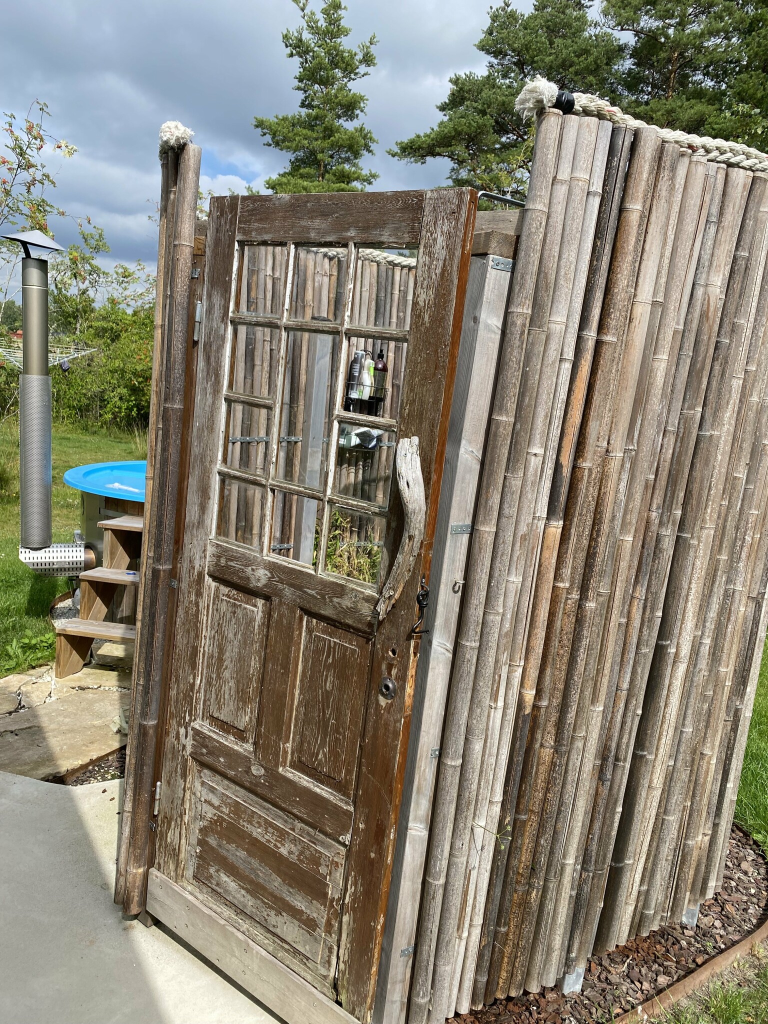

G
Långsamt framåt - återstår ”dörr”, dölja hålband, ev tätning bamburör uppåt samt ngn form av olja för att bevara bambun.

Bamburör lär hålla många år men hittar ingen trovärdig info om hållbarheten.
Bambun bör behandlas med tunnflytande olja som lättare tränger in i bambuns hårda yta. För att förhindra påväxt av svartmögel, vilket är vanligt på utemöbler av trä, skall även bambu behandlas med ex Boracol.

Härlig utedusch även om jag inte hittade någon behandling som bevarade bambun gul. Nu får en åldra som den själv vill
