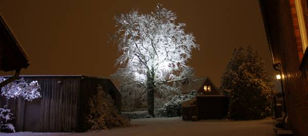

Jag har en stor Lind som jag tänkte belysa med en strålkastare nu i vintertider.
Linden är cirka 12 meter hög, och ganska vid.
Har funderat på LED-strålkastare. Någon som har tips om passande sådana, och prisläge?
Hur mycket watt bör man upp i för att få en fin belysning av trädet?

När det gäller halogenstrålkastare vill jag bara avråda er från de som säljs på biltema. Har använt flera av dem då de är riktigt billiga, men ofta är det dålig kontakt i dem så de glappar där stiften går mot själva lampan... annars har de ju små lampor med en pinne gjord just för att trycka ner i marken vid denna typ av ändamål.
Tack bjurran, tyvärr såg jag inte ditt inlägg, förrän jag just införskaffat en sådan lampa du beskriver från Biltema..
Linden är nog ca 12 meter, och 150 watt funkar, även om det är lite i underkant på ljus styrkan..
Antar att det är bara att hoppas på att den funkar denna vinter, och att LED-lampornas pris dalar lika fort som priserna på platt-tv gjort..

2x150w =300w kostar en slant att ha det fint i trädgården, men snyggt är det. Förmodligen så har man råd att ha det tänt, annars hade man inte gjort det....

Lite onödigt tillägg kanske men man kan ju ha en 150W alt.300W halogen tänd LÄNGE innan en dyr LED lampa har betalat sig speciellt eftersom man kanske bara har på lampan säg 10h/dygn.
Räknade lite snabbt på en årskostnad om man skulle ha 300W tänt 10h/dygn x 365dagar då blir notan på drygt 1300kr, räknade på 1,2kr/Kwh
En 24W LED skulle landa på snåla 86kr men kostar då ca 18ggr mer i inköp än 2st 150W halogen.
Får väl se hur priserna ser ut nästa år på LED strålkastare för mitt ljusa projekt annars är valet enkelt.

Just denna dagen hade det nog inte fungerat med LED´s, det låg minst 10cm snö på lamporna som först skulle töas bort!
Ang. kostnader, så har jag inte betalt för armaturerna och jag har tänt vid väl valda tillfällen, när vi har gäster eller för den delen när det snöar så fint som på bilden! Och skulle det bli 1000 spänn om året så är det en väldigt liten del av elräkningen!

Sorry, hittar ingen sommarbild, men det är en rödbok, så på sommaren lyser det rött om trädet, speciellt på våren när löven är "nya".
Ang. lamporna så kan jag inte tekniken så där, men jag tror att det är en så kallad urladdningslampa alltså inte en glödtråd som gör ljuset utan det är en gas som lyser! man anväder ofta dessa till t.ex skyltbelysning och saltvattenakvarister är väldigt glada för dessa, högt ljusutyte per watt och många färgtemperaturer att välja på!
