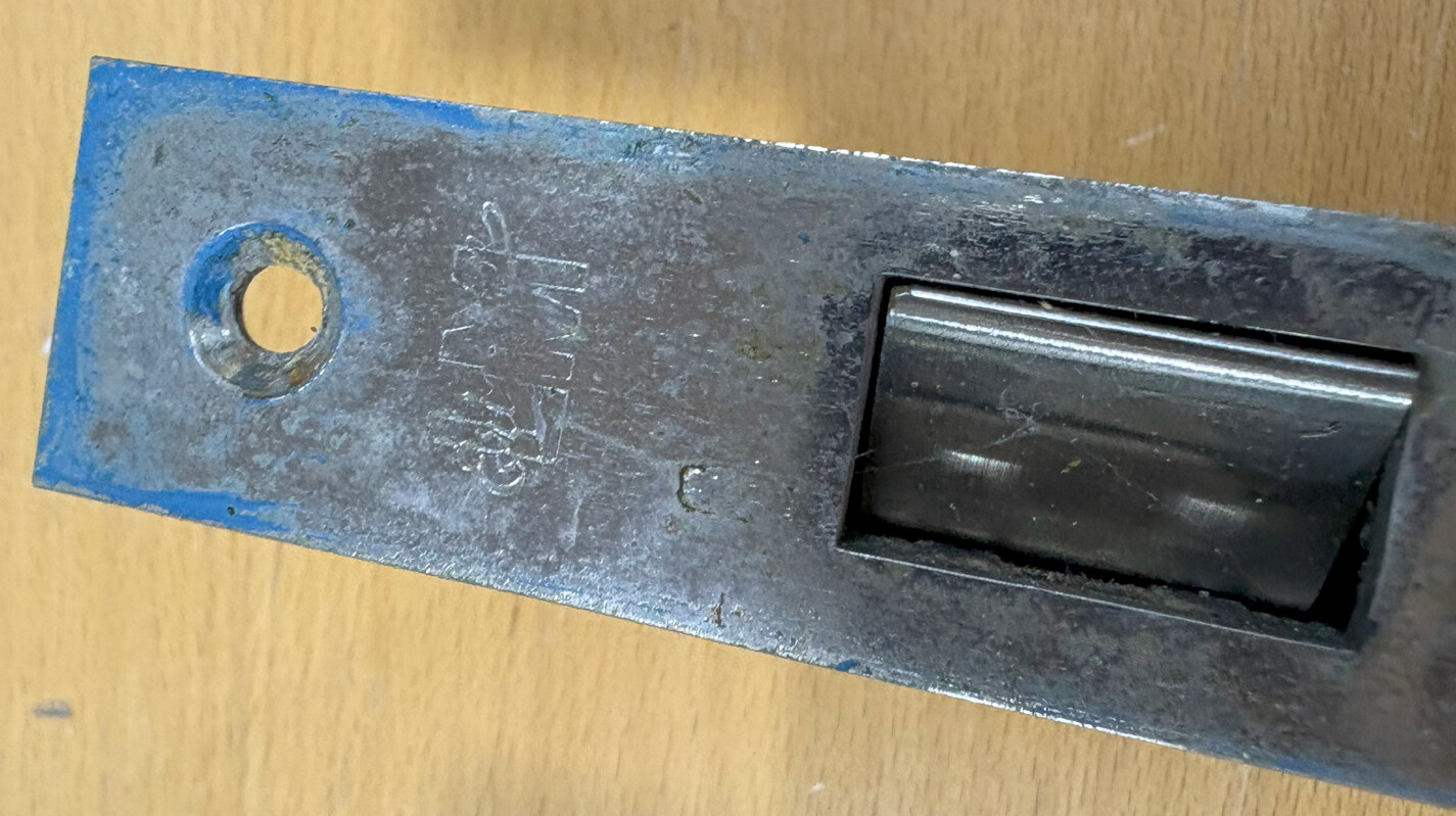

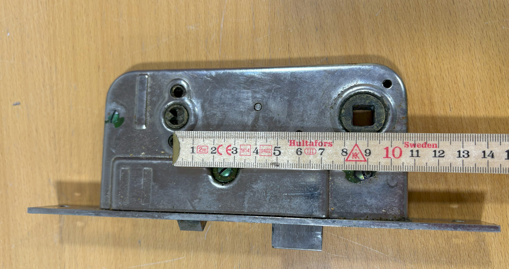

Låset i min ytterdörr är troligen original sedan huset byggdes 1957 och efter nästan 70 års trogen tjänst så börjar det ge sig. Det tenderar att gå i lås utan att det var intentionen, och det är störande. Det är också ett sånt lås som man ställer i lås-läge och sedan stänger man dörren och då är det låst, vilket gör att det är lätt att råka gå hemifrån utan nyckeln.
Det här låset har ett centrum-centrum-avstånd på 92 mm mellan nyckel och trycke, och jag lyckas inte hitta några låshus på marknaden idag som har det avståndet. Är det jag som inte letat tillräckligt noga? Jag har ett ersättningslås som kommer från en annan dörr (det på bilden) så jag kan byta ut låshuset men egentligen vill jag inte ha den här typen av lås.
Om det inte finns något enkelt sätt att byta bara låshuset så är plan B att skaffa ett digital lås med bluetooth och/eller tagg. Finns det något bra alternativ till Yale Doorman? Vill kunna ge hantverkare och andra tillfällig access.

Låshus sitter inne i dörrbladet och rymmer regeln och fallkolven som håller dörren stängd. Här finns mekaniska låshus och digitala låshus som styrs med mobilen. Cylinder och behör köps oftast separat. Mät dornmåttet och se efter om
Gör om så modern standard passar.
Normalt används täckskyltar, ett Yale doorman kanske täcker de gamla urtagen för trycke och låscylinder men även andra smarta lås kan installeras
Slutblecket kan vara lite knepigare framförallt om det finns krav på KL3 certifiering men det brukar gå att lösa men ibland passar nya slutbleck ganska bra.
Jag tror att ett Yale Doorman är den enklaste och kanske billigaste lösningen om man inte kan byta ut låshuset rakt av.
Göra om till modern standard innebär att uttagshålen för handtag behöver flyttas så då måste jag reparera hålen och särskilt på insidan, som är lackad, är det inte jätteenkelt att få snyggt. Blir säkert flera timmars jobb med att fixa det.
På den här gamla dörren är cylinderringen på något sätt fastsatt i dörrbladet, så det kan bli lite utmaning att få bort den utan att skada dörren.
Du gör om till samma standard oavsett vilket modernt lås det ersätts med.pelpet skrev:
Antingen täcker enheterna till det nya smarta låset urtagen eller så används täckskyltar eller förstärkningsbehör, de gamla hålen kan vara kvar men täcks över.
När jag lämnar offert på liknande byten så räknar jag 1h arbetstid men ofta tar det bara 30min men jag har gått i många äldre fastigheter och bytt en stor mängd av dessa eller gamla Abloy låshus mot ny standard men som ovan och första gången så tar det längre tid.
Om något sitter fast efter du lossat det så sitter det fast i färg eller lack vilket oftast släppet lätt men det finns tillfällen när jag skär runt först så färg inte ska följa med
