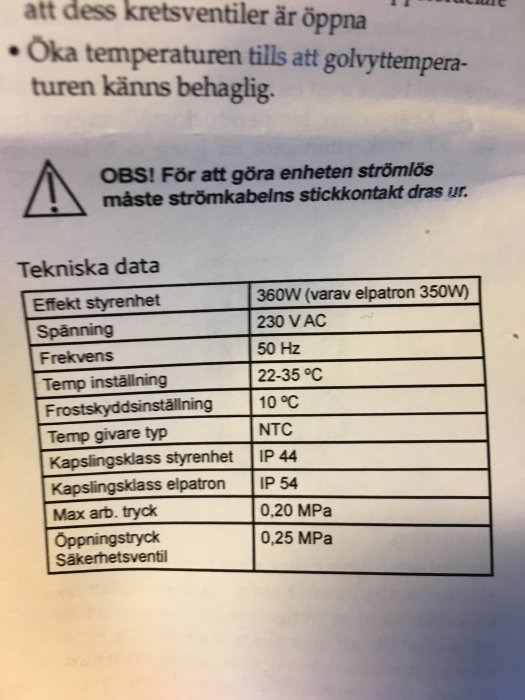

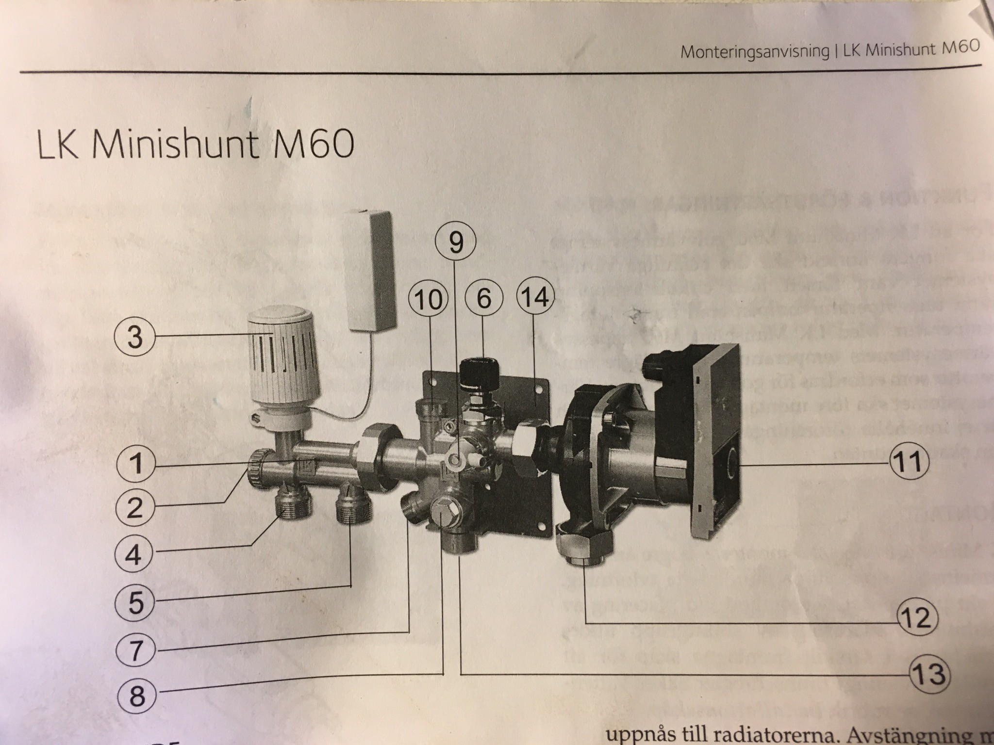

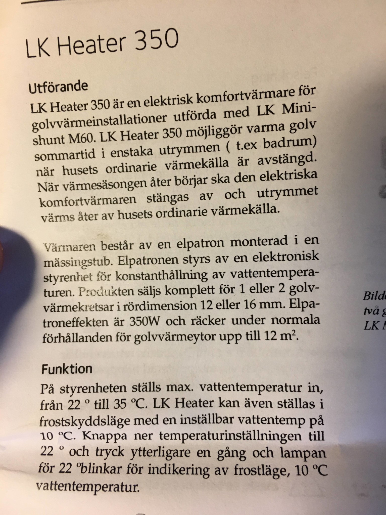

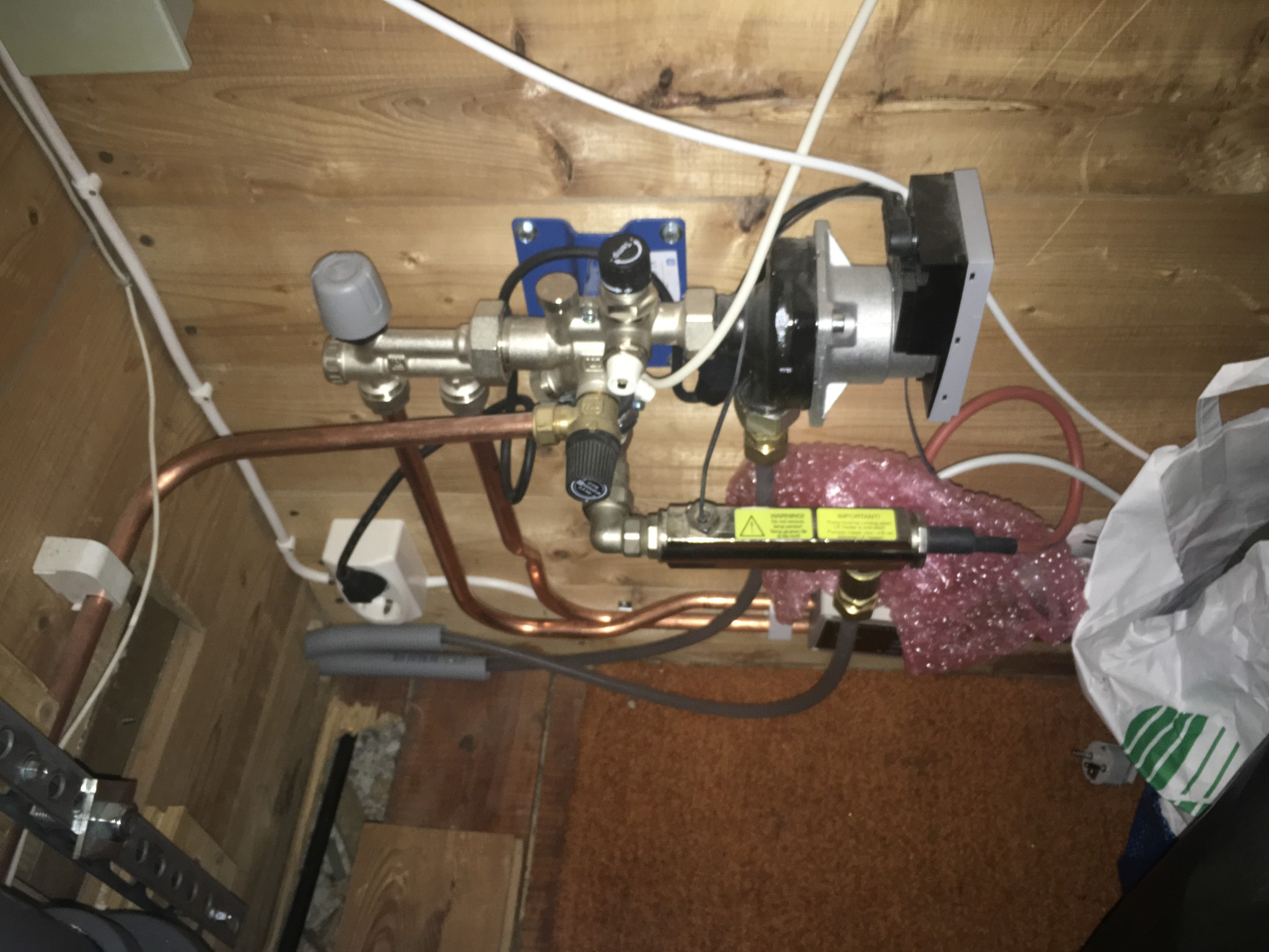

Rekommenderar också vattenburen golvvärme. La in ett 8 mm system från LK och det fungerar bra utan någon extra cirkulationspump. Skulle dock med facit i hand kanske även lagt in ett elgolv då det blir lite kallt nu på sensommaren/hösten innan bergvärmepumpen börjar skicka ut värme.
Vi satte in en extra liten cirkpump med elpatron som ger golvvärme även på sommaren.
Mycket bra.
Man märker inte vilken skillnad det är förrän man märker att golvet plötsligt är kallt.
När jag satte på cirkpumpen så blev det en annan miljö i badrummet.
Mycket bra.
Här kommer lite info.
https://www.lksystems.se/sv/lk-heater-350_77746664.aspx
https://www.lksystems.se/sv/lk-minishunt-m60-utgaende_77746660.aspx
