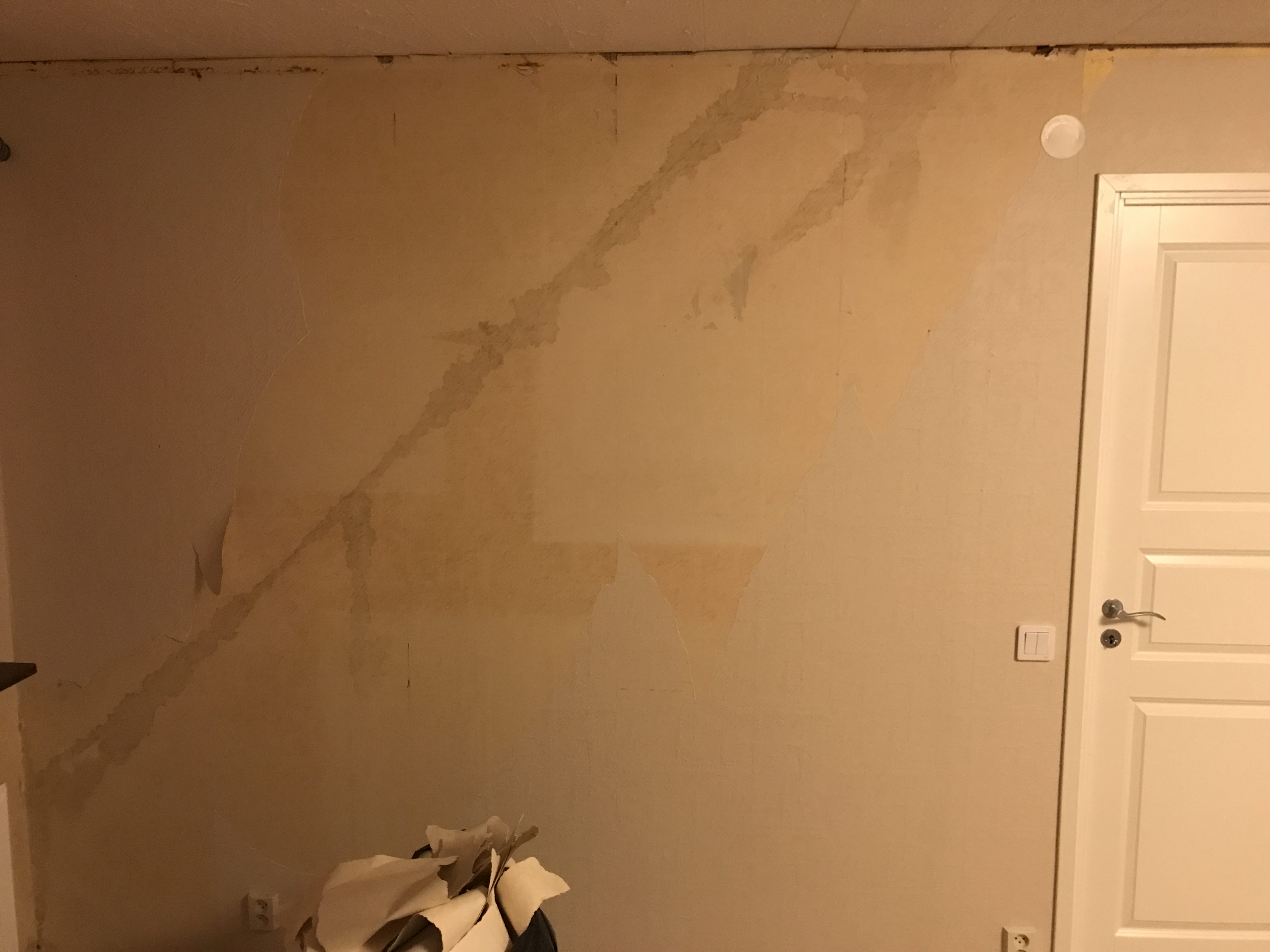

Upptäckte gammal fuktskada
Igår kväll när vi rev ner tapet så upptäckte vi en gammal fuktskada bakom..
Den känns torr men har inte mätt med någon fuktmätare ännu. Denna väggen är en av väggarna för vår takkupa, så jag antar att det har läckt mellan väggen för takkupan och "huvudtaket". Man ser ju hur det har runnit längsmed snetaket som är i rummet på andra sidan. Det syns inget inne i rummet på andra sidan, men däremot så syns det att det runnit på väggen om jag kikar via sidovinden i det rummet. Har inte kikat på vinden ännu då vindsluckan sitter på utsidan uppe vid nocken och jag är höjdrädd.. Men jag ska vara modig och ta mig upp så fort jag får möjlighet.
Hur bör vi agera nu? Vi flyttade in i maj, det stod inget om detta i besiktningsprotokollet (vi anlitade tyvärr ingen egen besiktningsman). Jag misstänker att det går under vår undersökningsplikt dessutom eftersom det syns på väggen att den varit fuktig om man kikar via sidovinden. Kontakta försäkringsbolaget? Ta hit någon besiktningsman? Är det någon idé o köpa en billig fuktmätare o mäta direkt på väggen själv?
Vore oerhört tacksam för hjälp!

Tapeten var inte fuktskadad och skadan verkar torr nu.
Då skulle jag inte oroa mig allt för mycket men hålla skadan under uppsikt.
Har ni takpannor kan ni lyfta lite pannor under sommaren och se hur det ser ut.
Gör dig en uppfattning om takets ålder och är taket 40 -50 år gammalt, blir det kanske dags för takbyte inom några år.
Förlåt kanske var lite otydlig, tapeten var av typen struktur som består av två lager. Vi har dragit av det yttersta lagret. Så det ni ser på bilden är egentligen tapetens baksida.Tapeten var målad så därför det inte syntes på utsidan. Kan till och med vara så att förra ägarna målade tapeten för att slippa se skadan. Taket är 37 år gammalt, betongpannor m masonitskivor under. Dock är taket för takkupan omgjort för kanske 10 år sedan till sadeltak (var sådant som bara sluttade ut i samma riktning som övriga taket innan).
Tack för hjälpen!
Tack för hjälpen!

Hur gammalt är taket och plåten runt takkuporna/anslutande taket?
Är inte helt 100 men alla pannor verkar vara original (huset byggt 80), man har använt de gamla pannorna när man gjort om kupans tak till sadeltak. Plåten runt takkupan verkar däremot vara nytt, det tyckte även takläggare jag hade här för ett tag sedan.. Kan fråga förra ägarna men har inte kontaktat dom ännu, misstänker att de kanske inte är lite rädda för att säga som det är ang skadan.sir_daniel skrev:

Kan ju vara därför det är ny plåt där pga att det läckte? Ring och prata med dem och fråga just om de har haft läckage där och fråga om de gjort något för att fixa det. Nämn inget om plåten utan vänta att de tar upp det
Har ringt försäkringsbolaget, de ska skicka ut en besiktningsman kostnadsfritt. Tror dock inte jag kommer få någon ersättning eftersom det förmodligen är en gammal skada. Japp, ska ta kontakt med förra ägaren och höra om de haft läckage. Det verkar inte läcka nu, det känns torrt.
Tack för hjälpen, tråkigt när man upptäcker sånt här men det är väl en del av husägandet.
