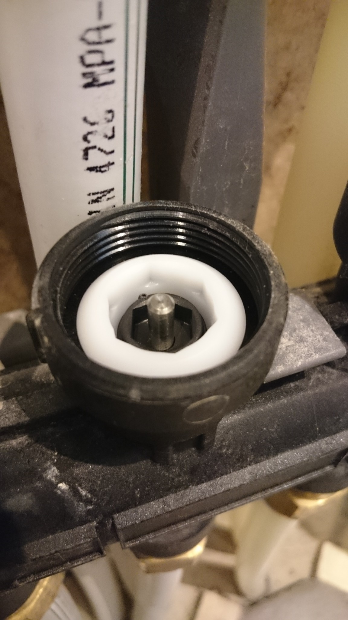

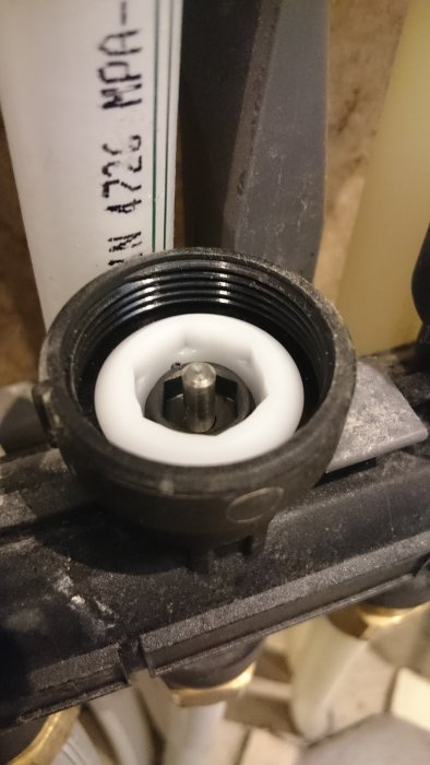

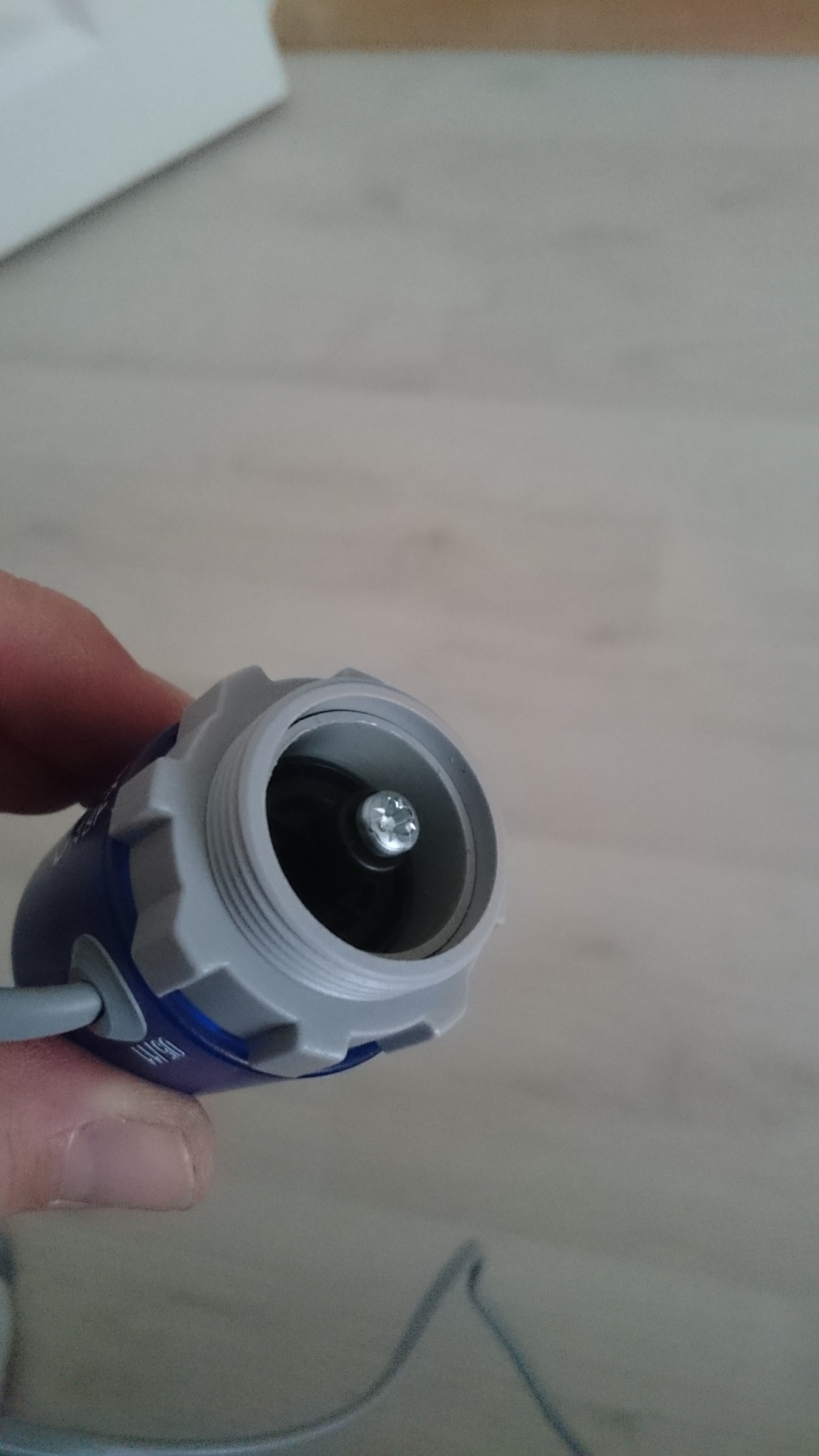

Hej jag undrar om någon kunde hjälpa mig med uponor styrdon. Hittade inget i installationsboken om en skruv som sitter under styrdonet. Ska den sitta kvar eller är det bara att skruva på styrdonet på fördelarna
Mvh Andreas
Mina har ingen skruv men det är ju centrum som trycker mot nålen så ett hål är ju inte bra ;-) testa att skruva dit den går det så skall den nog sitta där.
Nålen är ca 4mm och kommer inte påverka hålet. Antar att skruven sitter där för att förstärka så inte plastgotset i styrdonet slits ut. Hoppas bara att man inte trycker sönder styrdonet om skruven sitter kvar.
Nu ser jag att du har den nya fördelaren i plast, mina är mässing... Du lär känna om den inte skall sitta där, det är ett rejält tryck oavsett så dom är kraftiga, går det att skruva i med handkraft skulle jag säga att det är ofarligt, men använd inte verktyg för att tvinga i den..
