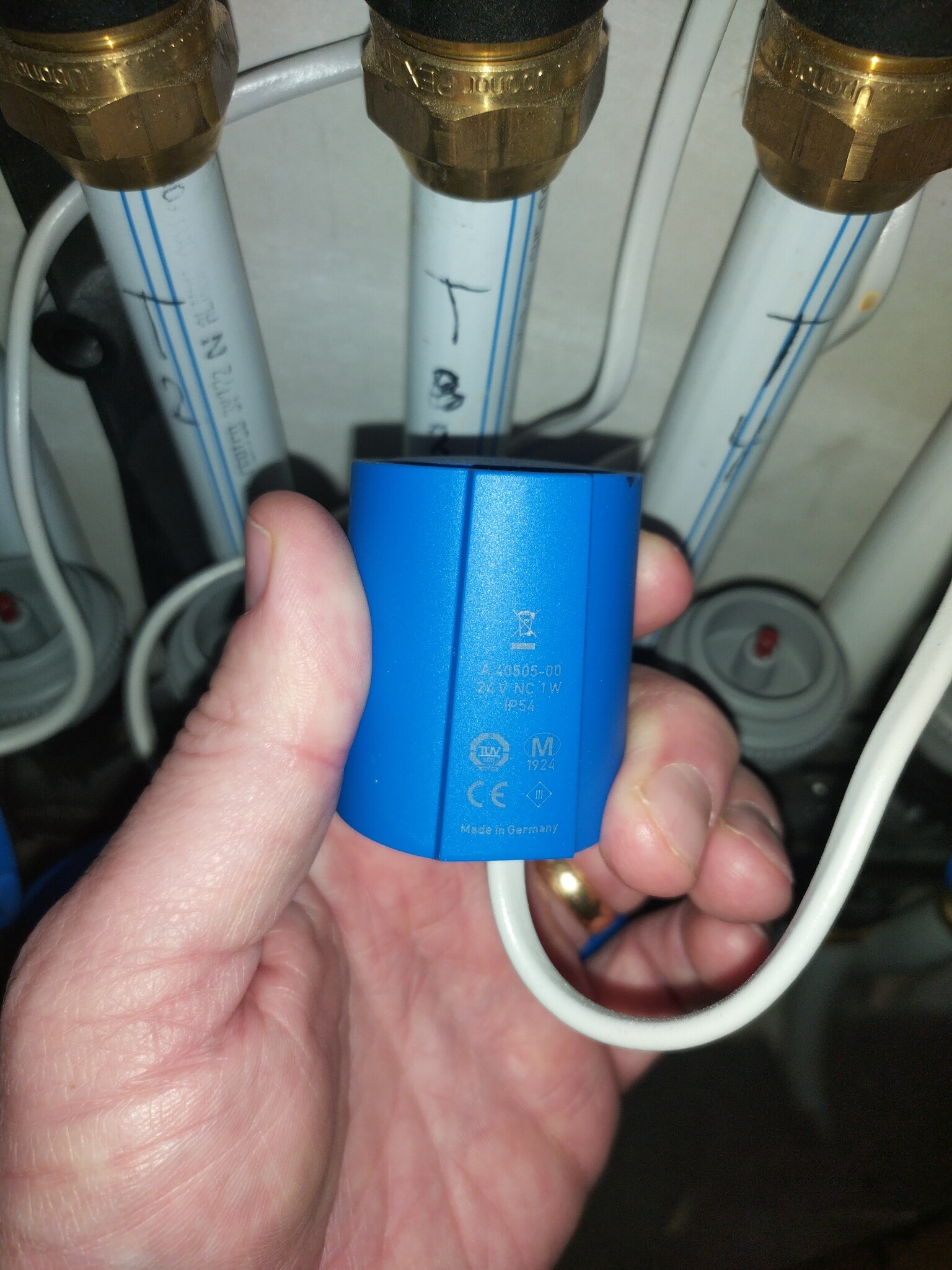

Jag har ett smatrix base system i garaget, som efter ett strömavbrott inte går att få igång igen, rumsgivarna vill helt enkelt inte prata med ställdonen igen, har inte varit några problem förr vid elavbrott, har haft systemet i snart 6 år. Dom på Uponors support hade inga fler förslag än att bara radera allt och börja om.

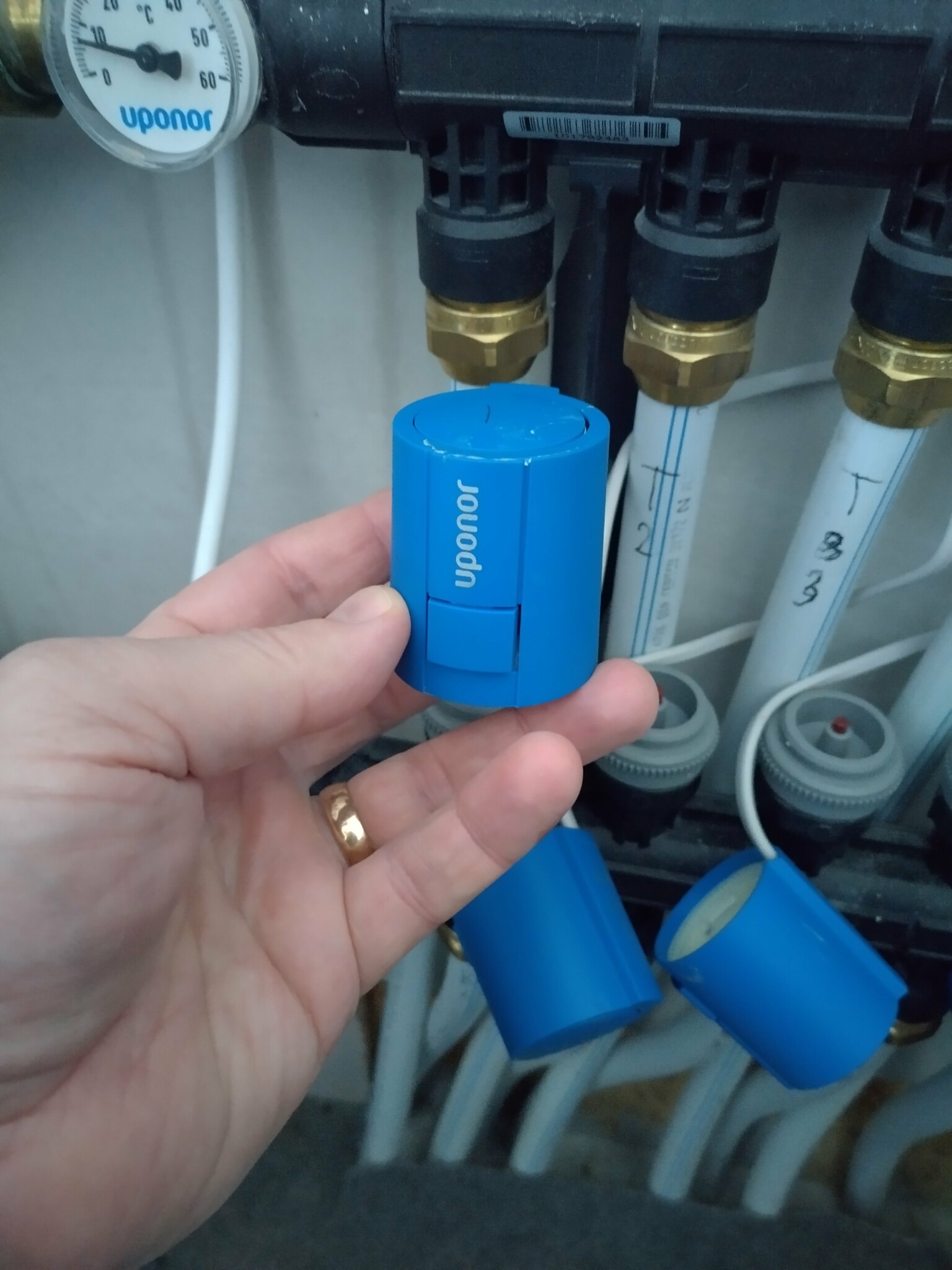

Lyfta av ställdona från ventilerna så att jag åtminstone fick fram värmen i golvet, så det har jag nu gjort, men får ändå ingen kontakt, och är väll uppe på min tjugonde gång med att radera och installera om, har även dragit ur sladden någon timme men ändå samma resultat. Supporten sa även att jag behöver få upp dom vita sträcken på dona innan jag sätter tillbaka dom, det skulle vara mycket enklare då, men hur får jag det när dom inte pratar med termostaterna? Kan jag koppla en i taget direkt på transformatorn för att "öppna" dom när jag ska sätta dit dom. Jag har ohm mätt ställdona så dom är hela, det skulle vara över 100 ohm och det va runt 135 ohm.

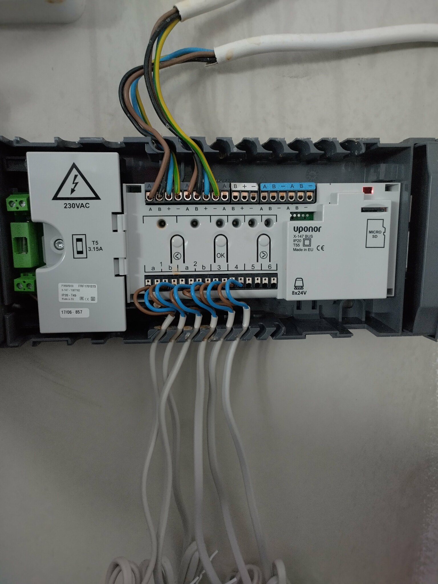

Centralen ser ju död ut, inga dioder lyser, bukar normalt vara så. På trafon så syns att det sitter en säkring under locket, kolla den.

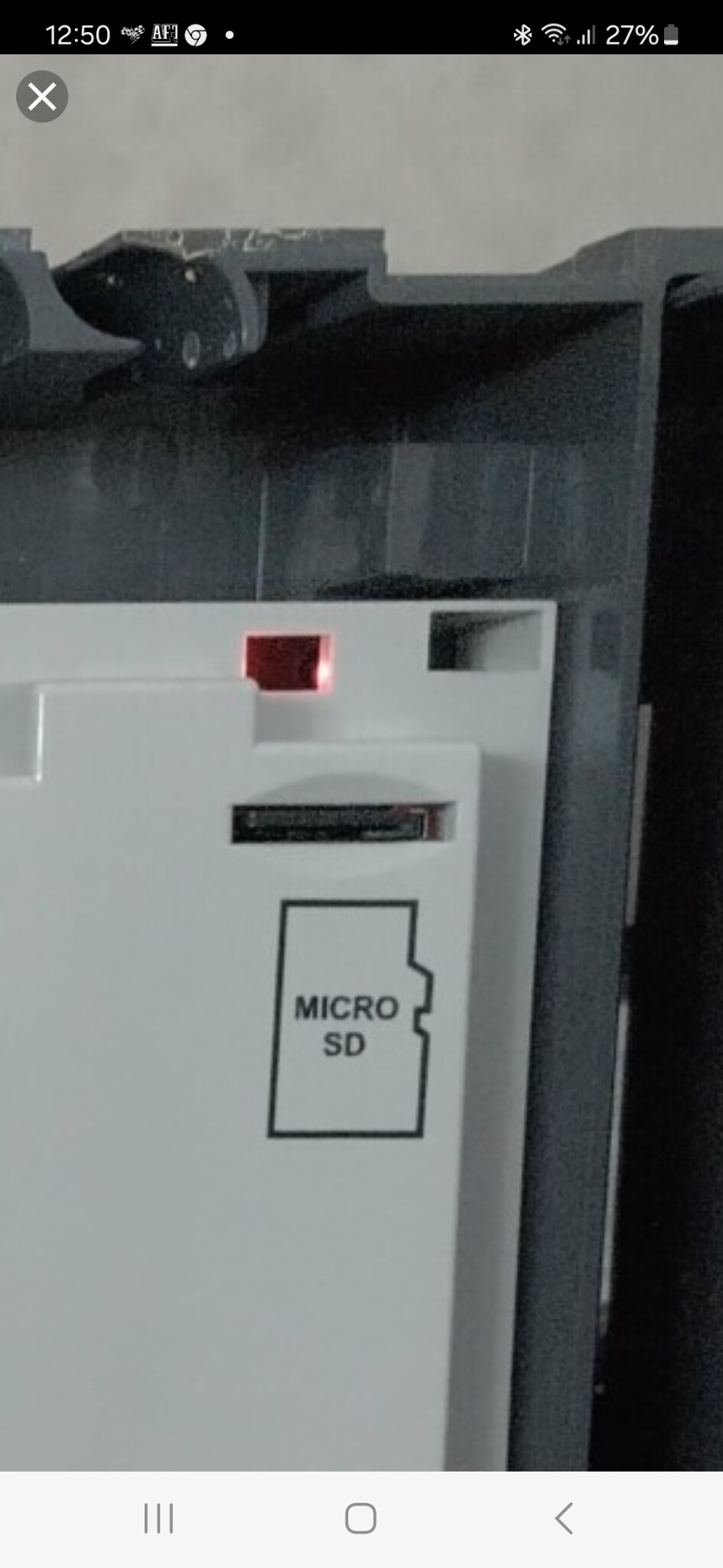

Uppe till höger på centralenheten lyser en röd diod.
Elektronisk enhet med Micro SD-märkning och synlig röd lysdiodindikator.

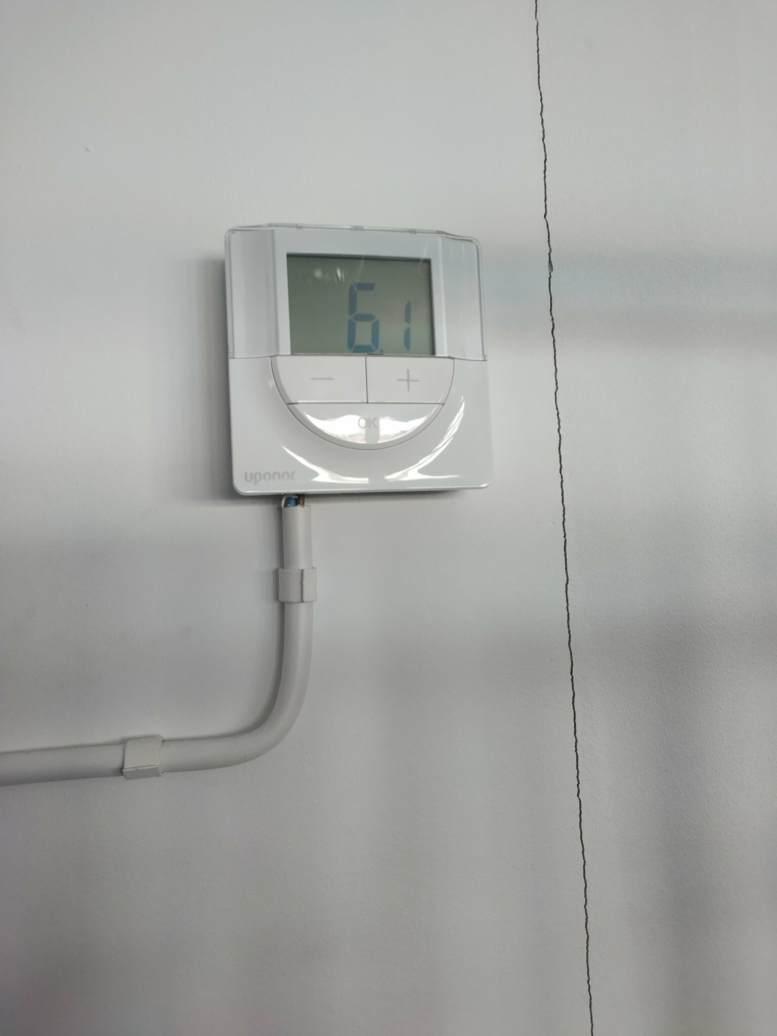

Rumsenheten visar siffror, spänningsmatas från centralenheten.
Alltså har centralenheten spänning.

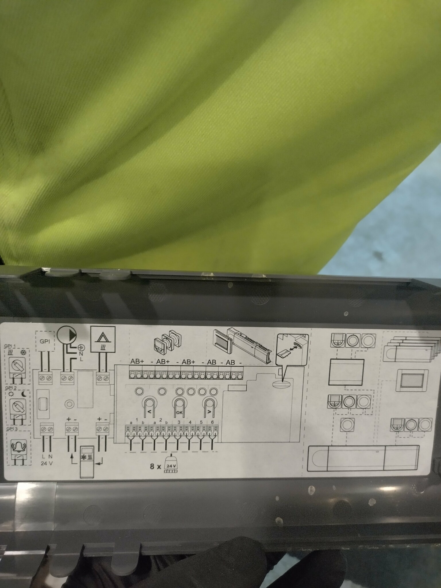

Eftersom det bara är två rumsenheter men fyra utgående kanaler (2+2+1+1 ställdon) så måste centralenheten vara programerbar.
Funderar på om centralenheten har tappat programmeringen.

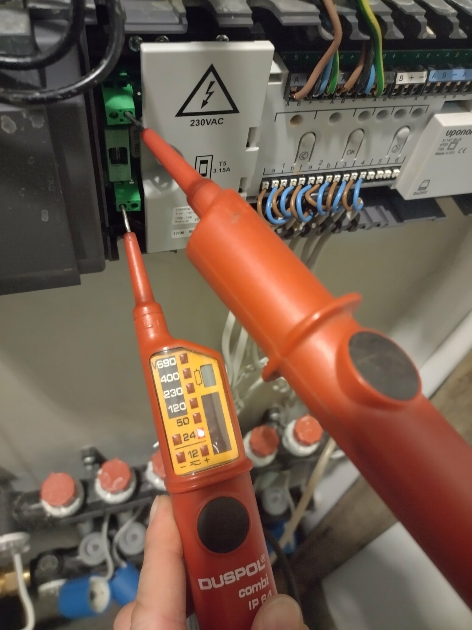

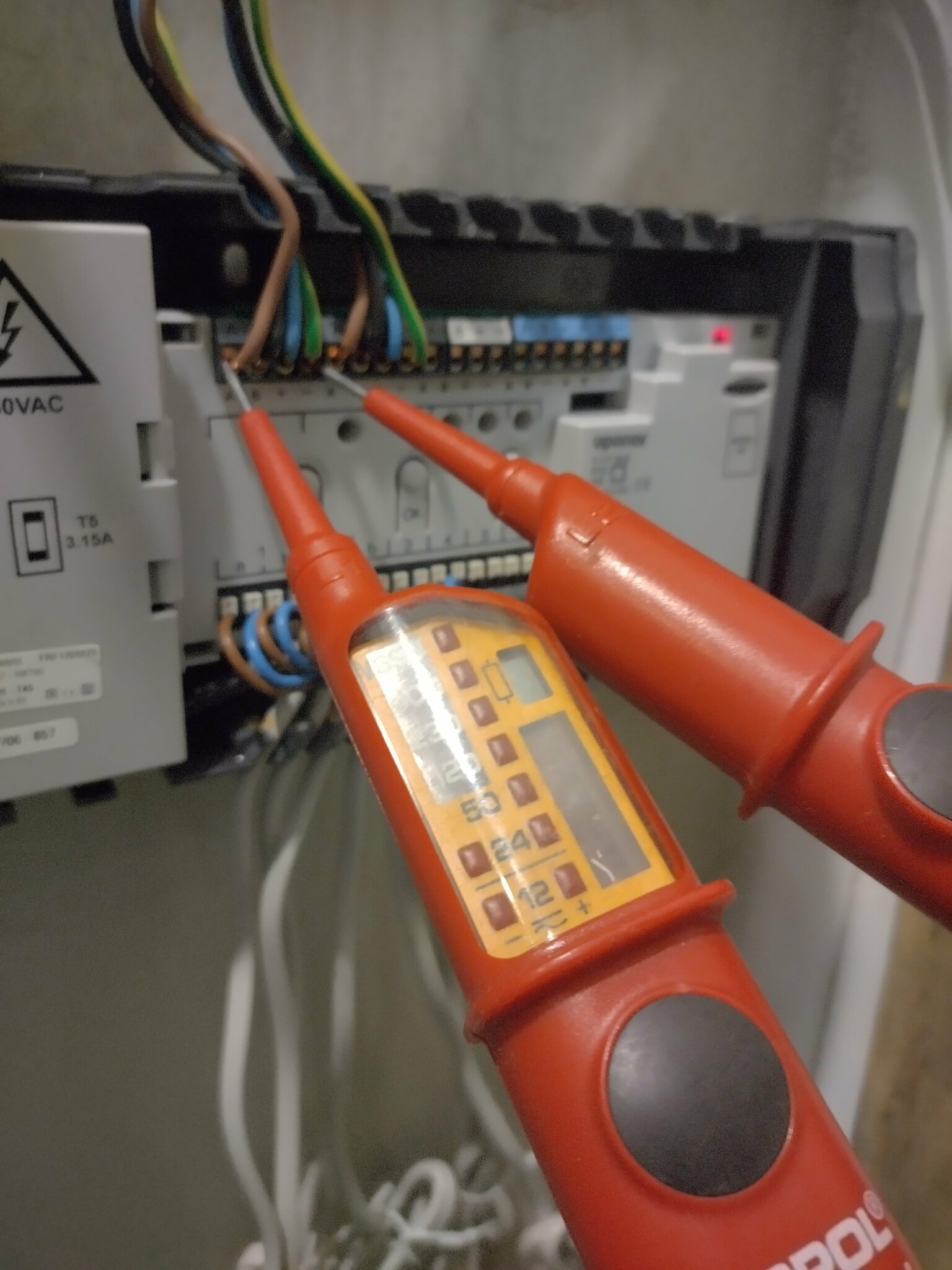

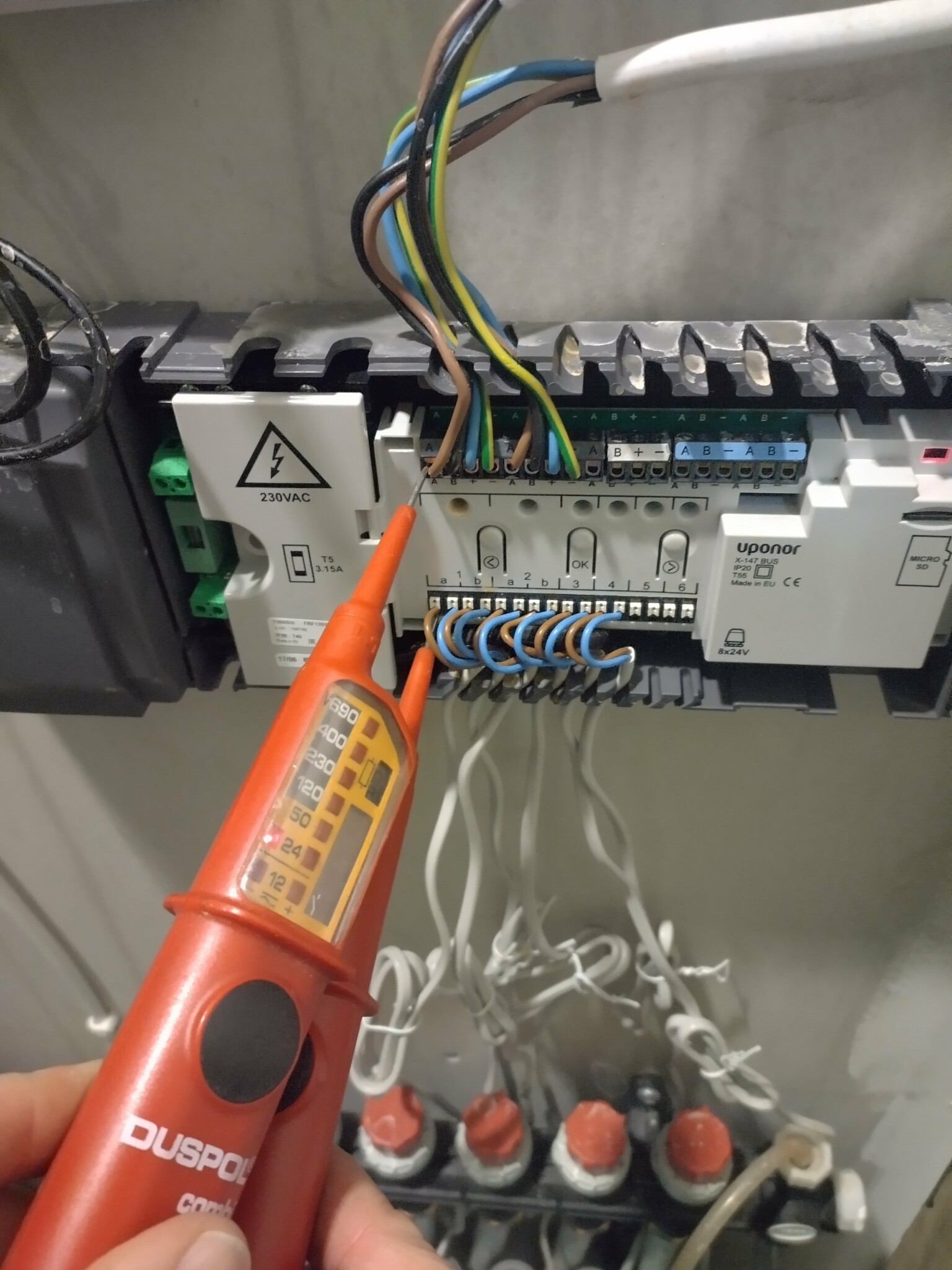

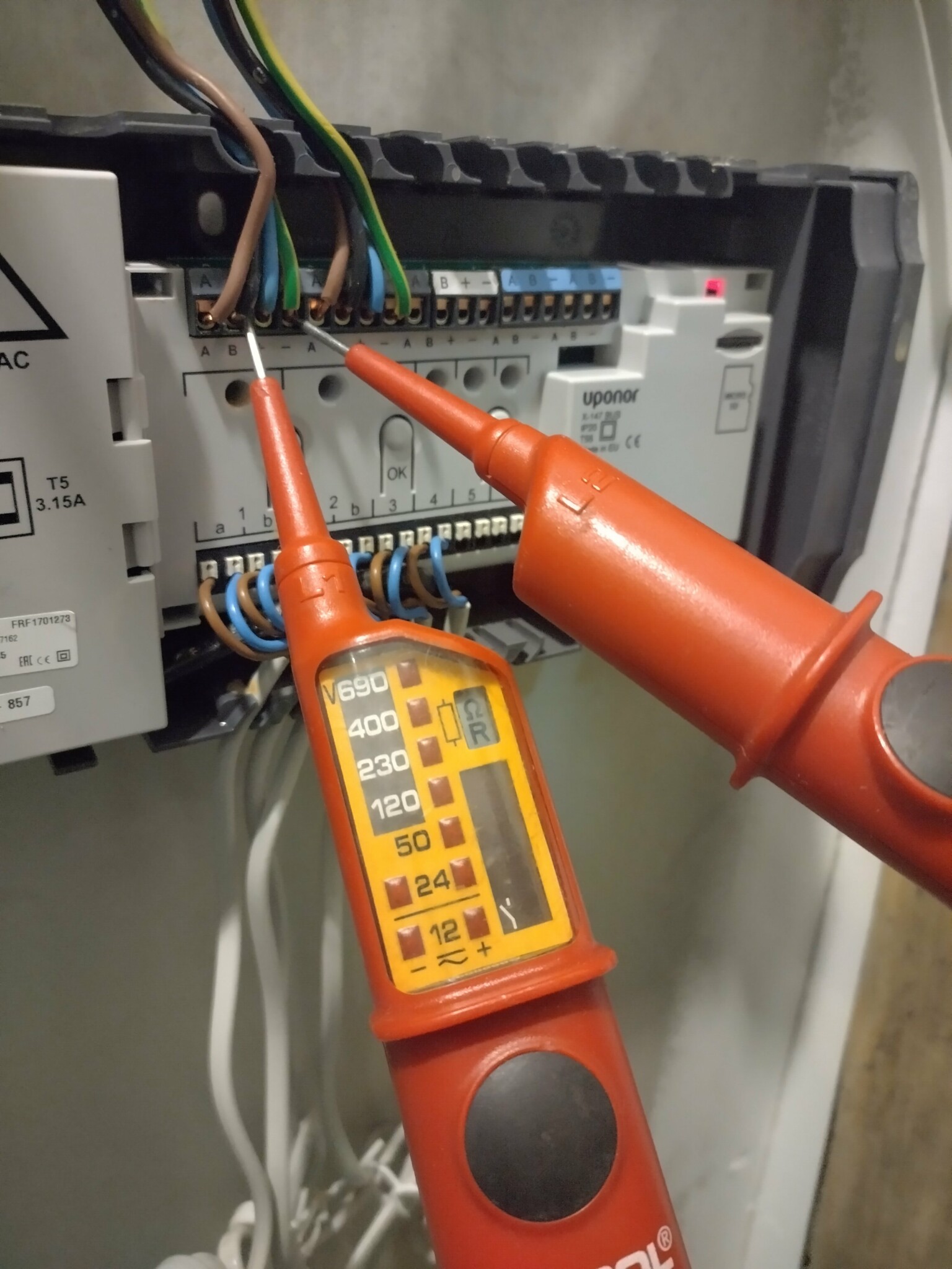

Nu har jag mätt lite mer och testat, det jag och brorsan ska testa nästa helg blir och se om det blir någon ohm förändring när vi rör termostaten, annars vet jag inte vad som kan vara fel. Jag skickar med lite bilder och videos. På något sätt så fungerar inte programmeringen. Det intressanta är ju att jag inte verkar ha ström mellan trådarna till/från termostaten men mellan termostaten och ställdonet så finns det, samt att det är ju konstigt att termostaten lyser och beter sig som vanligt, vilket inte borde funka om det inte fanns ström i trådarna, eller? Skiss av elektrisk installation eller kretskortschema överlagrat av grönt tyg, synliga skor i nedre delen.

Tänkte att termostaten inte får kontakt med centralen av någon anledning, men kanske är så att den inte kan registrera/spara inställningarna pga minneskortet lagt av.
Eftersom du hade dina termostater programmerade innan strömavbrottet så borde det inte vara något
problem med kablarna utan isf att minneskortet lagt av och glömt dina "inställningar som du registrerat tidigare.
Nu utgår jag ifrån att inställningarna sparas på minneskortet.
