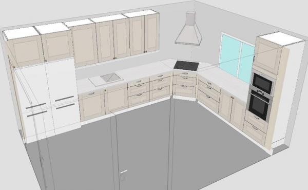

Jag tycker att tanken med ett sådant här kalkyprogram är intressant, men det finns fler faktorer som påverkar, ex. så tror jag att man bör värdera skåp med utdragslådor olika jämfört med "vanliga" skåp med hyllplan.
En rent mätteknisk detalj är att många idag har bänkskåp med 70cm djup eller mer, de extra centimetrarna gör oerhört mycket för hur mycket man kan packa in i en stor utdragslåda (vi var frestade, men valde bort det för att inte bli av med för mycket golvyta).
Jahopp....vi kom upp i 1423poäng med vårt kök som är ganska stort.
Hmmm....jag tror det är en bugg någonstans med poängen för vitvarorna....tar jag bort hela högskåpet där kyl & frys är så får jag mer poäng än om jag räknar med högskåpen och drar bort för kyl/frys?

Jag tror det kan vara att jag inte räknat med sockeln på vitvarorna, så man måste egentligen dra ifrån 20 cm. Prova att skiva ett högskåp på 60 cm, och räkna med en kyl som är 60 bred och 213 hög (233-20). Om du inte har några andra skåp medräknade så blir det noll då, alltså borde det stämma.

hörnskåp, jag försöker räkna faktisk bredd, hur mycket man tycker att man kan utnyttja, har man en schysst karusell så kan man kanske använda det som ett 60-skåp, så då räknar man det, har man ett svårtillgängligt så får man kanske minska...
Det blir ju inte någon exakt sanning, eftersom, som någon påpekade, det handlar om inredning i skåpen också. Dessutom får man in mer i ett 80-skåp än i två 40-skåp.

Jag tyckte att det var rejält tilltaget med förvaring i köket jag håller på att bygga...definitivt mycket mer än något vi har haft förut. Och mer än många skisser som man ser i denna avdelning. Och vi har inga små krav för vi har fyra barn. Men det blir bara 722 enligt kalkylen!

1003 för vårt kommande korridorkök, kan det stämma?!
