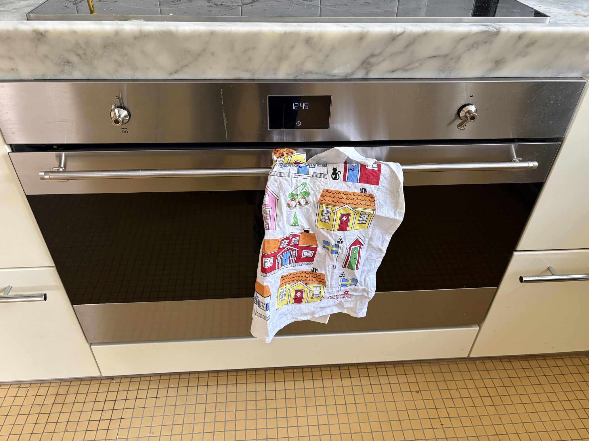

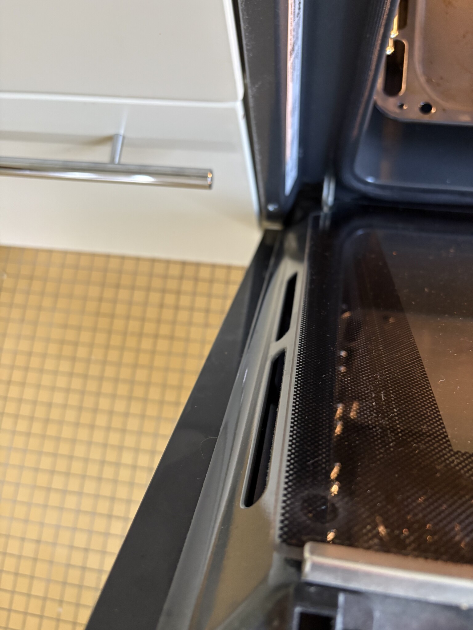

J JB80 #1 Medlem · 125 inlägg 26 jul 12:53 JB80 Medlem 125 inlägg 26 jul 12:53 #1 Hej! Vi har en ugn där luckan inte stängs ordentligt. Tror att det är vår lille son som dragit i den för mycket. Finns det något man kan göra? #ugnslucka

B Bill Algö #3 Bannad · 966 inlägg 12 aug 09:34 Bill Algö Bannad 966 inlägg 12 aug 09:34 #3 kolla om inte gångjärnen hoppat ur genom att ta bort luckan och sätta dit den igen kolla om de skiljer sig i såfall byt ggj de är inga evighetspryttlar
