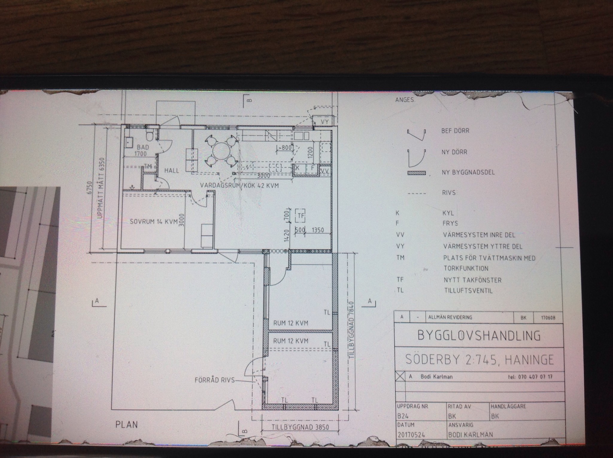

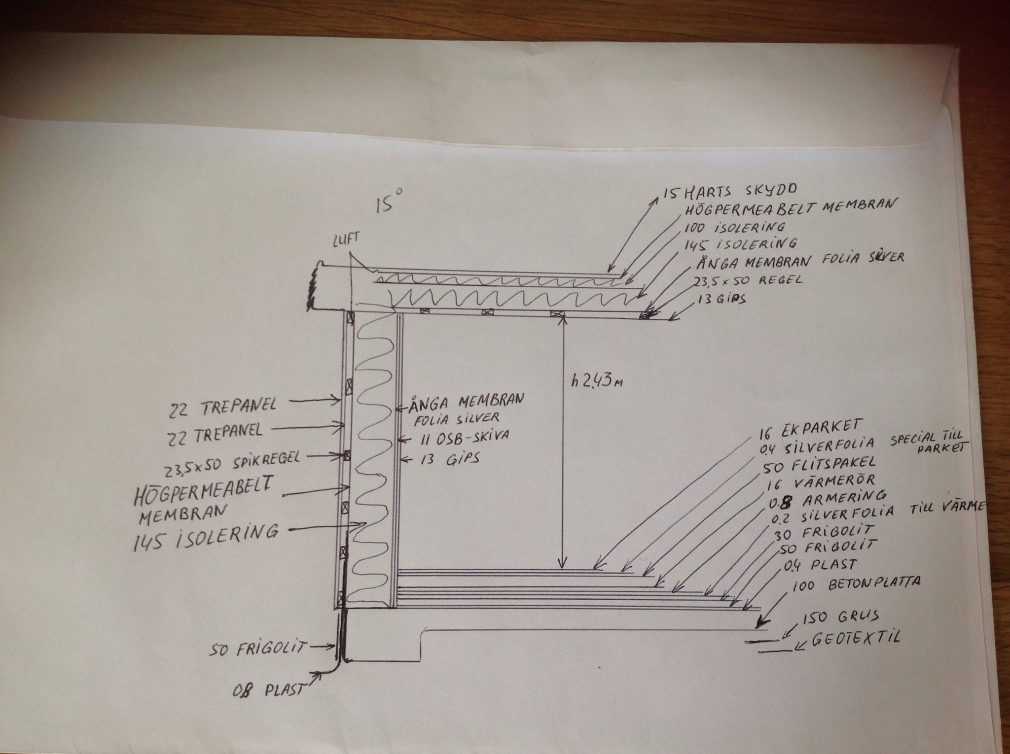

Vi ska bygga till 32kvm(tillbyggnad) till vårt hus.
Skickade in alla dokument till kommunen, men fick komplettering, de behöver en U-värdesberäkning.
Finns det någon vänlig själ här, som kan hjälpa mig att räkna på detta?
Vet inte riktigt vart jag skall börja!
Bifogar dokument som kan vara till hjälp
  • Handritad skiss av vägg- och golvkonstruktion med dimensioner och materialspecifikationer för en tillbyggnad.
  • Ritning av en planlösning för hus med tillbyggnad, markerade rum och mått, benämningar på olika delar och symboler.
