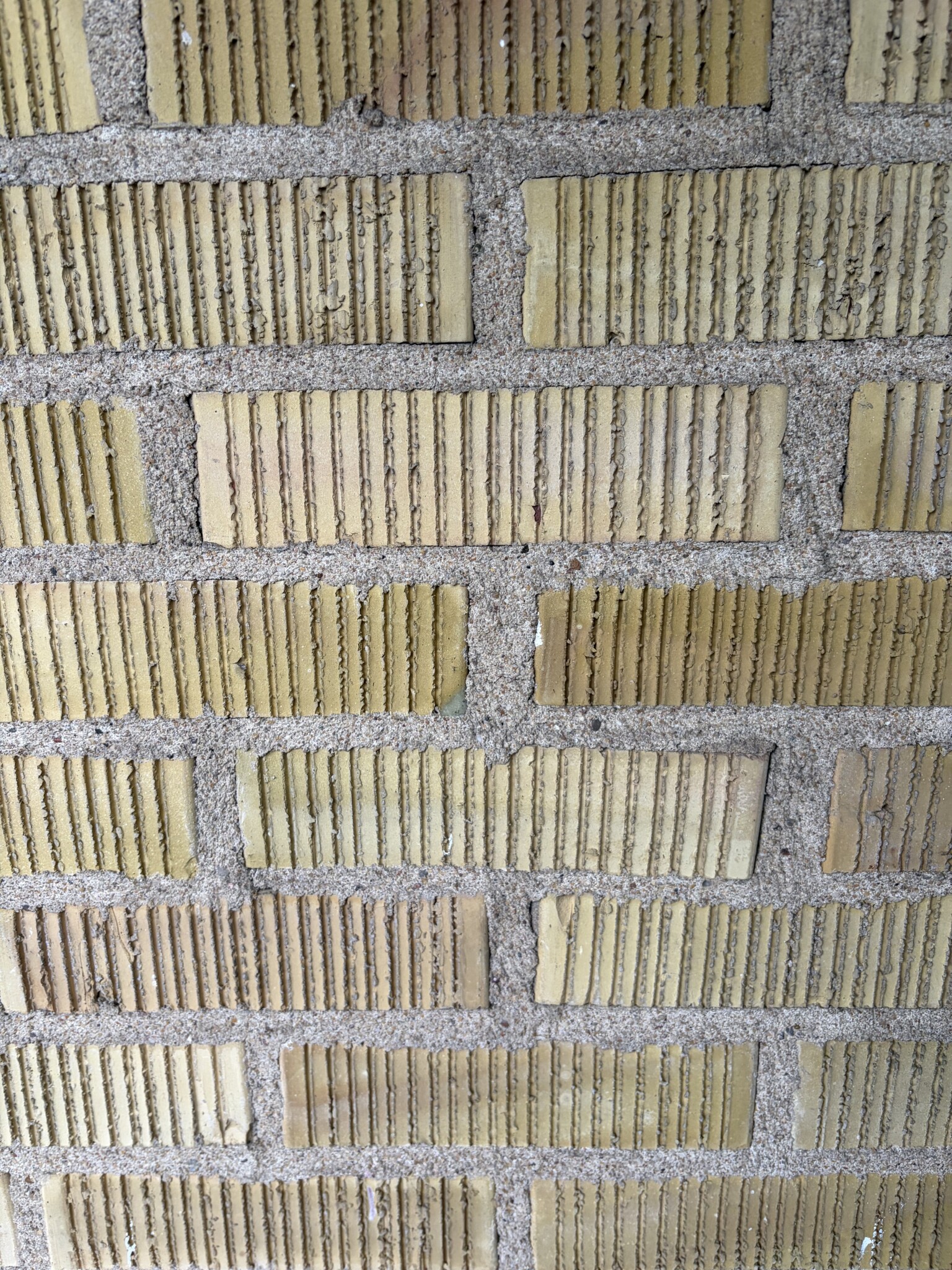

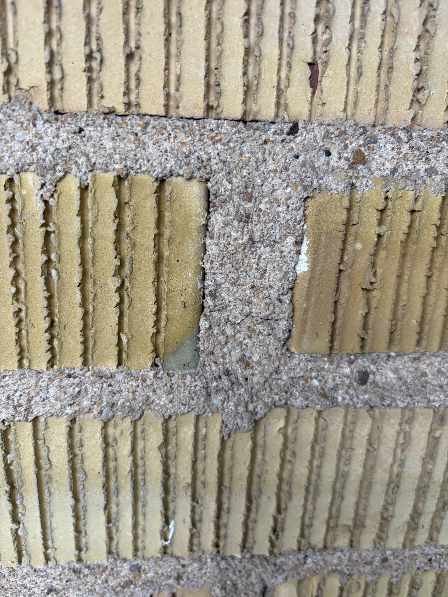

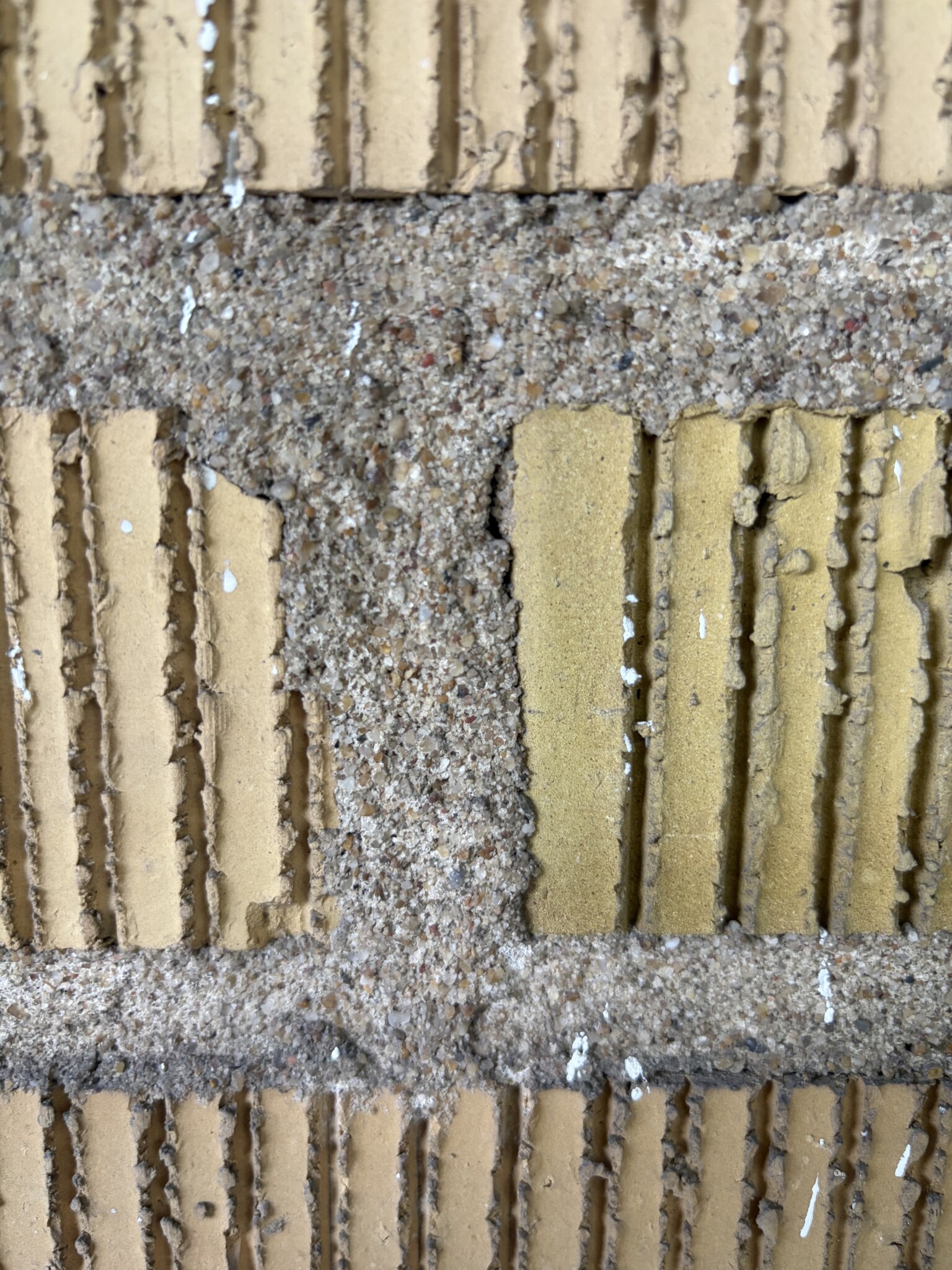

Hej fasadexperter,
Behöver laga och fylla på i hål som blivit i fogarna i en teglad fasad anno sent 50-tal, och undrar om någon vet vilken typ av murbruk som är använt eller som bör användas till det? Vill gärna använda samma typ av bruk för ett enhetligt utseende. Det befintliga bruket är ganska poröst och lätt att kratsa ut ur fogen. Ser ut som man använt ganska mycket sand i bruket och det är till färgen ganska beige pga sanden.
Finns det någon färdig produkt eller är det till att blanda själv?

Fick hjälp av proffs. Är tydligen ”simrishamnsgrus” och kalk i bruket, i proportion ca 3-1.
