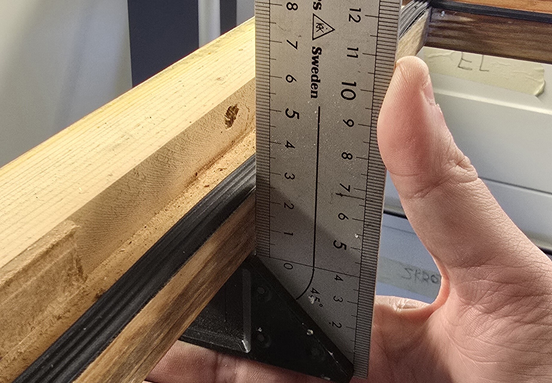

Behöver öka djupet i mina fönsterbågar.
Idag är det 20mm. Behöver ner 5mm till.
20x20mm -> 20x25mm.
Har en handöverfräs men vet inte vilket stål jag ska använda.
Samt några nyttiga tips?
  • Måttstock mäter djupet i en träfönsterbåge, nuvarande djup är 20mm.

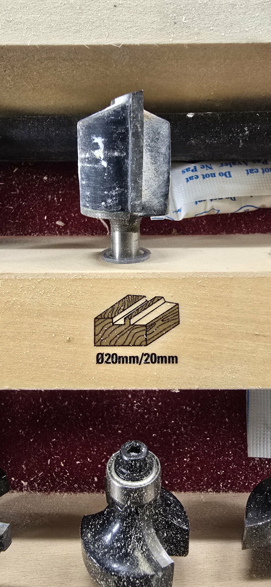

Frässtål enligt bild, dvs med kullager i liv med skäret.
stöd fräsens sula på andra sidan med något med samma tjocklek som bågen så blir det stadigare när du fräser. Innerhörnet får stämmas ut med stämjärn det sista.

Skulle denna fungera ?
  • Tjock fräsbits med skär för träbearbetning, markerad Ø20mm/20mm, på ett bord med andra bits och en ritning.
Ja, men skillnaden mot en sådan som jag föreslog är att det sitter ett kullager på den som gör att man kan använda det kullagret som anhåll mot befintlig kant.
Om du ska köra med den du föreslår behöver du fixa anhåll på annat sätt vilket kräver lite pyssel. eller om du är mycket stadig på handen så kan du fräsa på frihand med lite marginal och ta det sista med stämjärn.

Nja, titta på bilden som postats igen.
B
Japp. Fräs bort det mesta med den och använd en stämjärn mot kanten.
