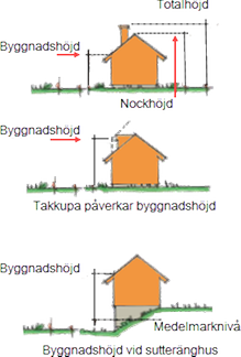

Min grannes hus har brunnit ner och nu ska ett nytt hus byggas upp. Det var förut ett mindre enplanshus med tillbyggt garage. Garaget låg på vår tomtgräns. Nu har grannarna som önskemål att bygga ett 1.5 planshus med tillbyggt garage. Även nu vill de att garaget ska ligga på vår tomtgräns. Huset som de vill bygga är på 161kvm plus en uteplats med tak på 18kvm plus vidbyggt garage på 40kvm.
Enl detaljplan för vårt område "får högst 175kvm bebyggas varav uthus eller annan gårdsbyggnad högst får upptaga 40kvm" "I området får byggnad icke uppföras till större höjd än 4,0 meter"
Mina frågor är; Får de bygga så stort? Får de bygga 1.5 planshus? Får de bygga garaget utmed vår tomtgräns?

Grannarna säger att "1.5 planshus går som enplanshus då det ej överstiger 4 meter i totalhöjd och man på huset har max 70cm i förhöjt väggliv"M MartinP666 skrev:Det låter ju som att det skulle vara svårt att få igenom. Ett 1.5-planshus med bygghöjd under 4 meter låter orimligt, snarare åtminstone 5-6 meter och det borde inte betraktas som en mindre avvikelse. Ifall uteplatsen och garaget räknas som gårdsbyggnader blir det ju ännu en avvikelse. Dessutom antar jag att du måste godkänna att de bygger så nära tomtgränsen, för även om det gamla huset var placerat så, så är ju detta ett helt nytt bygglov.
Är det deras ord eller står det så i någon officiell skrivelse? Totalhöjd är ju hela husets höjd och att det då skulle vara mindre än 4 meter låter helt orimligt. Bygghöjden är höjden från marken upp till den punkt då ytterväggen skär taket, och ett 1-planshus på 4 meter går fint men 1.5 tvivlar jag på.Undrande granne skrev:
Det är grannarna som svarat mig så.M MartinP666 skrev:Är det deras ord eller står det så i någon officiell skrivelse? Totalhöjd är ju hela husets höjd och att det då skulle vara mindre än 4 meter låter helt orimligt. Bygghöjden är höjden från marken upp till den punkt då ytterväggen skär taket, och ett 1-planshus på 4 meter går fint men 1.5 tvivlar jag på.
Tja, om du räknar med 2,5 m för bottenplan, sedan en halvmeter för grund och mellanbjälklag, då har du en meter kvar. Så 70 cm vid yttervägg plus 30 cm tak, låter ju fullt möjligt.

Byggnadshöjden mäts normalt sett till höjden där taket och väggen skär varandra, så det är inga problem att få in 1,5 plan på 4 meter.M MartinP666 skrev:
De 175 kvm som nämns i bestämmelserna brukar ju dessutom vara BYA (alltså avtrycket på mark). Om grannen avser bygga 161 kvm BOA eller BTA så håller han sig nog väl inom detaljplanens bestämmelser avseende utnyttjandegrad.
Tillåter detaljplanen bara en eller två våningar? Det de skriver om förhöjt väggliv om 70 centimeter stämmer, håller man sig under det så räknas inte övre planet som en våning. Däremot har vissa detaljplaner skrivelser som förbjuder vindsinredning utöver angivet antal våningar.
Höjderna som står angivna i bestämmelserna brukar vara byggnadshöjd och inte totalhöjd. Totalhöjd är inkl allt (skorstenar, antenner osv) medan byggnadshöjd i princip är takfotshöjd (där vägg och tak skär varandra) om man håller sig under 45* taklutning. Det borde gå att bygga ett 1,5-planshus under 4 meter i byggnadshöjd. Men det blir tajt. Särskilt om det är en tomt med mycket nivåskillnader.

Jo, ett 1,5 planshus är ett enplanshus med inredd vind. Det förekommer att det explicit anges i en detaljplan att vinden inte får inredas. Begreppet 1,5 planshus finns inte i bygglovssammanhang.
Håller man sig till ett mått på max 70cm mellan där ytterväggen skär taket och golvet på övervåningen så räknas övervåningen ej som en våning utan huset har då endast en våningUndrande granne skrev:
