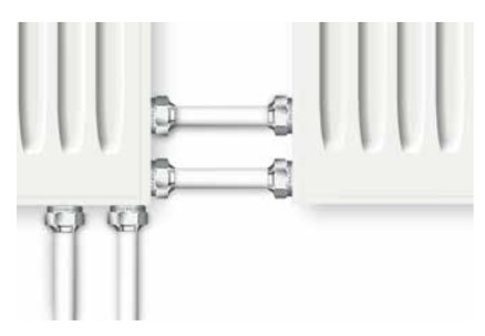

Är det någon som vet hur länge man kunnat tvillingkoppla V4-radiatorerna? Kan få ett par radiatorer av brorsan som ska byta till sektionsradiatorer. De är 20-30 år gamla men har liknande anslutningar som de nya (dock ej vändbara..)
Kommer de att fungera att använda som fördelar eller måste jag sätta dem sist på kedjan?

Vad menar du du med tvillingkoppling
Krilleman

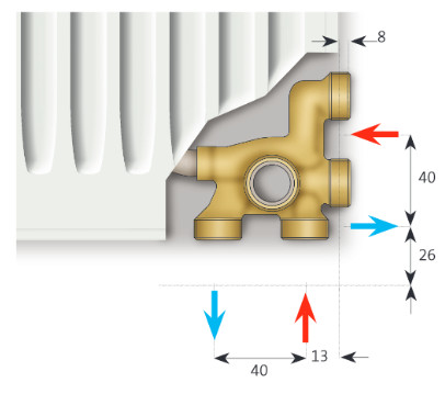

Ser kopplet ut så här på dina äldre V4 så borde ju gå fint att tvillingkoppla!
Schematisk illustration av ett radiatoranslutningskoppling med måttangivelser.
Radiatoranslutningar lämpliga för tvillingkoppling med dubbla rör och kopplingsdetaljer.

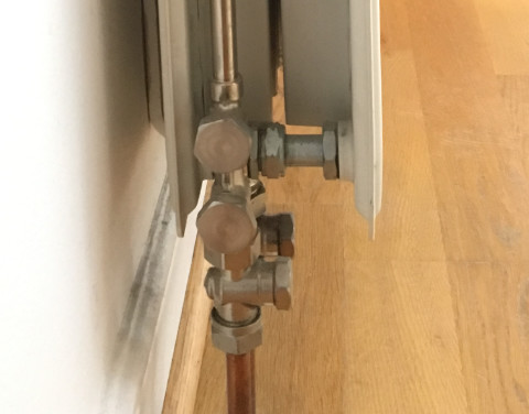

De ser ut så här: Radiatoranslutning med termostat och rör i en nisch vid trägolv och vit vägg.
Det borde ju fungera! Bara 5 radiatorer kvar då :)
Dagens thermopanel finns inte i 800 längd.. frågan är om jag ska köpa vanliga compact till de nischer som är 100 breda eller om det blir för trångt med utanpåliggande koppel...
