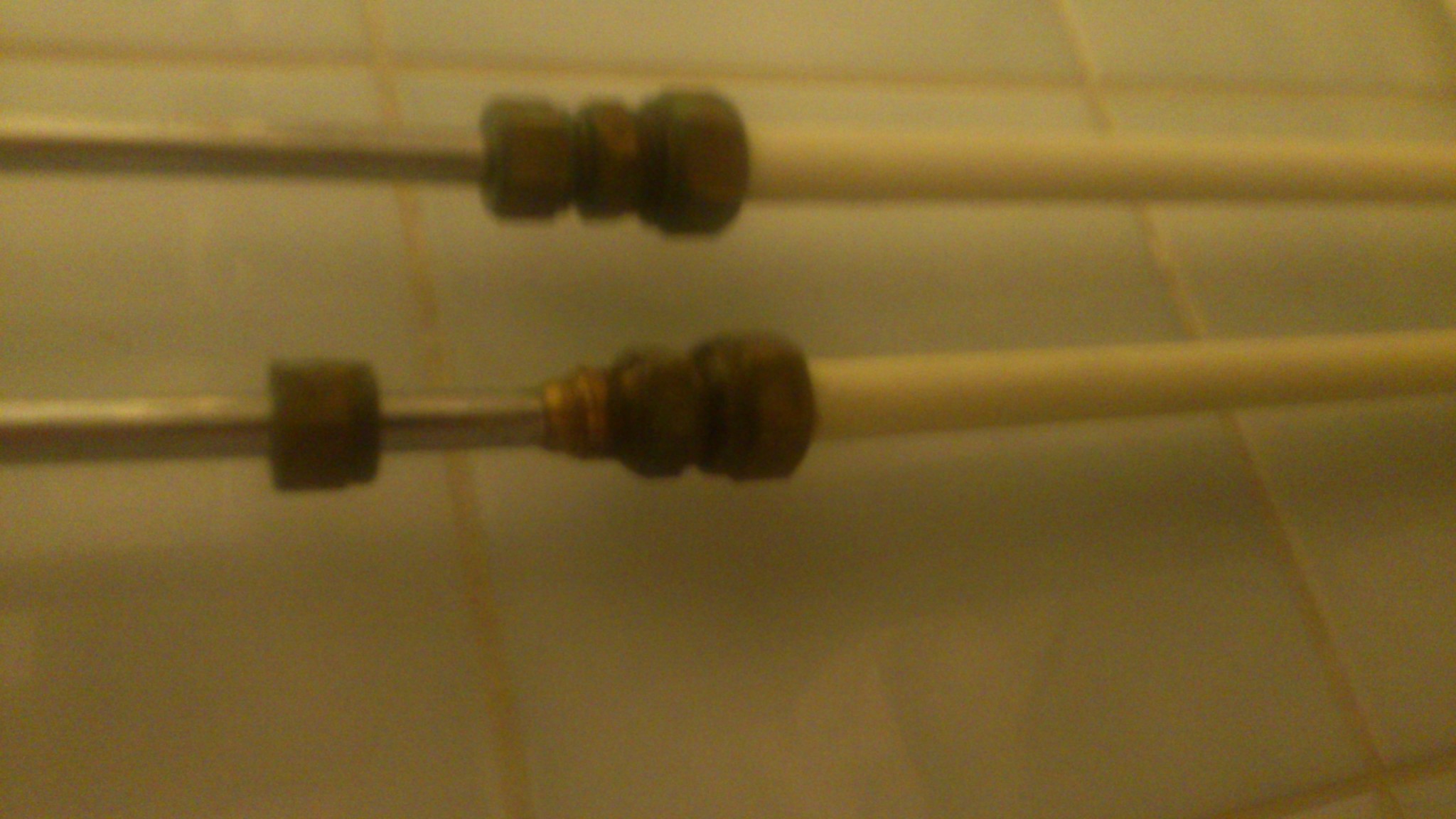

Hade tänkt montera en ny tvättställsblandare då den gamla kalkat igen, men på undersidan sitter det tre muttrar på respektive ledning som jag inte riktigt vet vilken jag ska lossa på, vilken är det som ska bort av de tre?
(Av nyfikenhet, varför sitter det tre stycken?)
Vattnet är så klart avstängt

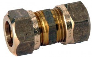

Du har nog lossat rätt, är väl klämmringskopplingr och då har du mitten muttren för att kunna dra/lossa från båda håll. jag hade satt en avstängningskran där istället för mitten muttern, men du kanske har det i närheten ändå?
· Västra Götaland
· 332 inlägg
Det är en klämringskoppling med en lös mutter i var ända som drar till runt röret.
"Muttern" i mitten är bara ett mothåll.
Lossa muttrarna närmast armaturen, byt armatur, sätt dit ny klämring och stödhylsor och dra ihop allt igen.
Jag ser bara två muttrar och en kopplings-del. :x
Det bästa, om dom nya blandar-rören räcker till, är att kapa under kopplingarna och ansluta helt nya kopplingar så du slipper blanda tillverkare av kopplingar!
Och på dom suddiga bilderna gissar jag på att du har 12mm som matning upp till tvättstället från golvet.
Edit:
Det ser ut att sitta någon typ av FPL-förminskning från 12? till 10? (8?)
Ska du behålla kopplingarna är det viktigt att du köper nya förminskningar av samma märke för din egen skull!
Edit:

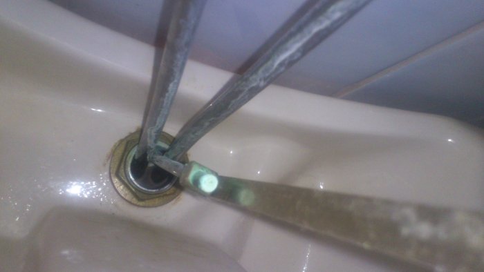

En till fråga;
Hur kommer jag åt metallringen som spänner fast mot blandaren då rören går som de gör? Är det nåt specialverktyg man ska ha? Skiftnyckeln var för liten

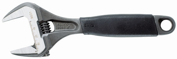

Finns speciella armaturnycklar som man når bra med.
Edit: Fel av mig, det heter tydligen kranmutternyckel.
Precis som mexikatten skriver, kranmutternyckel är vad rörisarna använder dagligen.
Och den finns att köpa på biltema för 89,90!
Billigt!
Billigt!
Toppen vad bra. Kanske lika bra att införskaffa en, lär inte vara sista gången man ger sig i kast med något dyl.
