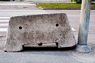

När du skriver gråsugga, menar du murblock (leca) då?
Oftast betyder det betongblock!
cementhålsten/betonghålsten
Detta och inget annat är en betongsugga.
Gråsugga är en insekt.
Jag har förstått att det inte var sådana som åsyftades, men det var lätt att missförstå.
Jo, jag förstod dig rätt från början, vi har lika i Dalarna...
"gråsugga" funkar hos oss i talet;)
Betongsugga eller gråsugga. Jag tror vi rett ut den diskusionen. Betonghålsten är i vart fall det jag använder. Vad tror ni övriga forumgossar om min konstruktion. Kommer den att hålla till jordens undergång?
