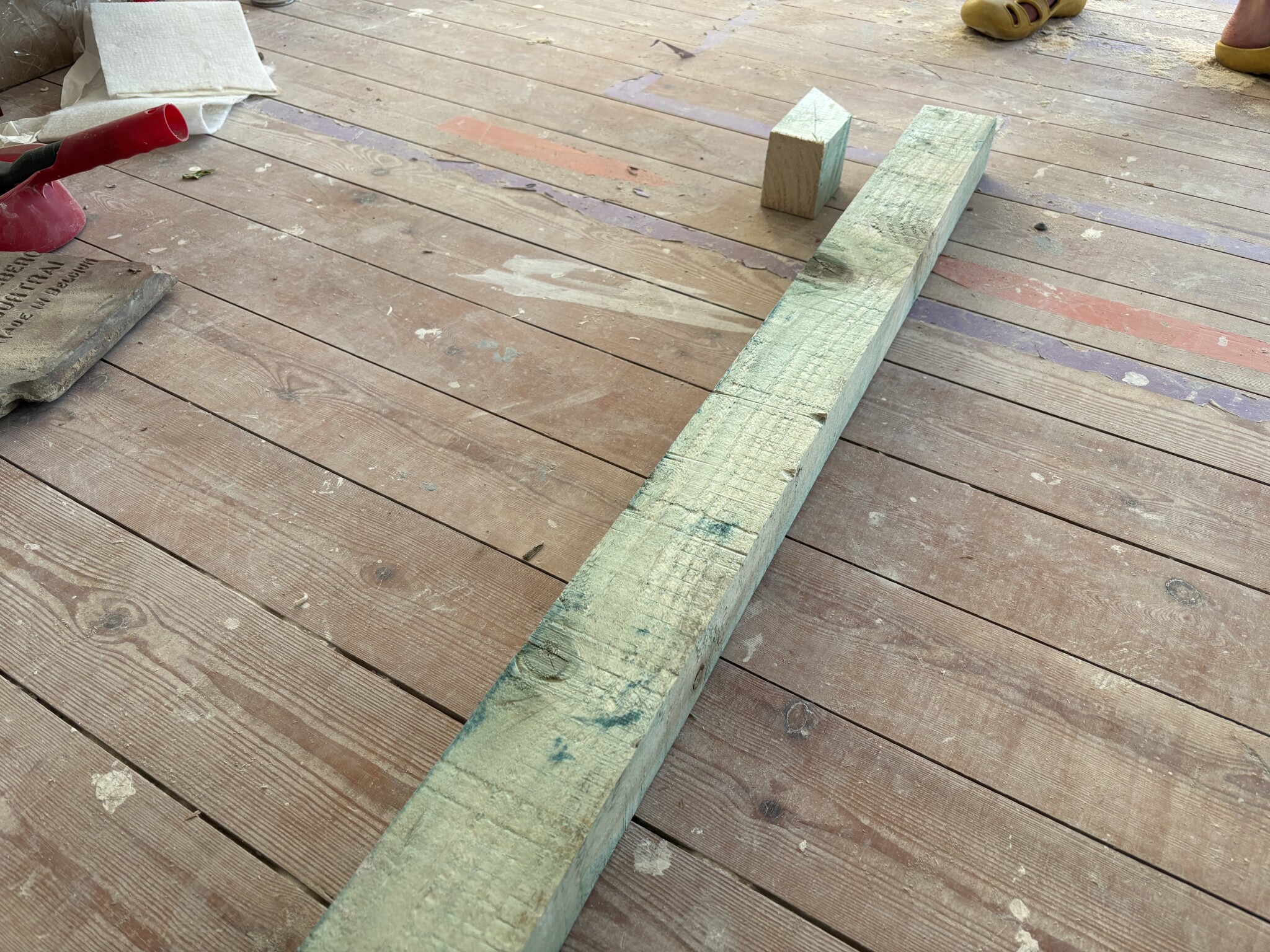

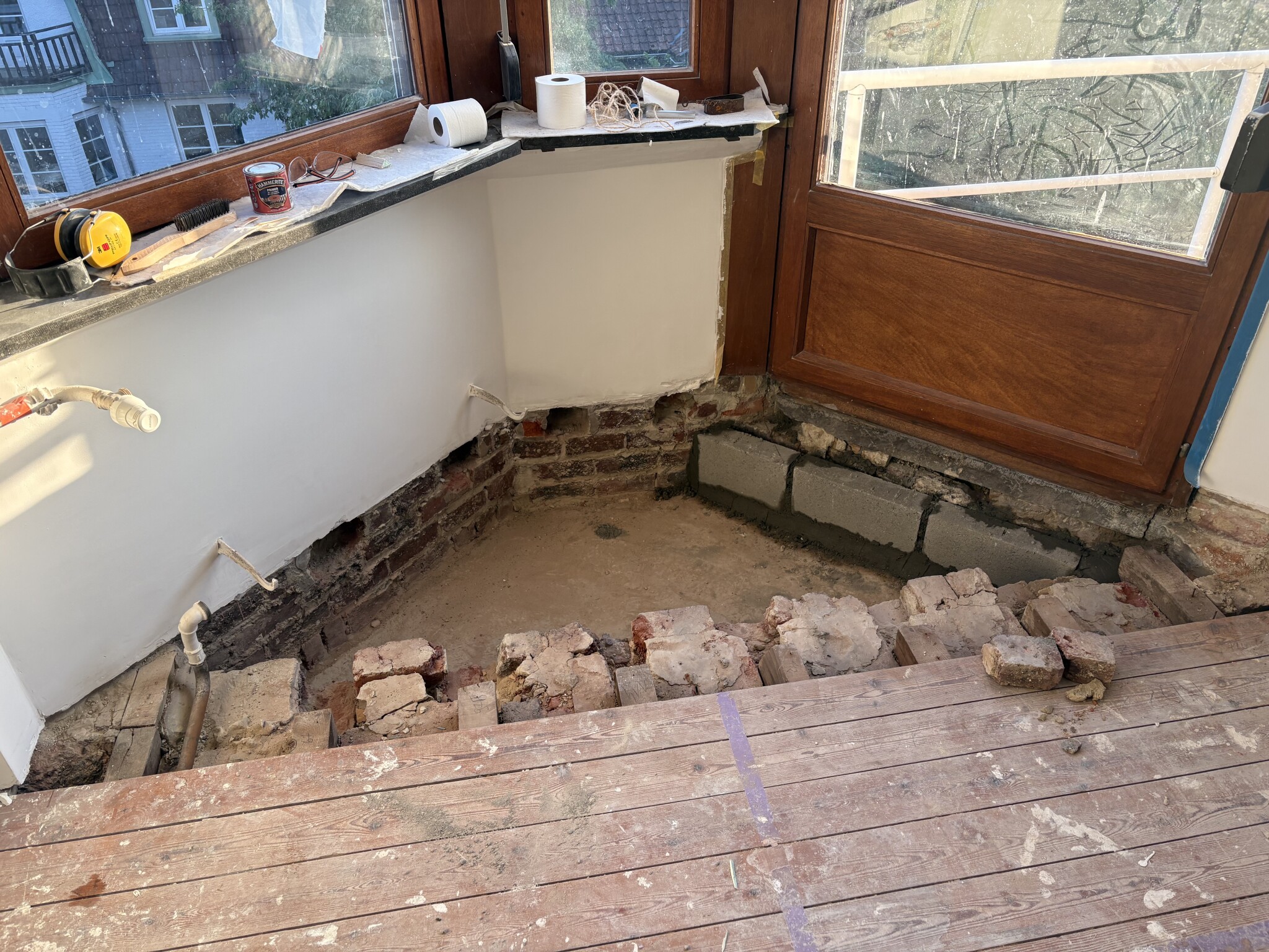

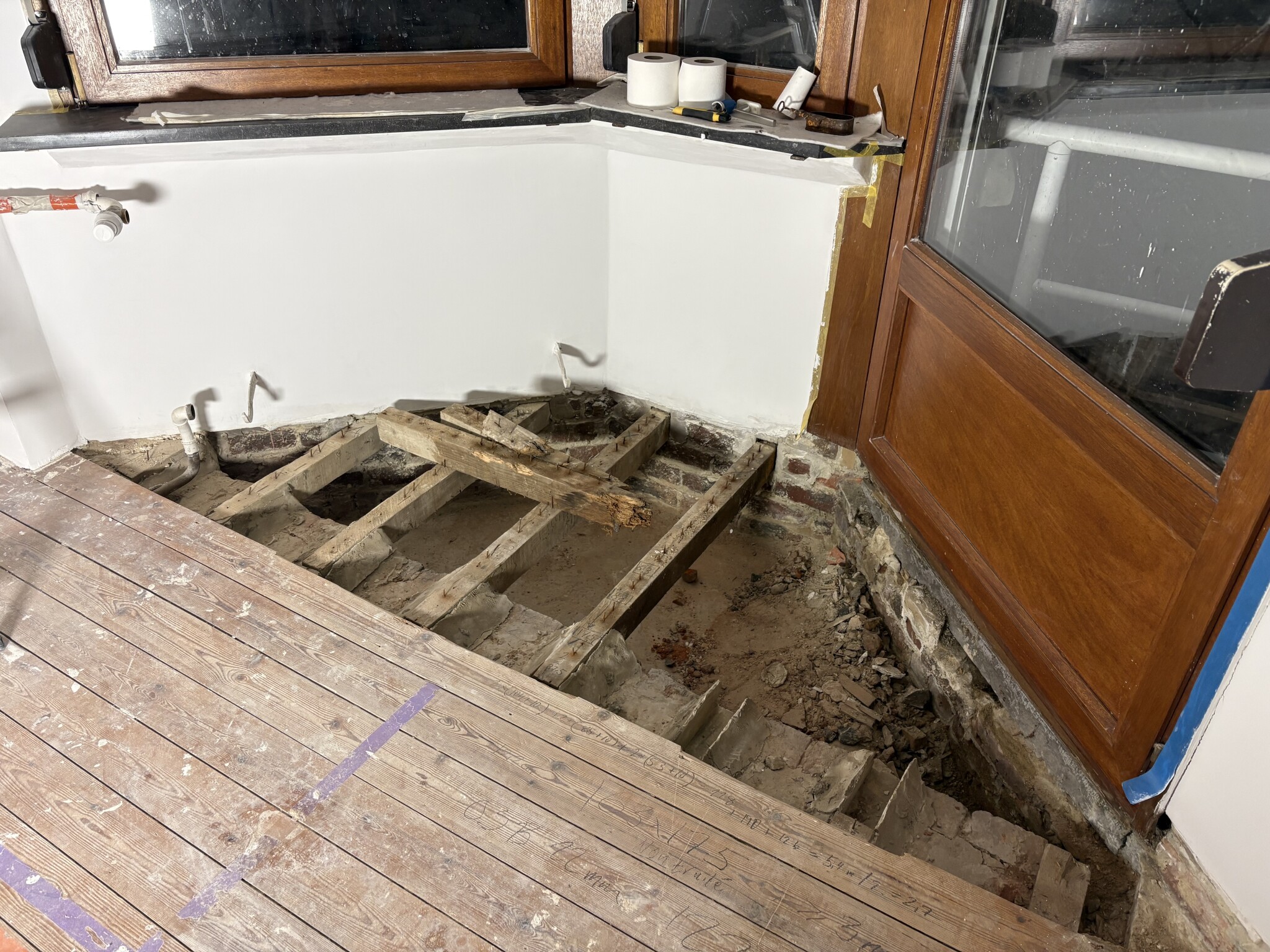

Tjenamoss,

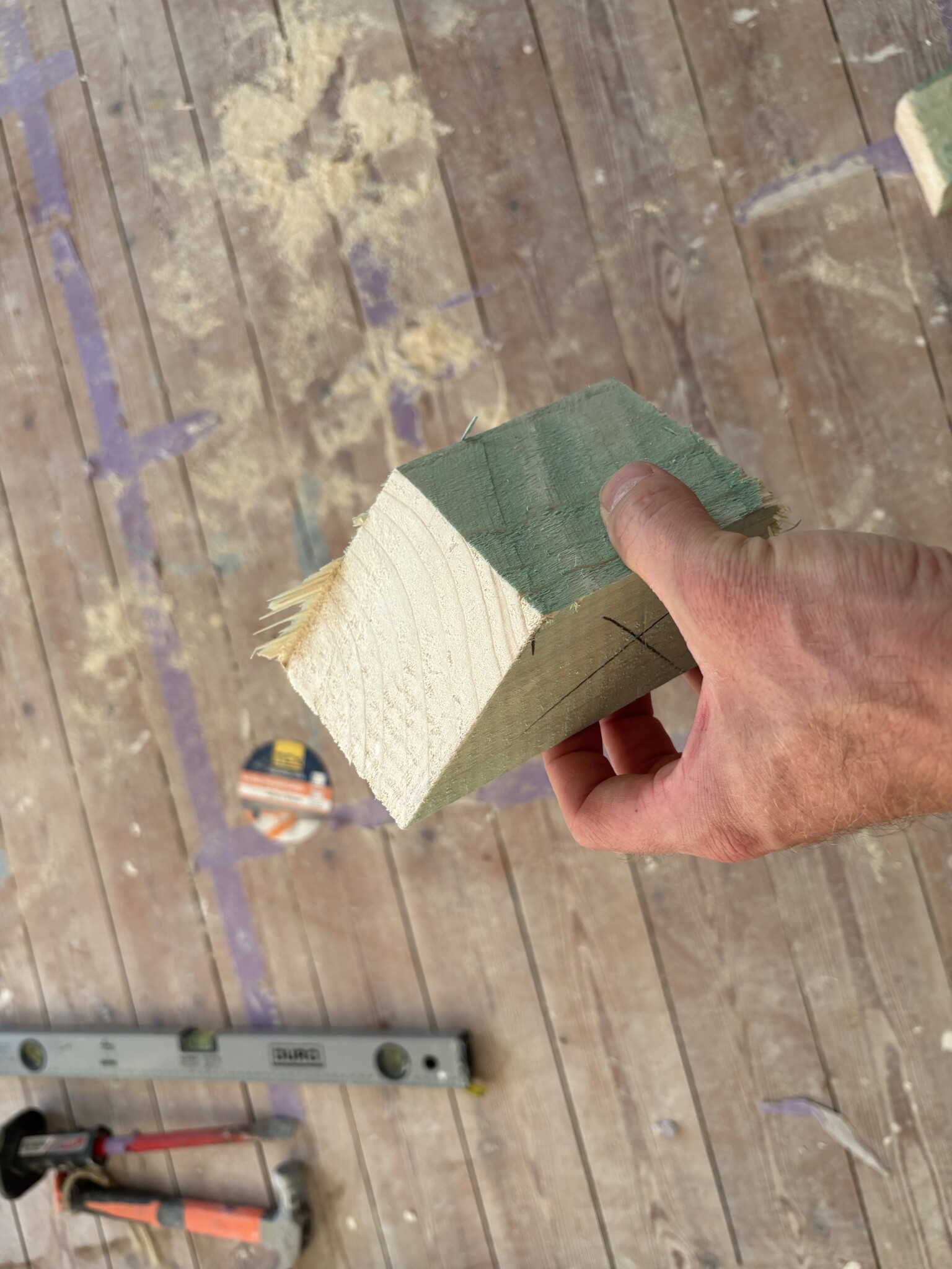

Lite röta i bjälklaget till burspråk enl foton. Vattenpåslag från läckande terassdörr, etc. Bad min (polske) byggare att köpa otryckt 63*175 regel, klyva på mitt samt ställa i oljebad innan installation (snittytor mot mur). Han köpte virke enl foto - tryckt yta (antar jag), men ingenting synligt i tvärsnitten.
Frågor:
1) Vilken impregneringsklass har vi att göra med här? (Om någon)
2) Avhängigt 1), skulle detta kunna vara ok för inomhusbruk? (Grundregeln är ju att man håller sig ifrån tryckt virke inomhus).
Tack på förhand.
//Martin

Det är osannolikt att den nya snabbvuxna biten får samma livslängd som den gamla haft oavsett om den nya är tryckt, doppad eller bara struken med nån grön färg.
Jag tror inte att du kommer att dö eller fara illa pga hantverkarens materialval, om du tror att jag har fel får du ju passa på att skaffa en bättre träbit innan golvet slås igen på nytt.

Jag skulle valt obehandlat virke av avsevärt bättre kvalitet.
Men krasst skall det ju inte bli blött inomhus, så #1 är ändå att åtgärda problemet med att det kommer in fukt i konstruktionen (redan fixat antar jag?)
I min värld sätter man inte trä mot murverk utan där sätter man något kapilärbrytade. Den gröna regeln är inget att vara rädd för, det är nog inget annat än snabbväxande granregel som är struken med grön träolja. Den nygjorda murning innanför dörren borde också få torka några dar. Sen kanske man ska täta på utsida dörren.
Kolla även att tröskeln på altandörren är ordentligt inoljad. Det är nämligen att vanligt problem att dessa läcker rakt igenom träet trots korrekta plåtarbeten kring tröskeln.
Källa: plåtis som fått många falsklarm om dåligt plåtarbete, när det i själva verket är trösklar som läcker som såll.

Huset skall vara tätt. Man bygger inte för att det skall komma in vatten. Tryck eller oljat är inte intressant.

Din bild på den avsågade delen av regeln ser inte ut som tryckt virke brukar göra. Dvs man borde se grönfärgning en bit in från ytan där impregneringen trängt in. Färgen på ytan är lite avvikande också. Fusk?
Mugmaz
Det där är inte tryckt virke.
